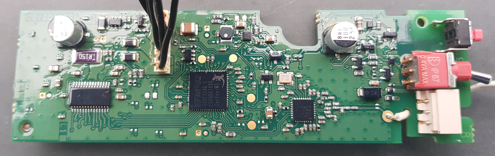

Bei einem Velux Rolladenrohrmotor funktioniert die Ansteuerung nicht
mehr richtig. Der Rohrmotor hat einen eingebauten Akku, wird mit einer
Solarzelle aufgeladen und mit einer Funkfernsteuerung bedient.
Die Idee ist nun, die ganze Elektronik zu entfernen und mit Kabel zu
versorgen und die Fernsteuerung durch einen Schalter zu ersetzen.
Der Motor hat interessanterweise 5 Anschlüsse. Kann es sein, dass es
sich um einen Schrittmotor handelt?

Gast #6653432
chris_ schrieb:
> Was ist PMDC?
https://en.wikipedia.org/wiki/PMDC
> Wir hatten den Motor mit Elektronik einmal in Betrieb. Ich vermute, dass
> es keine Endschalter sind, weil man beim Einstellen den Motor so lange
> drehen lassen musste, bis ein größeres Drehmoment auftrat. Das hat dann
> die Elektronik gemerkt und den Motor gestoppt. Deshalb wäre meine
> Vermutung, dass die Elektronik den Strom messen kann.
Dafür gibts den 0,15 Ohm Shunt ("R150").
> - Es könnte ein Gleichstrommotor mit zusätzlichen Hall-Sensoren für die
> Drehmessung sein
Plausibel, aber auch eine Gabellichtschranke wäre denkbar.

Gast #6661225
Hier noch die Auflösung des Rätsel:
Der Motortreiber ist ein TI DRV8842 mit nur einer Brücke:
DRV8842
47-V, 5-A H-bridge motor driver with current regulation
https://www.ti.com/document-viewer/DRV8842/datasheet
Der Motor ist ein normaler Gleichtstrommotor an dessen Wellenende ein
Permanenttmagnet sitzt. In der Nähe des Magneten ist ein dreipoliges
Bauelement, also vermutlich ein integrierter Hallsensor.
Der Fehler war aber ein einfacher: ein Wackelkontakt des geklemmten
Kabels hinten am Motor.
