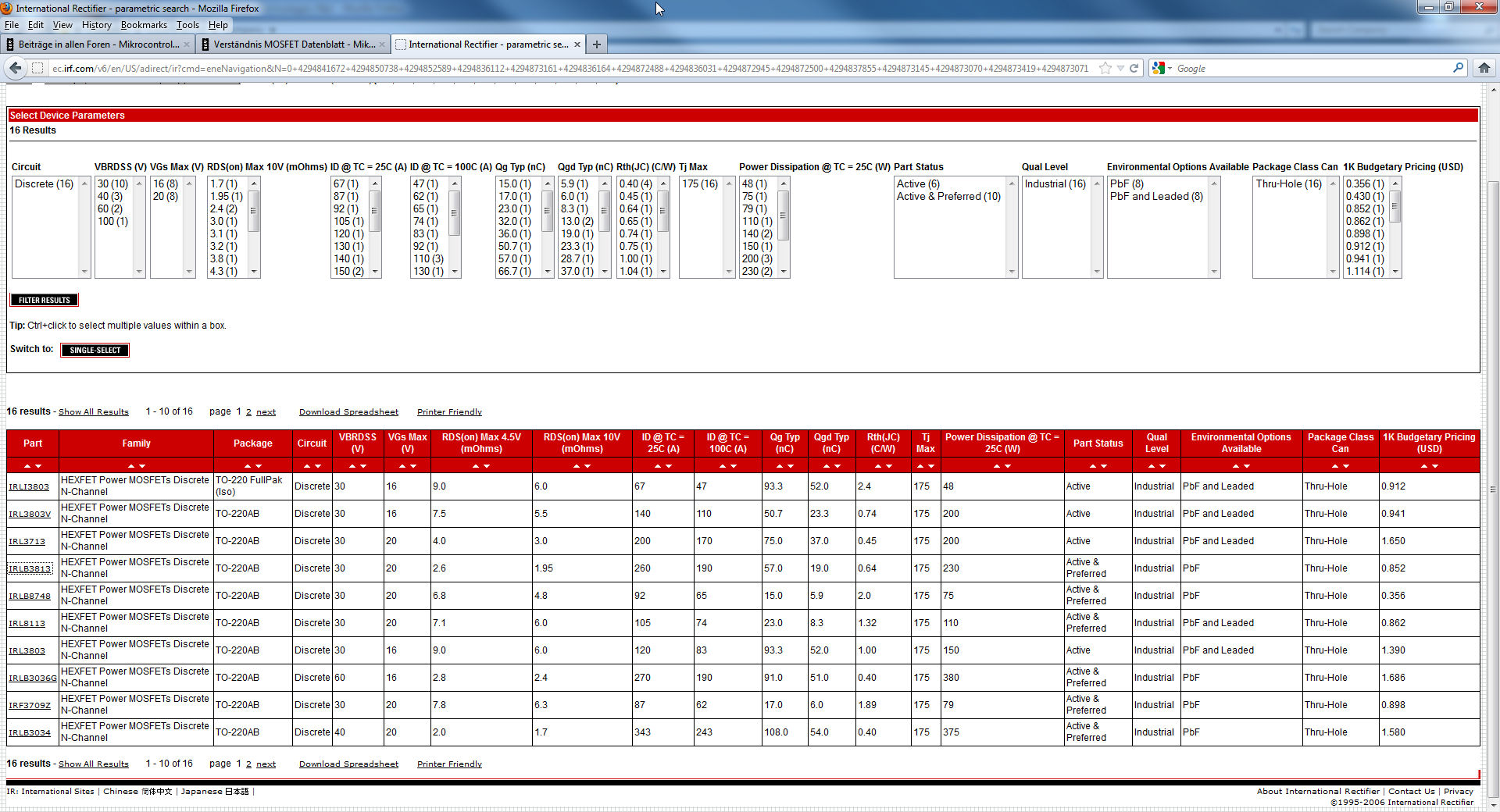

Gast #3422708
Die 700A waren nur ein Beispiel. Tatsächlich werden nur 10A fließen. Am
liebsten würde ich ihn mit 5V und Treiber ansteuern. Wenn ich in Fig.1
sehe, komme ich bei U_GS = 5V und I_D = 10A ca. auf U_DS = 0.13V, somit
R_DS_ON = 13mOhm.
Wenn ich mir in dem Fall die Verlustleistung ausrechne, komme ich ohne
Kühlung auf ein delta_T von über 80K. Ich würde aber gerne ohne
Kühlkörper auskommen. Das Problem ist aber, dass der angegebene R_DS_ON
nie für genau meinen Fall gilt. Kennt jemand einen MOSFET, der bei U_GS
= 5V und I_D = 10A tatsächlich einen R_DS_ON < 10mOhm hat?
Gast #3422752
Einfach. Nutze die Parametersuche beim Hersteller deiner Wahl. Im Anhang
bspw. IRF und eine Suche nach "RDS(on) Max 4.5V (mOhms)" < 0,01. "4.5V"
steht hier für die Gatespannung.
Passe die Suche noch deinen anderen Wünschen (Package, Automotive?) an.
