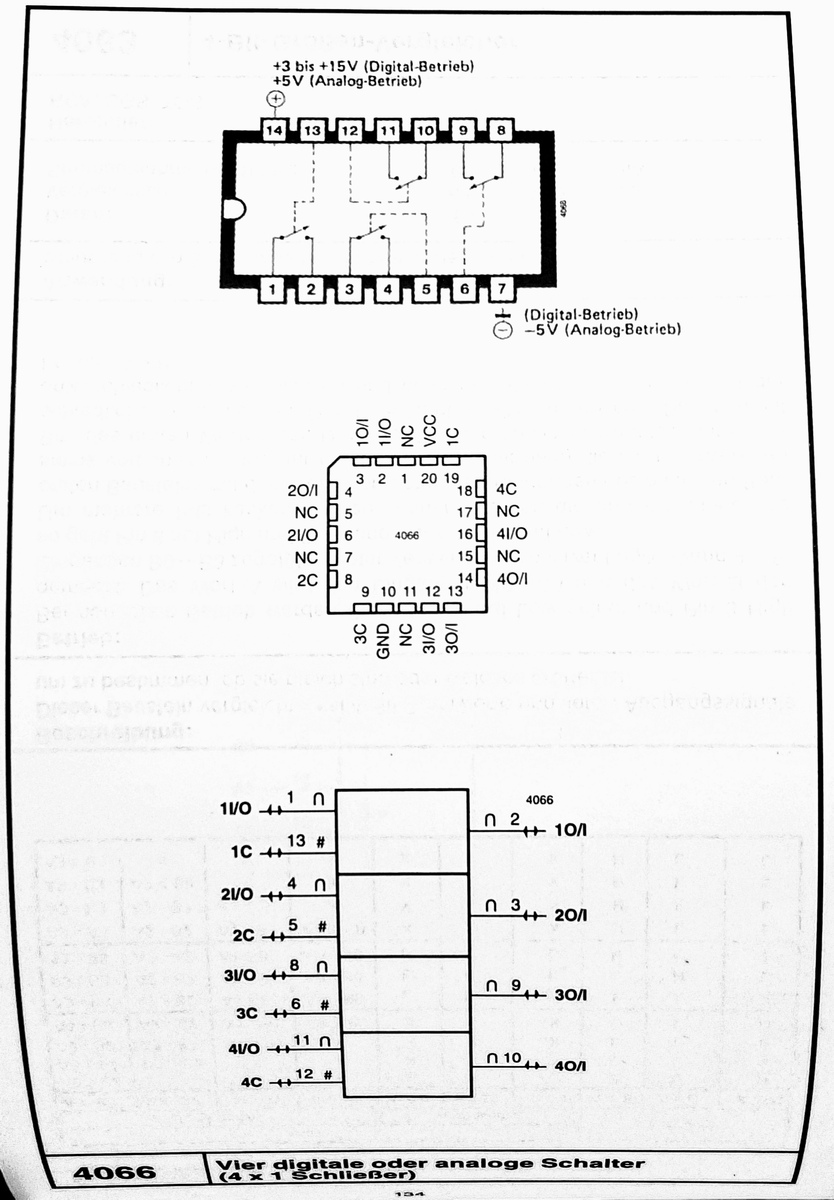

wieder einmal der "4066" sowie seine diversen Varianten und verbesserten Nachfolger.
Prinzipiell sind diese Bauteile ja "Bilateral", also Eingang und Ausgang beliebig. (das analoge Signal - nicht die Steuerspannung...) Aber ist das wirklich so? Wenn man sich so die ganzen Testschaltungen / Testbedingungen in den Datenblättern studiert gehen die stets bei Pin1 rein und bei Pin2 heraus (für den ersten Switch). Die Bezeichnung der Pins ist auch für Pin1 "IN/OUT" aber für Pin2 "OUt/IN".
Mir geht es nicht um die grundlegende Funktion - die steht außer Frage - sondern ob alle technischen Daten wie z.B. Übersprechen u.s.w. in eine Richtung besser ist als in die andere.
Im Datenblatt von einem "modernen" 4066, dem MAX4066 sind die Anschlüsse überhaupt als COM und NO bezeichnet - hmm...
Hat hier jemand Erfahrung??
Wie hättest du es denn dokumentiert?
Eben WEIL das Bauteil symmetrisch ist, geben sie für den Test nur eine Richtung an. Das genügt ja. Und was die Bezeichnungen angeht, die sind doch genau richtig: WENN Pin 1 als "IN" benutzt wird, DANN ist Pin 2 "OUT", wenn Pin 1 als "OUT" benutzt wird, dann ist Pin 2 "IN".
