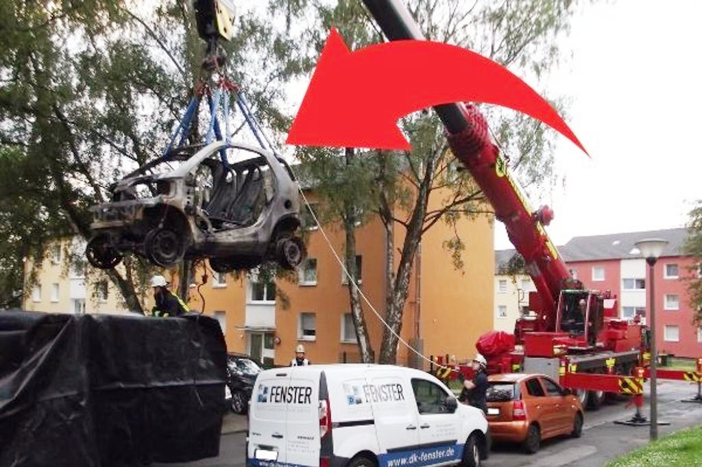

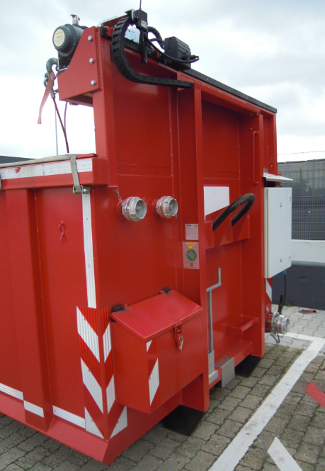

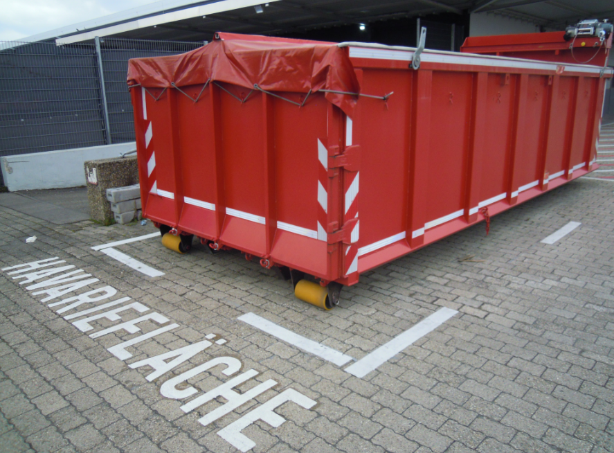

Im TV berichtete mal ein Sprecher der Feuerwehr, dass die Leute großen
Respekt vor der Spannung haben und diese Autos nur sehr vorsichtig
bearbeiten. Im Zweifelsfall versenken sie lieber das ganze Auto in einem
kühlenden Wasser-Container anstatt ihr Leben zu riskieren.

Das mit dem versenken in Wasser ist auch schon wieder veraltet. Das
sollte nur noch in wenigen Situationen gemacht werden. Aber Gerüchte
halten sich ewig.

#6765018
Hier steht so ein Ding an einem Auslieferungslager für Elektroautos
eines deutschen Herstellers.
Rückseitig hat es Schlauchanschlüsse zum Fluten und Ablassen und eine
Sperrfläche, damit man den Abrollbehälter gleich mitnehmen kann.
Also es scheint nicht so zu sein, daß man dort mit keinem Brand rechnet.
Und anders als mit stunden- oder tagelangem Schmurgelnlassen und ein
paar Mann, die ständig mit dem Schlauch danebenstehen oder eben einmal
Untertauchen kriegt man so eine Batterie halt nicht aus.
Dem Typenschild nach ist das ein standardisierter Behälter für
Feuerwehren.
Bei einer Flutkatastrophe spielt es ja durchaus eine Rolle, wenn ein
weggeschwemmtes Auto irgendwo verkeilt und zerstört wird, ob es dann
einen Kurzschluß, Feuer, Knallgasbildung etc. gibt. Während der Flut mag
das ja noch durch ebendiese keine Rolle spielen, aber wenn danach bei
den Räumarbeiten jeder Trümmerhaufen nachhaltig zu brennen anfängt, wäre
das nicht lustig.
Bei Benzinern muß man sicherlich auch aufpassen, aber da ist der
Brennstoff wenigstens nicht gleich seine eigene Zündquelle.

Richtig. Beispiel 1:
Dortmund/NRW - Die Feuerwehr in Dortmund hatte es am Mittwoch (2019) mit
einem hartnäckigen Fall zu tun: einem brennenden Elektro-Smart, der
nicht aufhören wollte zu glimmen.
Dieser Zeitungsartikel ist auch heute noch im Internet zu finden.

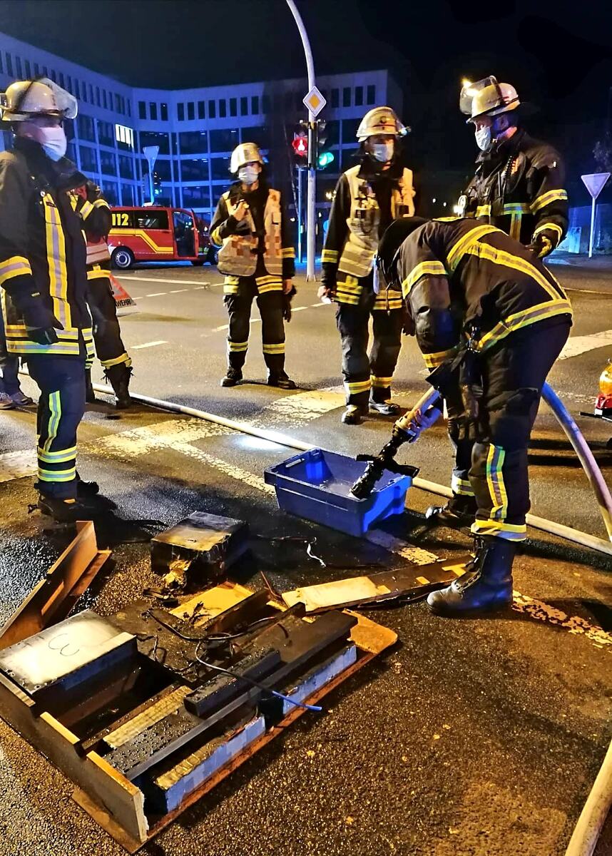

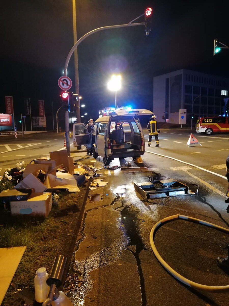

Beispiel 2 (auch in Dortmund, März 2021):
Hier konnte die brennende Batterie zum Glück aus einem Schubfach aus dem
E-Auto rausgezogen werden und in einem kleineren Wasserbecken von der,
speziell dafür ausgebildeten, Feuerwehr versenkt werden (Bilder:
Privatarchiv).
