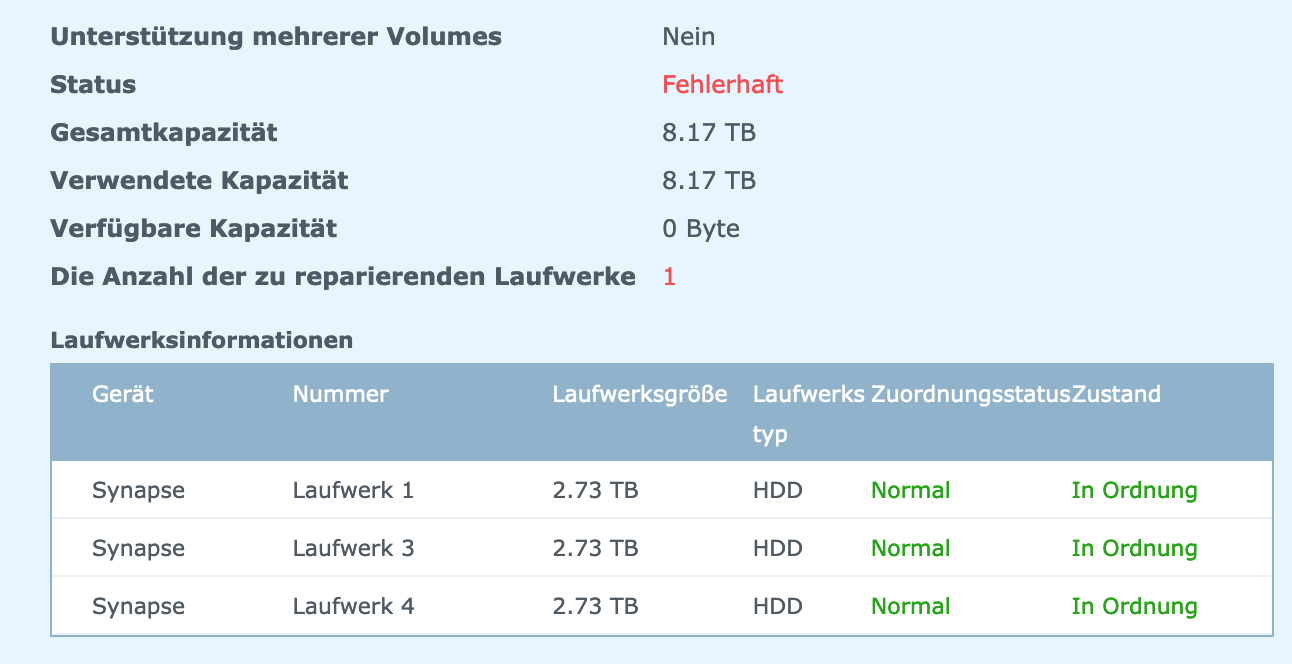

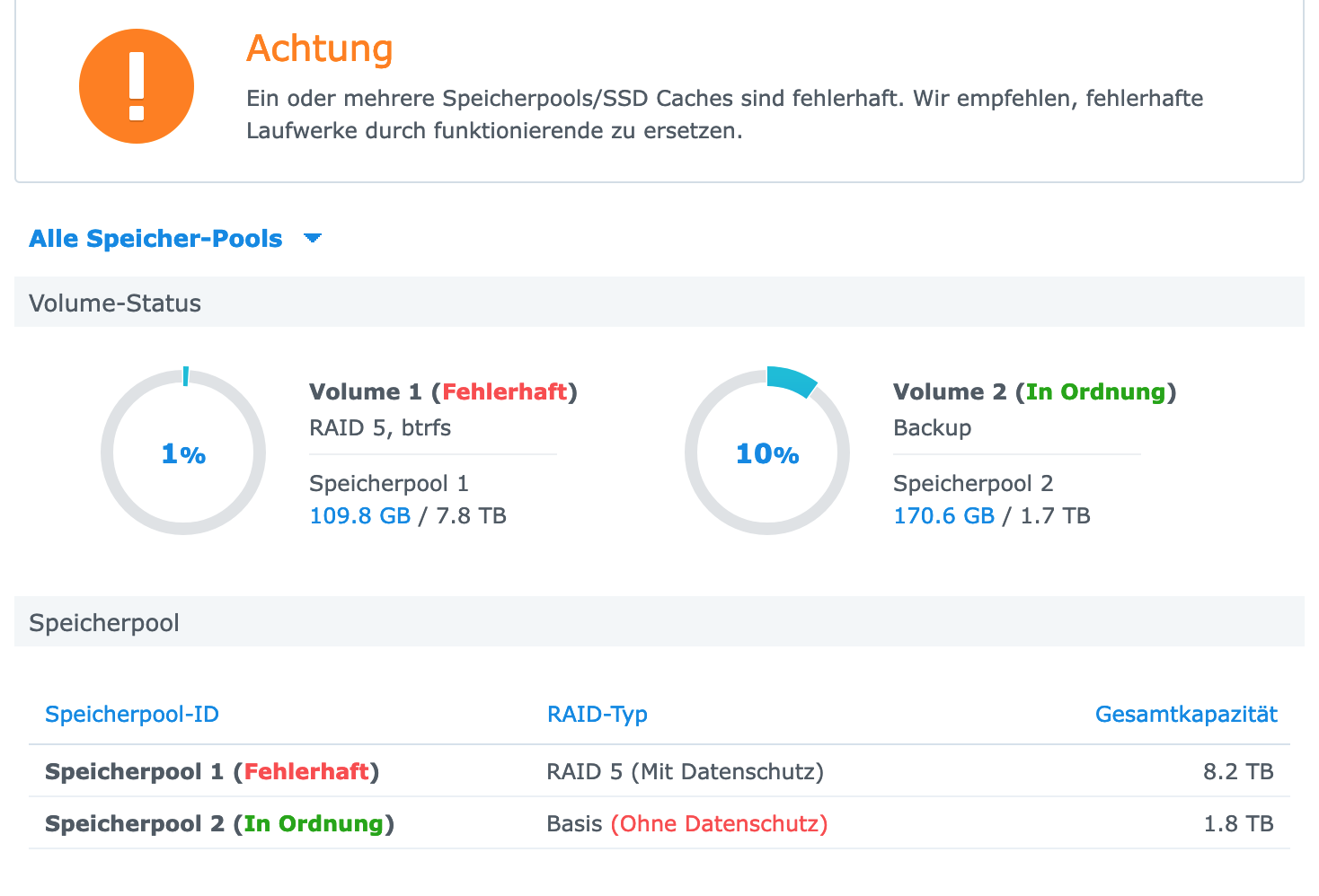

"Wie sichere ich eine Synology mit einem fehlerhaften ("herabgesetzten") RAID 5 einfach 1:1 und wie stelle ich die nach Hardware-Ersatz* genau so (also fehlerfrei) wieder her?"
Das finde ich so einfach nicht ... es ist zum Verzweifeln!
*die Option "Reparieren" ist ausgegraut, ich finde auch nicht heraus, welches der Laufwerke fehlerhaft ist. Alle SMART-Tests sind fehlerfrei, alle Laufwerke angeblich in Ordnung, dennoch Speicherpool 1 "fehlerhaft" ...

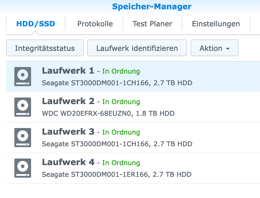

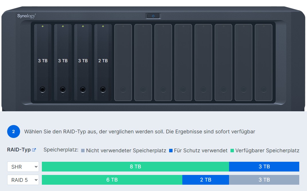

Laufwerk 2 ist das problem. Warum sind da 3x 3TB Platten drin und einmal ein 2TB?
Tausch mal das 2TB geben ein 3TB aus.
Wer hat denn da Raid 5 so eingerichtet? Mit SHR kommt du in der Kombi auf 8GB. Mit Raid 5 nur auf 6GB!
Und warum bei einer Synology auf Raid 5? macht keinen Sinn. Nimm SHR.
Anbei mal ein Screenshot vom Synology Rechner.
Deine 8,17TB gehen nicht in dieser Kombination. Deswegen er Fehler. Aber da hat schon jemand rumgemurkst.
#7390489
8,17TB sind in der Kombi nicht möglich. Deswegen findest du auch keinen "button" zum reparieren weil die HDDs ja in Ordnung sind.

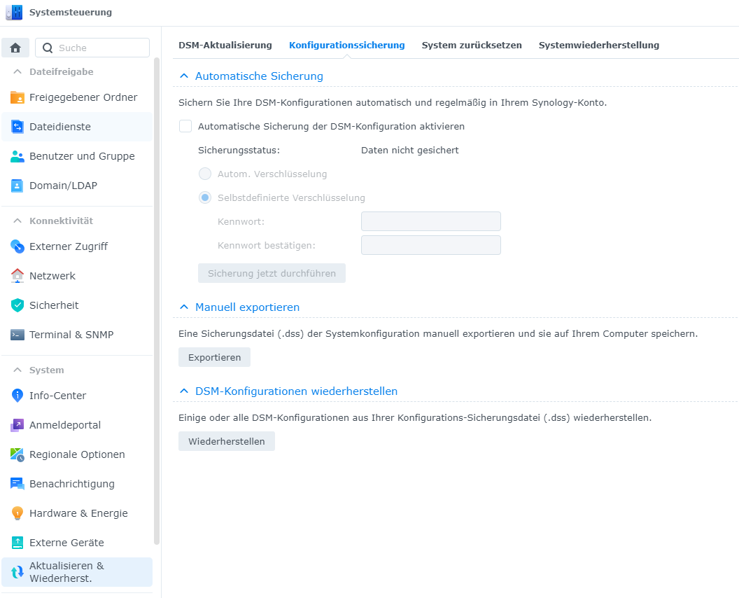

Backup von Daten-Directories und Applikations-Konfigurationen kannst du separat in Hyperbackup ein- und ausschalten. Kontrolliere zur Sicherheit die Task Settings deines Backup-Tasks in Hyperbackup ob du alles was du haben willst dabei hast.
Die eigentliche Systemkonfiguration wird von Hyperbackup zusätzlich automatisch gesichert.
Aber, mach zur doppelten Sicherheit (Gürtel und Hosenträger) noch ein manuelles Backup der Systemkonfiguration:
https://kb.synology.com/de-de/DSM/help/DSM/AdminCenter/system_configbackup?version=7 Abschnitt "Systemkonfigurationen manuell sichern:"

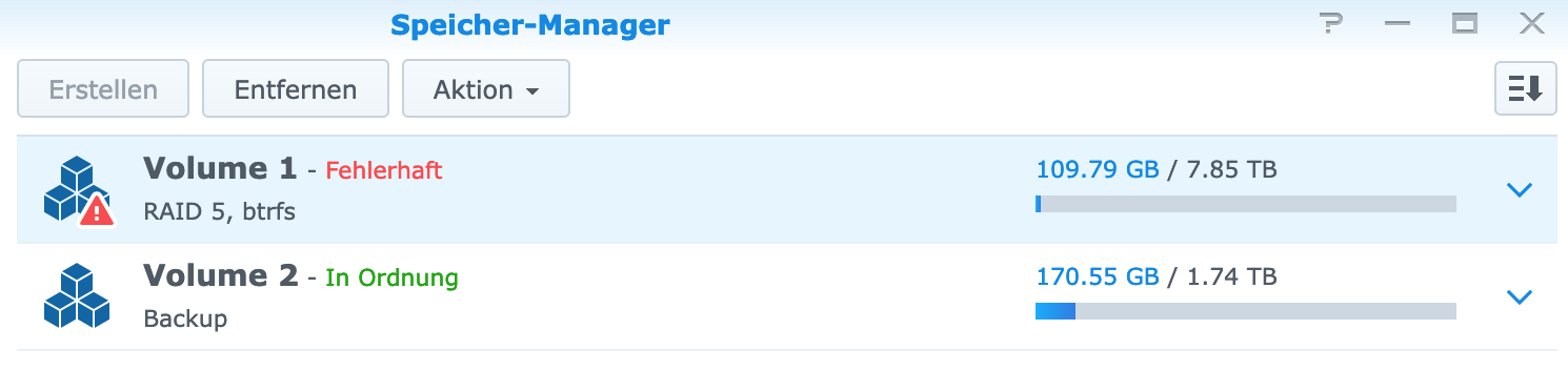

Dennoch: Die Größe des Volumes macht stutzig. Wenn das RAID-5 sein soll, kann das bei drei Platten nur so groß sein wie die Summe zweier Platten.
Die Platten sind 2.7 TB groß, also kann das Volume nur 5.4 TB groß sein.
Ack. Ist wohl ein Darstellungsfehler (Summe der Gesamtkapazität) wenn das Volume defekt ist. Kontrolliere alle Details jeder Platte dieses Volumes.
#7390742
M. P. schrieb:
Glaube ich nicht.
Aber aus dem Standard ist das bei Synology eigentlich nicht möglich.
Die Bilder sagen: 8,17 TB - 0 Byte Verfügbar. und 109,79 GB von 7,85 TB belegt.
So falsch Rechnen bedeutet an zentraler Stelle ist was faul. Oder das sind Fake KI Bilder. Aber um das zu bestätigen werde ich meine Syno/s nicht in solch einen Zustand bringen. Ich vermute mal ne Platte hat sich abgemeldet und wieder verbunden. Hatte ich vor vier Monaten. Aber der Repair Button war vorhanden, dann wieder die Meldung dann bin ich umgestiegen auf ne neue NAS. 2 der 3 Moglichen fraglichen Platten in die neue NAS keine Probleme (ohne die mit der Fehlermeldung). Alte Nas mit noch älteren bestückt und neu Installiert und seit 3 Monaten das Problem nicht gesehen. Höchstwahrscheinlich ist die Platte die ich noch nicht wieder getestet habe doch defekt obwohl SMART nicht wirklich einen Fehler gezeigt hat.

Was die Schei**kisten nicht können: Backup und Restore der Konfiguration.
Ein Disasterrecovery ist mit einer Neukonfiguration verbunden. Es werden keine Dockersettings, keine virtuellen Maschinen, ... ... mitgesichert.
Also nichts mit 1:1 Kopie :-(
#7391739
Hi Fred,
wieso können die keine Sicherung der DSM Konfiguration machen? Steht doch als Option da.
