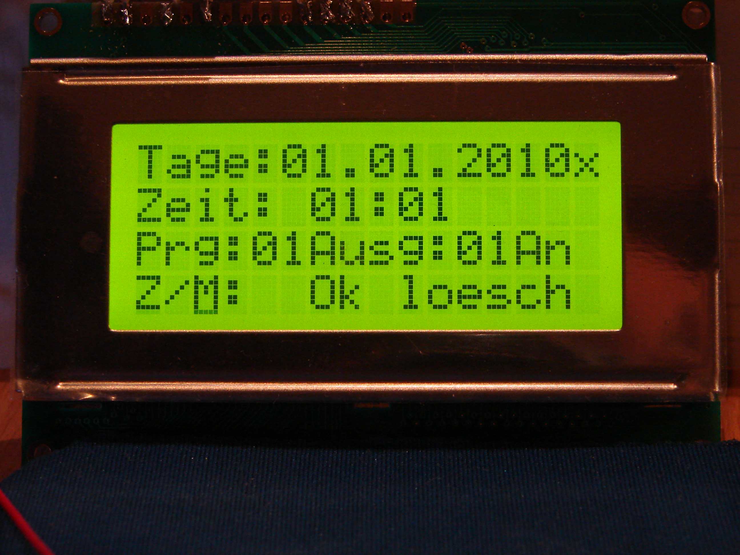

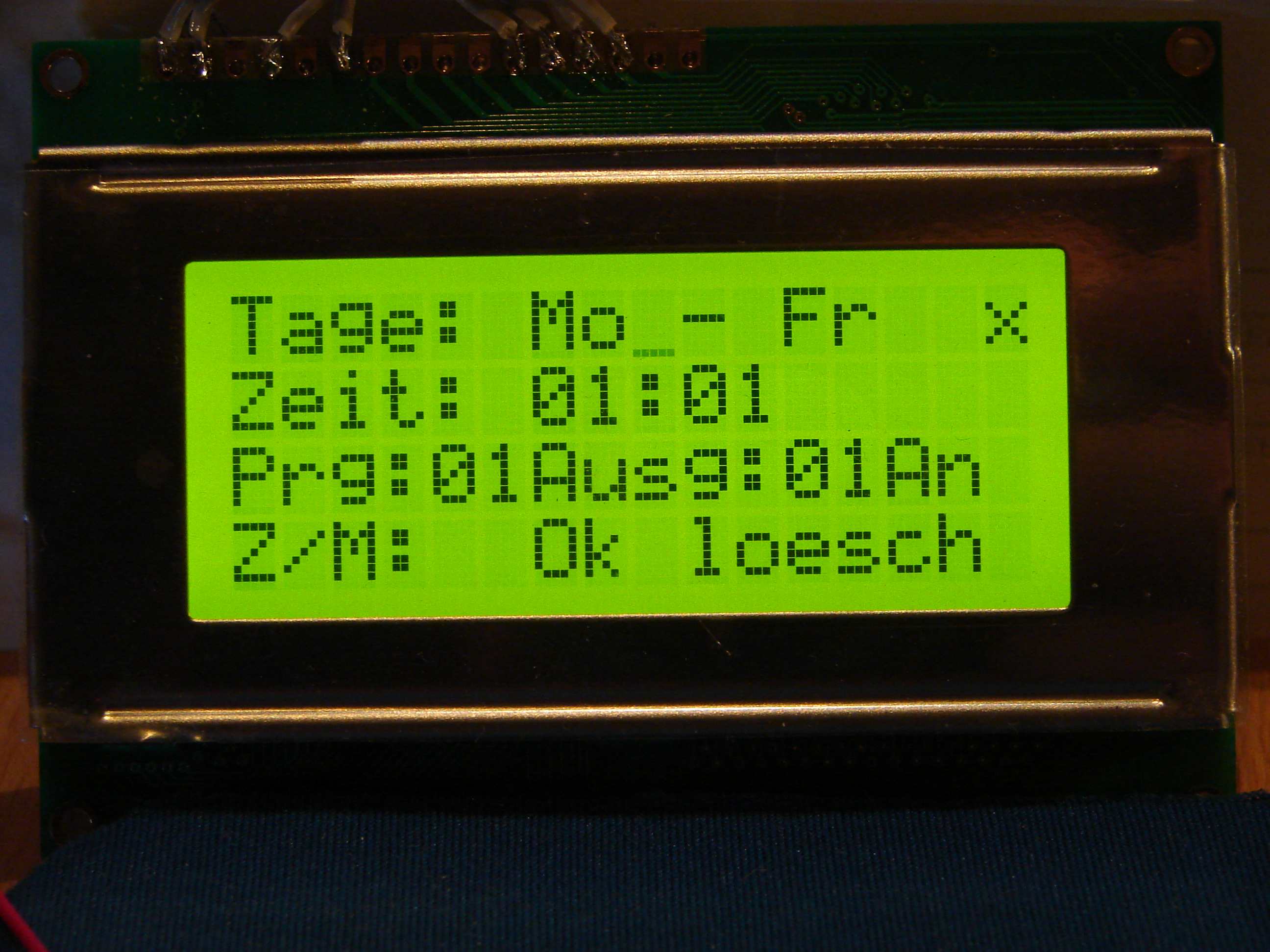

(Firma: www.pic-microcontroller.de) #2181304
Hallo
Hier mal eine Schaltuhr mit 18 Ausgänge.
Die Alarmzeiten werden bei mir im EEprom gespeichert.
Für alle Ausgänge ist das unter 1KByte. Die Uhr wird mit einem
DS1307 und Batterie realisiert. Dabei wird die Zeit jede
Sekunde abgefragt, weil sie auch angezeigt wird.
Auf den Bilder siehste wie ein Menue aussehen kann.
