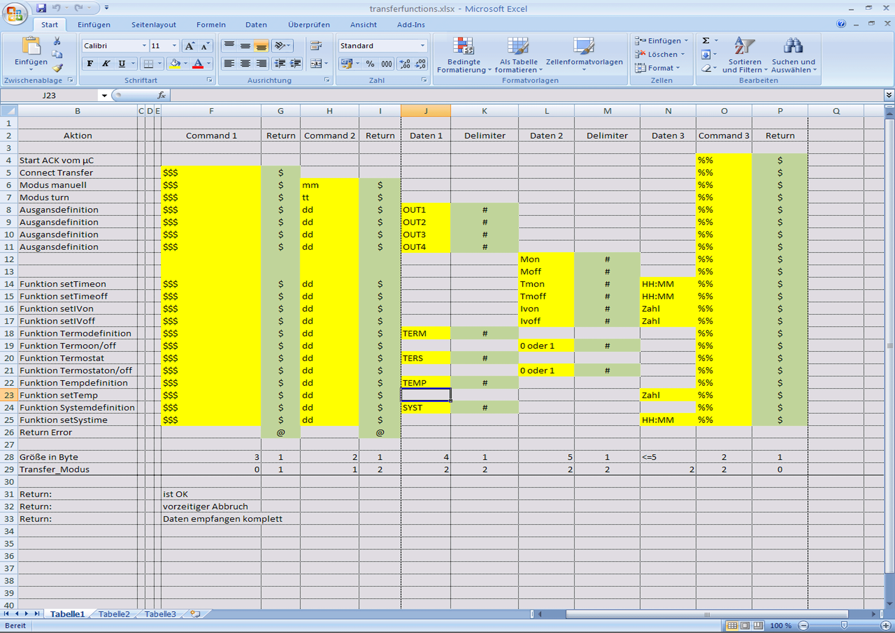

mein String BT_Receive_Data_Buffer sieht in etwa so aus
"OUT1#Tmon#HH:MM"
nach dem Zerlegen mit strdok sieht Datastream so "OUT1\0Tmon\0HH:MM"
aus.
BT_Receive_Data_Buffer hat weiterhin "OUT1#Tmon#HH:MM".
data_substr hat "OUT1\0" angenommen und das übergebe ich Datastream.
Seh ich da was falsch? Es gibt mir ja auch "OUT1" aufs Handy zurück(also
bereits auch terminiert).

hatte ich mir auch überlegt. Aber der String kann auch so aussehen
"SYST#Tson#1". Die Länge und der Inhalt der Teile kann variieren.
Abgesehen von den Verifizierungsbytes, die ich bereits schon auf diese
Art aus dem Hauptstring entfernt hab ;)

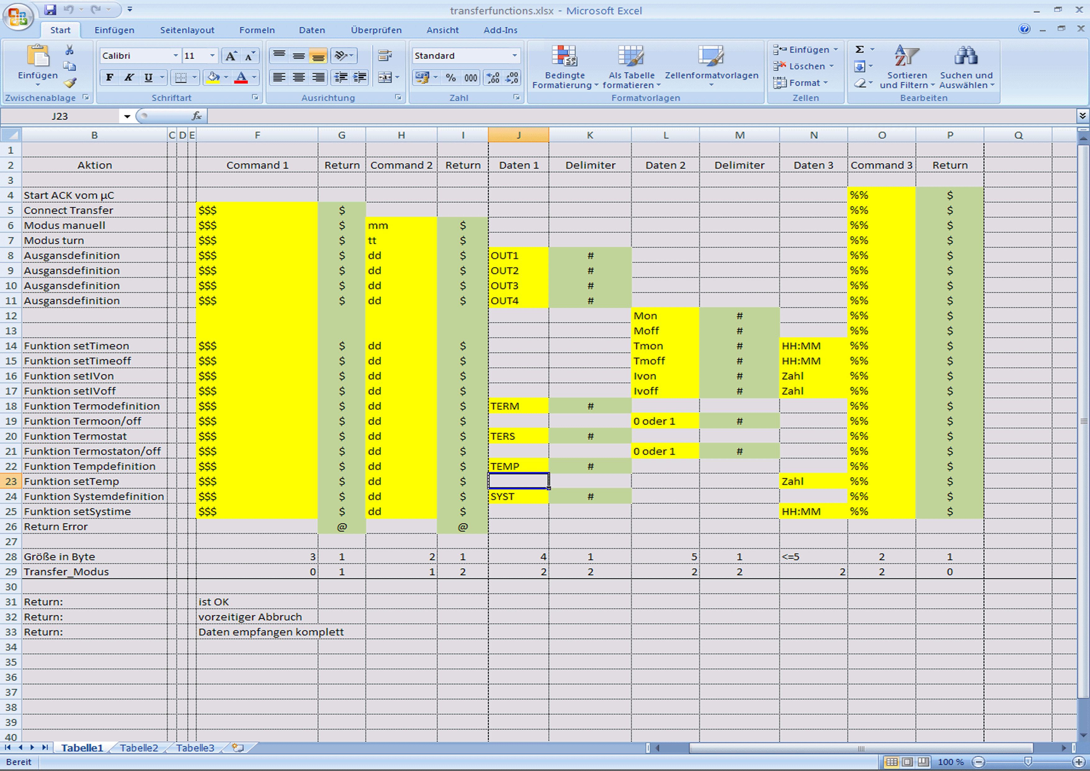

PS: Ich wollte noch das Transfercodeschema mitsenden als pdf. Aber das
nimmt die HP leider ne. Wenns von Nöten fürs Verständnis ist...bitte
sagen.

Was sind deine Rahmenbedingungen?
Was genau kommt über die UART rüber?
Woran erkennst du, wo eine Übertragung anfängt und wo sie aufhört?
Das ganze ist im Prinzip ein 2 Stufen-Prozess:
* erst mal eine ganze 'Zeile' als String empfangen
* danach diese Zeile auswerten
Im Moment versuch ich noch deinen Code in diese beiden Basisdinge
auseinanderzudividieren. Aber wahrscheinlich läuft es sowieso auf
Neuschreiben raus.

> Jetzt lasse ich mir erst die Daten alle empfangen und sende dann
> Antworten.
Das ist das, was ich in deinem GIF nicht sehen konnte.
Wartet der Sender auf die Rückmeldung, nachdem er $$$ gesendet hat, oder
macht er gleich weiter. Wenn er wartet, dann funktioniert die Methode:
"lesen vom $$$ bis zum %%" nicht. Ich bin von diesem Fall ausgegangen,
weil ansonsten dieses Zwischendruch-Rückmeldung-geben sinnlos wäre. Das
verkompliziert nur die Auswertung für den Sender, ob der Empfänger einen
Fehler festgestellt hat.
> So kann ich das Prüfen/Zerpflücken - wie du schon sagst - in
> einem Rutsch erledigen, anstatt Zeichen für Zeichen. Allerdings muss ich
> ausschließen, dass evtl einmal garkeine Comletebytes empfangen werden,
> weil z.B. der Kontakt zum Phone mitten in der Übertragung abbrach. Dann
> darf der µC nicht weiter auf "%%" warten.
Den Fall erledigt die Statemachine von oben ebenfalls mit Bravur. Wenn
die erwarteten Synchronisierzeichen nicht oder in falscher Anzahl
eintreffen, dann geht es in den allerersten State, bei dem alles bis zum
Eintreffen des nächsten $ ignoriert wird. Die Statemaschine
synchronisiert sich also wieder selbst mit dem Sender nach einer
Unterbrechung.
