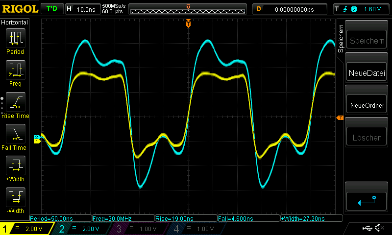

Habe gerade mein neues DS1054z in Betrieb genommen und getestet.
Es wurde mit SW 00.04.03 geliefert und von mir erstmal auf 00.04.03SP2
upgedatet. Die neueste SW gibts direkt bei Rigol als Download.
http://int.rigol.com  -> Support -> Software.
Die erste Überraschung war die PC-Software unter Win7 64bit, die hat
nach der Installation meinen Rechner vom Internet abgehängt. Alle
Seiten, die ich in Firefox eingetippt habe brachten nur noch den 404
Fehler aber nach der Deinstallation lief alles wieder wie vorher. Die
Kommunikation über TCIP funktioniert auch ohne jeglichen Treiber und ich
kann mir den NI Krempel komplett sparen.
Das Oszi und auch der Update auf DS1104 funktioniert einwandfrei. Ich
habe das mit Puttytel gemacht und lässt sich auch wieder auf DS1054
zurückschalten.
Aber mit den mitgelieferten Tastköpfen RP2200 bin ich nicht so zufrieden
siehe Anhang. Kanal 1 (gelb) ist der Rigol Tastkopf und Kanal 2 (blau)
ein PM8929/49 beide am gleichen Testobjekt und auf 10:1 geschaltet an
einem 20Mhz Quarzoszillator. Das Oszilloskop selbst hat scheinbar eine
unsymetrische Bandbreite, die durch den Tastkopf noch verstärkt wird.
Wenn ich mir das Signal auf meinem Trek 2567B (nicht kalibriert)
anschaue sind die Überschwinger oben und unten symetrisch und haben
natürlich noch höhere Frequenzanteile. Kompensieren des Rigol Tastkopfes
verbessert da nichts. Bemerkung: Beim Messen war es ein DS1104z und die
Bandbreitenbegrenzung war ausgeschaltet;)
Ich denke es rentiert sich auf jeden Fall sich bessere Tastköpfe zu
beschaffen.
Nachtrag:
Der Rigol Tastkopf hat 10M  17pF und der PM hat 10M  13,5pF.
> beschaffen.
Naja, was erwartest Du...
auch Rigol muß irgendwo Geld verdienen damit wir preiswerte Oszis
bekommen, also wird am TK gespart....
Netterweise ist aber genau das relativ einfach durch Selberbauen mit
sehr guter Qualität möglich... das Netz - auch mikrocontroller.net - ist
voll von Low-Z, FET, Poor Man's probe und anderen
hf-Tastkopf-vorschlägen, die die Bandbreite des Rigols bei weitem
übersteigen....
