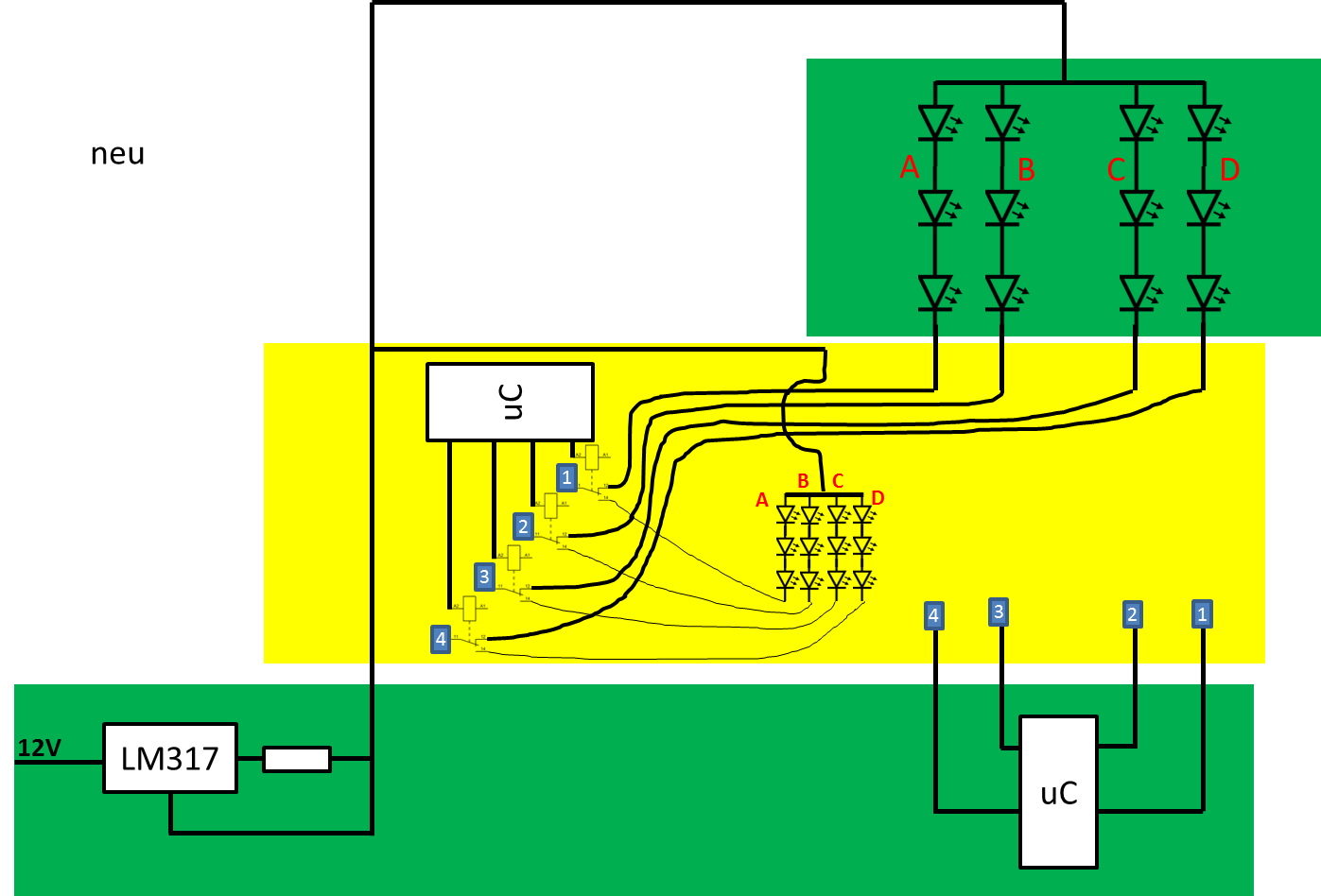

ich habe kurz eine Frage an die Runde.
Im Anhang sind 2 "Schaltpläne" (Sorry hab auf dem Rechner kein
geeignetes Programm).
ORIGINAL: Dies Zeigt den ist Zustand. Es gibt 2 Leiterplatten.
Leiterplatte 1 (Unten): Dort ist ein uC der die LED Stränge auf
Leiterplatte 2 steuert und eine KSQ verbaut.
Leiterplatte 2 (Oben): Dort sind 4x 3 Leds in Reihe parallel von der KSQ
versorgt.
Die Verbindung zwischen den Beiden Leiterplatten ist durch ein 5-poliges
Kabel mit Steckern gelöst.
NEU:
Nun möchte ich folgendes erreichen.
Ich möchte ohne die im Schaltplan grün gekennzeichneten Leiterplatten
verändern zu müssen eine weitere Leiterplatte mit LEDs ansteuern. ich
möchte diese quasi zwischen die beiden "grünen" Leiterplatten hängen.
Über die Relais auf der gelben Platine, die am uC hängen möchte ich nun
entscheiden ob LED Strang A,B,C,D von der gelben oder grünen
Leiterplatte verwendet werden. (Dass zwischen uC und Relais noch ein
Transistor muss ist mir klar, aber das wäre zwecks Übersichtlichkeit
nicht förderlich gewesen).
So würde es natürlich funktionieren, aber ich versuche wenn möglich
Relais zu vermeiden sondern würde lieber eine Lösung mit Transistoren
oder ähnlichem bevorzugen.
Perfekt wäre es wenn es wie beim Relais in der NC Postion alles quasi
wie Original ist.
Was wäre hier das geeignete Vorgehen?
Oder soll ich auf die Gelde Leiterplatte einfach 8 Transistoren hängen
und damit entweder die grünen bzw. die gelben LEDs durchschalten?
Warum es so kompliziert ist?
Die grünen Leiterplatten sind leider fix verbaut und ich komme nur an
die Verbindungskabel. Ist damals etwas dämlich geplant worden von mir
Danke für eure Hilfe :-)

@ Dominik (Gast)
>versorgt.
Das Original ist ziemlicher Mist, weil eine Kostantstromquelle mehrere,
sogar noch geschaltete LED-Stränge versorgt. Das geht schief! Denn wenn
man nicht alle LED-Stränge einschaltet, verteilt sich der KONSTANTE
Strom auf weniger Stränge!
Dann mach das so.
Geht nicht wirklich einfacher.
>wie Original ist.
Dann nimm Relais.
Wenn man die Steuerung 100% umschalten will, braucht man Relais. Wenn
man aber den originalen uC inaktiv schalten kann, kann man einfach Open
Drain Schalter ala ULN2803 nehmen und an die Kathoden parallel
anklemmen.

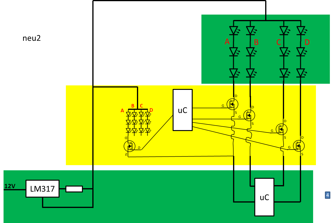

Gast #5084268
Das hier würde nicht klappen oder?
Ich müsste dann auf die Relais Funktion verzichten das es Stromlos durch
NC leitet, aber damit könnte ich leben.
So könnte ich ja jeden Kanal einzeln ansteuern. Oder darf Source vom
Mosfet nicht an die Eingänge vom uC geschaltet werden?
Gast #5084288
Das ist schon der richtige Weg. Du kannst einen Controller mit mehr
Ausgängen nehmen und dann einschalten was immer du willst. Oder du
schaltest gruppenweise die positive Spannung auf die LEDs, dann brauchst
du ein paar Leitungen weniger, bist aber weniger flexibel.
Was nicht funktioniert: nichts begrenzt den Strom durch die LEDs, es
fehlen die Vorwiderstände. Hier werden sich gleich wieder einige melden
und behaupten, nur Weicheier würden Vorwiderstände einbauen, aber lass
dich davon nicht verdummen.
Du meinst Gate. Die sind hochohmig und belasten den Controllerausgang
garnicht, das sollte aber ein Pulldown-Widerstand dran damit bei
hochohmigen Ausgang (z.B. nach dem Einschalten) der FET sicher aus ist.
Und die FETs müssen mit der Spannung von Controller auch sicher
durchschalten (Logic Level).
Georg
#5084367
>Oder geht auch so etwas?
>http://www.mouser.com/ds/2/609/ADG5433_5434-878479.pdf
Naja, das sind Analogschalter, könnte man auch nehmen, sind aber nicht
unbedingt optimal
>was hat es denn genau mit den 13.5Ohm Low On Resistance zu tun?
Der Widerstand der Schalter im eingeschalteten Zustand.
>Werden
>die LEDs dadurch dunkler bzw. es fliest weniger Strom?
Kann sein, muß nicht. Wir wissen ja nicht, wieviel Strom durch deine
LEDs fließen soll und wieviel Spielraum deine (immer noch FALSCHE)
Konstantstromquelle hat.
