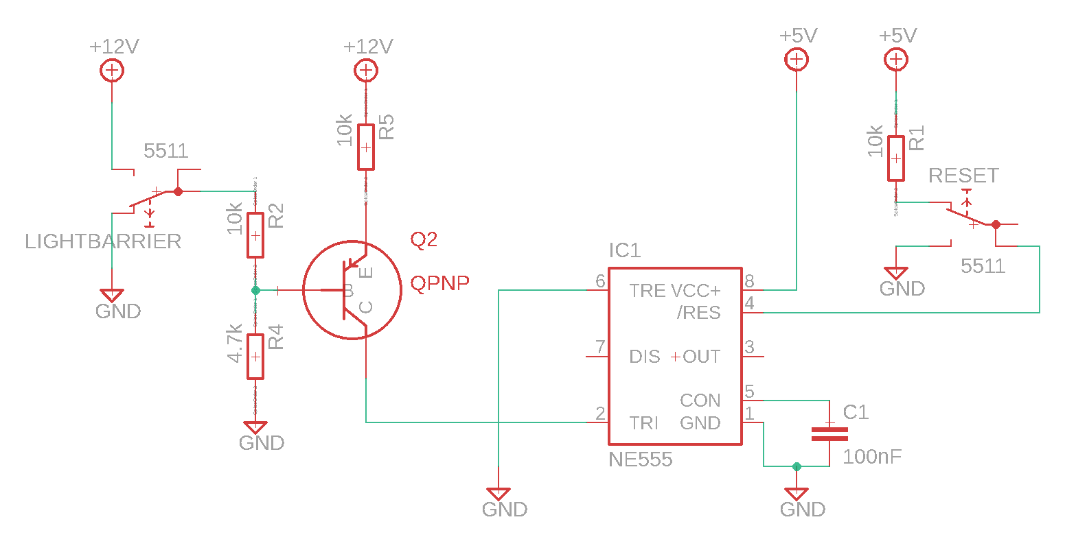

Ich möchte gern folgendes erreichen:
Durch eine Lichtschranke (genauer eine OMRON E3F2-DS30B4-M, datenblatt:
http://www.omron-pro.ru/doc/sensor/photo/e3f2.PDF, diese gibt wenn sie
ausgelöst wird bei 12V ein Spannung von ca. 11,5V)
soll ein Signal auf "hoch" gesetzt werden, und dieses dann für immer und
ewig so bleiben...bis man den reset-button drückt.
Ich habe nun folgende Schaltung geplant und wollte nun fragen, ob in
dieser beim Transistor noch ein Pullup oder -down Widerstand benötigt
wird?
Gelöst habe ich das ganze mit einem 555-Timer als bistabile Kippstufe,
bei der ich an den Trigger Eingang einen PNP Transistor angeschlossen
habe.
Ich hab das ganze schon getestet,hat auch funktioniert. Bezüglich der
Widerstandswerte des Spannungsteilers bin ich mir jedoch unsicher da ich
beim testen statt des R2-R4 10k-4.7K teilers einen 10k-10k verwenden
haben müssen, da sie ansonsten nicht funktioniert hat.
Als Transistor habe ich einen SS8850 verwendet (den erstbesten den ich
herumliegen hatte..
datenblatt:http://www.mouser.com/ds/2/149/SS8550-118608.pdf)
Soweit ich das verstehe müsste ich doch auch genauso gut ein RS-FlipFlop
verwenden können, liege ich da richtig bzw. wäre das vorzuziehen?
> Beispielsweise
> https://www.reichelt.de/4xr-s-flipflop-nand-mos-4044-p12603.html?&trstct=pos_13
Ein Flipflop wäre die bessere Wahl wie den 555 zu verwenden. Ein FF
kannst Du auch aus 2 Nand basteln.
Weshalb wird der 555 mit 5 Volt versorgt? Verträgt sich das mit den 12
Volt am Trig-Eingang? ...ins DB habe ich jetzt nicht geschaut.
Wozu Q2?
Gast #5543275
Mit einem NPN-Transistor als Q2 bekommst du ein eindeutigeres
Schaltverhalten.
> Wozu Q2?
Das sollte zuerst geklärt werden.
Ja. Oder sofort ein Flipflop aufbauen z.B. aus einem 4093, dann hast du
bei langsam eintretender Dunkelheit sogar noch eine
Schmitt-Trigger-Funktion.
Machbar, auch mit NE555
Findest du das nicht etwas aufwändig ? Sie funktioniert auch nicht, weil
TRI zwar plus bekommt aber niemals Masse.
Ein NE555 schaltet sein FlipFlop ein, wenn der Eingang TRIG unter 1/3
VCC fällt und schaltet das FlipFlop und damit den Ausgang aus, wenn der
Eingang THRE über 2/3 VCC steigt.
Er ist also eher ungünstig, wenn man mit einem HIGH SIgnal den Ausgang
auf HIGH setzen will.
Nimm (für 12V) einen CD4013.
Lichtschranke -----+
                SET|
             +---|D   Q|--- Ausgang
             |   |    _|
     Masse --+---|>   Q|
              RESET|
Da hast du einen schönen SET Einagng der den Ausgang (Q) auf HIGH
setzet, kommt an deine Lichtschlranke, und einen RESET Eingang der bei
HIGH den Ausgang wieder auf 0 stellt. Das kann dein Schalter problemlos.
   +12V   +12V
Schalter  100nF
    +--100k-+--- RESET
   10k
  Masse
Warum 10k an den Schalter ? Viele Schalter lieben einen Mindeststrom,
hier auf 1.2mA eingestellt, damit oxidierte Kontakte durchbrochen und
geputzt werden. Warum 100nF ? Damit auch beim Einschalten der Schaltung
erst mal ein RESET ausgelöst wird und der Ausgang auf LOW geht. Warum
100k ? Damit ein prellen des Schalters entprellt wird (was egal ist,
aber sonst fürde der powerOnRESET verhidert).
Und man kann den CD4013 auch noch flankengetriggert vwerwenden, und hat
2 drin, also nur Vorteile.
