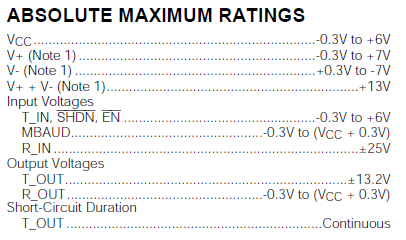

Also, ich möchte einen MAX3232CSE benutzen, um 3.3V-Signale auf
RS232-Signale und zurück zu wandeln. Schaue ich mir das Datenblatt an,
finde ich ganz oben die Maximum ratings (s. Anhang). Darunter steht
allerdings, dass diese nicht für den Dauerbetrieb gedacht sind.
Ohnehin sind diese Angaben etwas suspekt, da der MAX3232 ja mit 3.0V bis
5.5V betrieben werden kann.

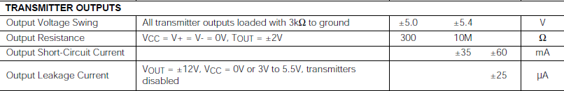

Schaue ich unter den Electrical characteristics, find ich zwar
RECEIVER INPUTS
Input Voltage Range                 -25        25  V
aber keine Angabe für den Output voltage range. Die Angaben unter
TRANSMITTER OUTPUTS habe ich angehängt.
Kann der MAX3232 an 3.3V nun regulär mit +/-13V senden?

fh schrieb:
> Darunter steht allerdings, dass diese nicht für den Dauerbetrieb
> gedacht sind.
Doch, und zwar in der Form, dass man dauerhaft möglichst weit weg von
ihnen beliben sollte.
Nein. Muss er auch nicht. Denn der Empfänger erwartet ja nur die
erwähnten +/-3V.
Gast #5629742
>Mit wieviel V sendet der MAX3232 denn nun RS232-seitig?  +/-3V?
Die Frage ist nicht gut gestellt. Ein Output-Swing ist angegeben, ein
Innenwiderstand des Outputs ist speifiziert (die 50 MOhm halt ich für
falsch, mein Datenblatt gibt was anderes vor).
Was fehlt ist die Belastung des Outputs, sowohl ohmisch als auch
kapazitiv. Dann wäre langsam eine Aussage über die Spannung möglich.
