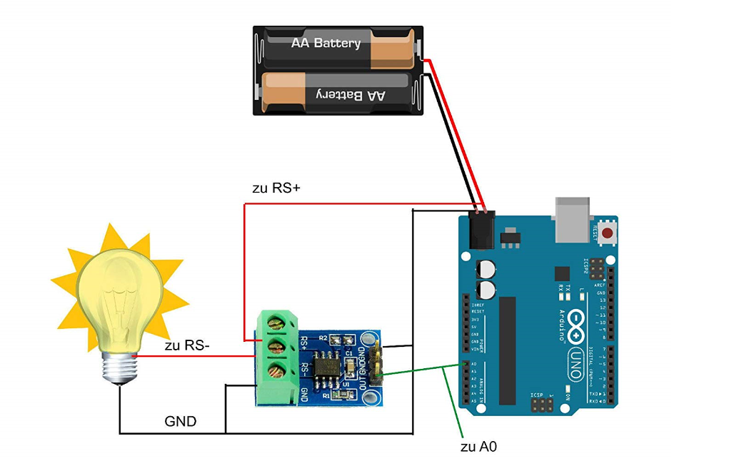

ich wollte den Strom im einem Steuergerät messen. Dafür habe ich
Stromsensor Modul MAX471 gekauft und nach dem im Anhang Bild
angeschloßen.

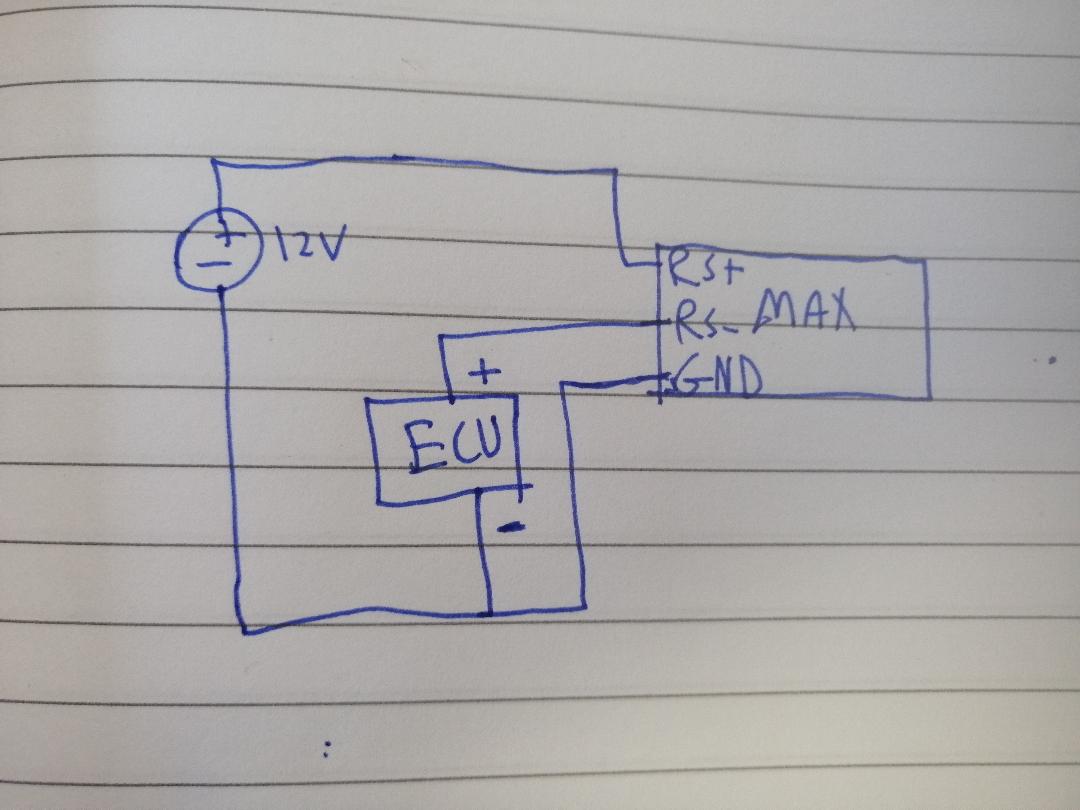

Leider wird das Steuergerät nicht an. an der Pin Rs- gibts kaum Spannung
ca. 0.81 V. Ich versorge das PIN RS+ mit 12 V. Aber was ich gemerkt
habe, dass R2 im Modul nicht vorhanden ist. Habt ihr vllt eine Idee ?

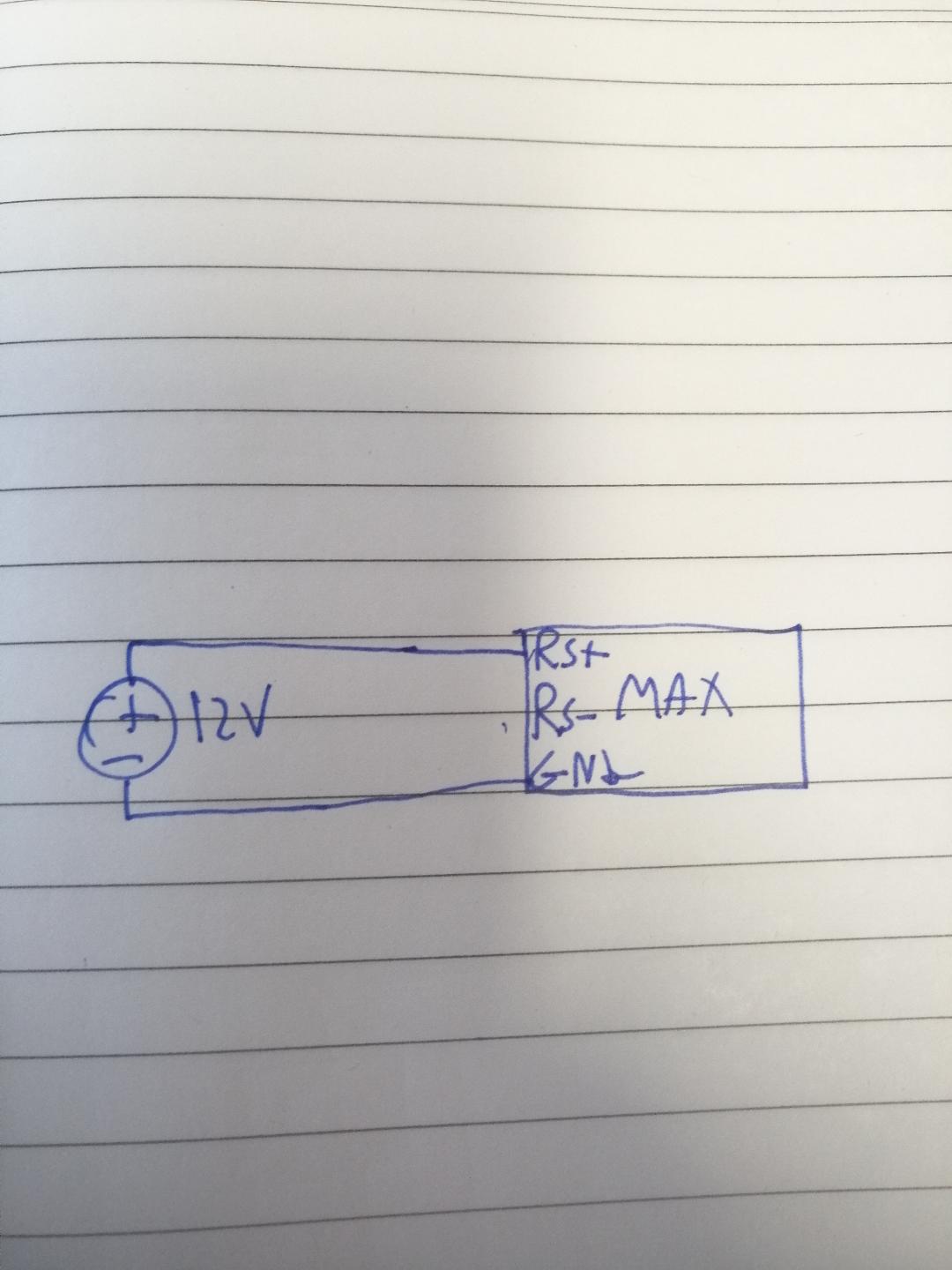

Könntest du mal einfach deine Schaltung sam Last und Daten dazu in
einem Plan festhalten, damit wir nicht über ein x-beliebiges
Amazon-Gekritzel diskutieren müssen?
> an der Pin Rs- gibts kaum Spannung ca. 0.81 V. Ich versorge das PIN RS+
> mit 12 V.
Am RS- ist normalerweise bis auf ein paar mV genau die selbe Spannung
wie am RS+. Dazwischen ist nur Kupfer und Lötzinn und der 35mOhm Shunt.

Zwischen RS+ und RS- liegen im Wesentlichen 35mOhm. Wenn du an RS+
tatsächlich 12V hast und an RS- nur 0,81V, dann ist dein MAX471-Board
kaputt.
Prüfe nochmal deinen Anschluss (hast du die Drähte richtig
angeschraubt?). Und prüfe, dass die 12V an RS+ stabil anliegen.

Wie im Bild ohne Last? Gegen GND gemessen?
Ich würde da einfach mal der Spannung nachgehen und an den Shunt-Pins
des ICs messen. Die Leiterbahn dorthin ist sogar auf dem lausigen
Amazon-Foto leicht erkennbar und den Link zum Datenblatt hatte ich schon
gepostet.

Bist du eigentlich schon wach? Ich glaube, ich habe bei diesem "Problem"
schon mehr mitgedacht als du... :-/
Jetzt male doch einfach noch das IC mitsamt seinem internen Shunt in
deinen Schaltplan und du wirst den Fehler dann schon finden. Ist ja
nicht viel dran.

Sogar da kannst du mal messen: ganz ohne Spannung am unbeschalteten
Modul sollten zwischen diesen beiden Pins wieviel Ohm sein (siehe
Datenblatt)? Und wieviel demnach zwischen den gleichlautenden Klemmen
(siehe Layout deiner Miniplatine)? Kannst du nachvollziehen, dass da
zwischen den beiden Klemmen annähernd Durchgang ist und keine 12V
abfallen?
