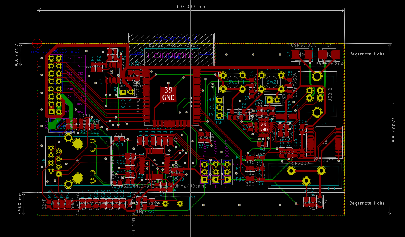

Hallo Zusammen,
ich habe eine Schaltung für ein eigenes PCB entworfen und fertigen
lassen. Nun habe ich aber das Problem das der dabei eingebaute W5500 SPI
Ethernet Chip nicht auf SPI Anfragen antwortet.
Hardwareseitig ist ein ESP32 als Mikrocontroller verwendet. Der W5500
hängt dabei alleine am VSPI und ist somit auch in der Arduino Software
die Standard SPI Belegung.
Den Arduino Sketch den ich zum testen nehme, habe ich mit einem ESP32
dev Kit und einem entsprechenden vorgefertigten W5500 Bard getestet, da
funktioniert auch alles. Sobald ich aber die Software auf den ESP32 auf
meiner Platine aufspiele, kommt die Fehlermeldung das keine Hardware
vorhanden wäre.
Ich habe mal die Schaltplan Seite aus KiCAD mit angehängt. Auf dieser
Seite gibt es noch zwei Fehler. Zum einen ist die Falsche Induktivität
verwendet, das habe ich bereits überarbeitet. Für L1 kommt jetzt wie
empfohlen ein Ferrit mit 120 Ohm bei 100 MHz zum Einsatz.
Des weiteren ist die Gelbe LED in Sperrichtung angeschlossen und kann
somit nicht leuchten.
Ich habe nun schon alles mehrfach durch gemessen. Fehlerhafte Lötstellen
halte ich aktuell für unwahrscheinlich. Zumal der W5500 Chip automatisch
bestückt wurde.
Beim Anschluss an meinen Switch Blinkt die grüne LED unregelmäßig, was
soweit auch normal ist. Die gelbe LED kann nicht leuchten, daher ist
unklar wie sich das verhält. Soweit ersichtlich scheint die
Netzwerkseite aber Grundlegend zu funktionieren.
Am Pin 18 (VBG) liegen wie im Datenblatt beschrieben 1,2V an, somit muss
auch die Interne Spannungsversorgung in Ordnung sein.
Aus Verzweiflung habe ich nun schon das bestehende W5500 Board, welches
ich zum Testen verwendet habe komplett mit dem Multimeter vermessen.
Konnte dabei aber auch keine Grundlegend andere Schaltung vorfinden, als
ich verwendet habe. Ich habe mich soweit möglich an die
Referenzschaltung vom Hersteller gehalten. Aber leider ohne Erfolg.
Hat von euch jemand eine Idee woran das noch hängen kann?

#6570000
Guten Tag Oliver,
ein paar Dinge die mir aufgefallen sind.
1. Dein Layout ist elektrisch gesehen nicht das schönste ...
   Deine C's sind nicht dort wo diese hingehören.
   "Short as possible to Pin"
2. Wenn der W5500 nicht will
   liegt es meist am Quarz.
   GAAAAANNNNNZZZ wichtig.  25MHz Grundton-Quarz.
   Kein 25MHz dritte Oberwelle.
   Und messen mit Oszi .. ist nicht !!
   Denn das belastet die Schaltung so stark, dass nix mehr geht.
3. Hab ich mir den CP2102 angeschaut. Der kann auch nicht funktionieren.
   Die Stromversorgung ist eine Mischung aus 5V und 3V3.
   Ohne Richtigen Bezug zu VBUS(USB) und der Reset ist bei dieser
Mischung
   auch nicht beschalten.
   Wenn du REGIN mit 5V versorgst,
   dann ist VDD  der Ausgang, der 3V3 liefert.
   Also den richtigen Modus wählen. Eigenversorgt Fremdversorgt (5V)
   3V3 über eigebauten Regler   oder Extern.
Gruß Thomas
ca. 150x  W5x00 auf verschiedenen eigenen Platinen verbaut
ca. 600   CP2102 auf Serien Produkt verbaut
OP #6570045
Hallo Thomas,
das die Platine elektrisch gesehen nicht umwerfend ist, ist mir
mittlerweile auch klar. Dazu kommen noch ein paar Konstruktive Fehler.
Zum Beispiel war es keine gute Idee den Netzwerkanschluss nach innen zu
drehen. In der nächsten Version nehme ich einen Vertikalen, die sind mit
Transformator nur sehr selten und teuer.
Die Kondensatoren sind doch schon sehr nah an den jeweiligen VCC Pins.
Aber es ist wahrscheinlich besser beim platzieren gleich als erstes die
Kondensatoren am optimalen Platz neben die IC's zu pflanzen. Bei der
Platine habe ich das erst später gemacht.
Als Quarz habe ich einen 25 MHz Standard Quarz verwendet. So wie es
meiner Meinung nach auch auf den vorgefertigten Board der Fall ist.
Was muss ich da speziell beachten?
Ich vermute auch das es nicht so clever war den Quarz so weit weg vom
Chip zu setzen und die Leitungen über VIA's zu führen.
Beispiel für den verwendeten Quarz:
https://www.reichelt.de/standardquarz-grundton-16-000000-mhz-16-0000-hc49u-s-p32852.html?PROVID=2788&gclid=EAIaIQobChMI1oC-jcLG7gIVGqd3Ch3oKwBIEAYYASABEgI13fD_BwE
Gekauft habe ich den allerdings über eBay in China, weil Reichelt keine
25 MHz in der Bauform hat.
Den CP2102 habe ich hier auch irgendwie mit dem 2102N verwechselt. Daher
scheint auch die Schaltung nicht wirklich zu passen. Mittlerweile habe
ich das ganze im Entwurf für die verbesserte Platine durch einen CP2104
ersetzt. Der CP2102N ist bei JLCPCB ja auch noch ein Extendet Part und
kostet 3 € Rüstkosten, der CP2102 und CP2104 ist ein Standard Part und
damit schon einmal wesentlich günstiger.
Allgemein habe ich bisher zwar schon einige Platinen entworfen und
fertigen lassen. Bisher aber nie in dem Umfang und nur ohne Bestückung.
Ich selbst bin zwar Elektrotechniker, aber weniger für Platinen und
Elektronik, sondern für Industrielle Automatisierungstechnik. Die
Platinen sind für mich eher ein Hobby.

#6570362
Ja das wäre der richtige    Grundton.  China Teil...  mhh  keine Ahnung.
Ist aber ein absolut Muss(Grundton).
Kondensatoren sollen immer so nah wie möglich an den Pins sein.
Sende mir einmal ein PM. Dann können ich mehr machen.
Gruß Thomas

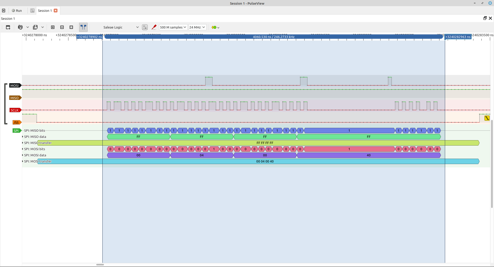

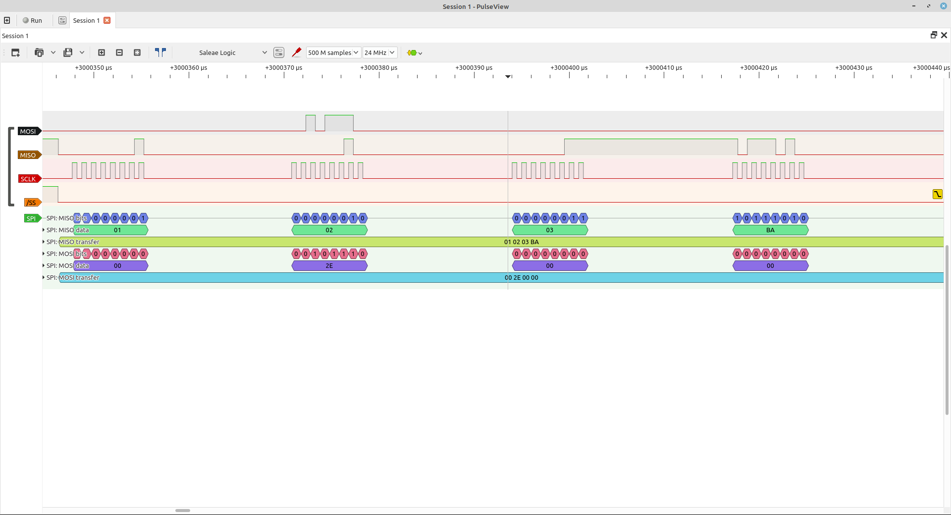

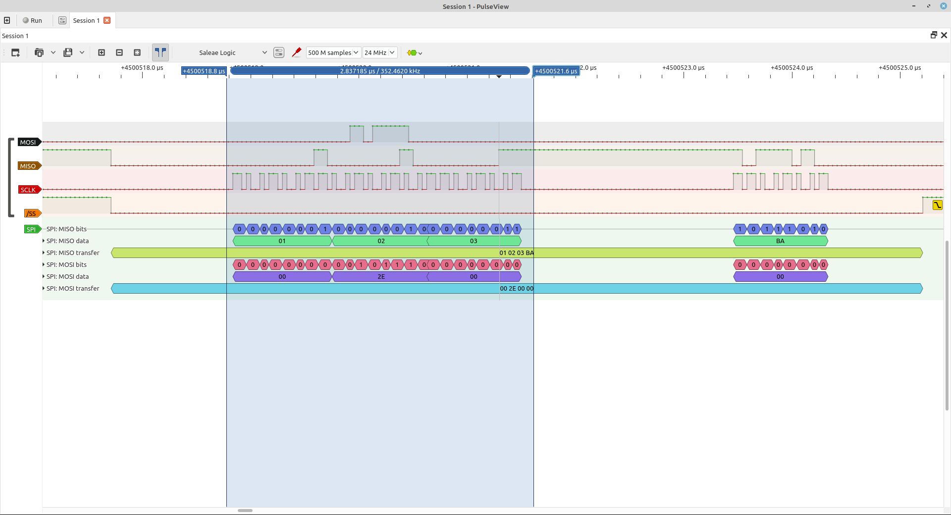

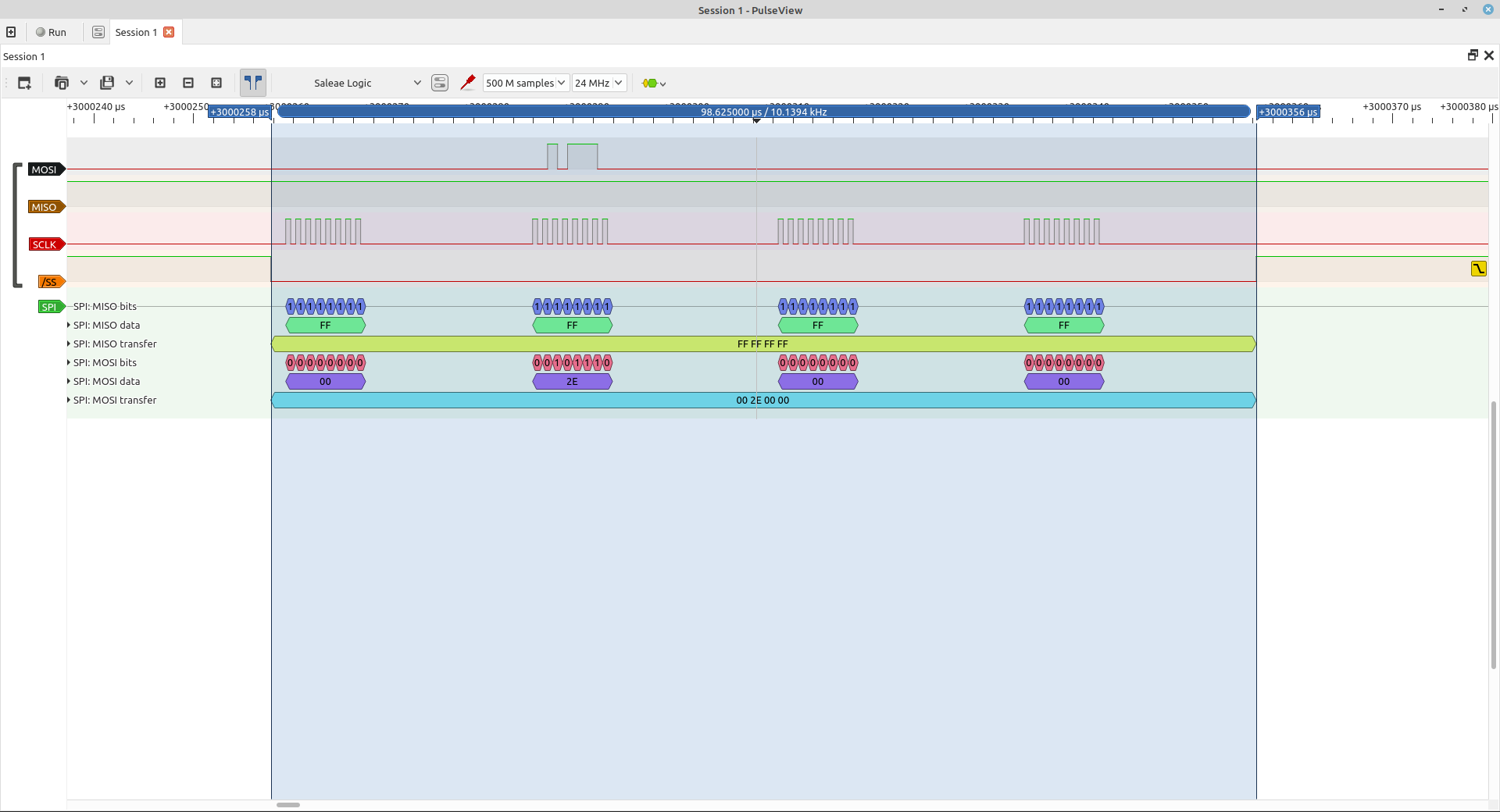

OP #6578365
Der Logic Analyzer ist da und bringt etwas Licht ins dunkle. Der Lösung
bin ich dadurch aber noch nicht wirklich näher gekommen.
Ich habe jetzt zweit Testfälle jeweils auf dem Steckbrett und dem PCB
gemessen. Die Steckbrett Schaltung funktioniert, die Schaltung auf dem

Link Status Abfrage über die Ethernet Libary der Arduino IDE. Auf dem
Bild "steckbrett.png" ist zu sehen das er 4 Byte sendet und jeweils eine
Antwort bekommt. Die Antwort ist richtiger weise das kein Netzwerkkabel
angeschlossen ist.
Den selbe Sketch auf dem ESP auf dem PCB ergibt die Bytefolge vom Bild
"pcb.png.
Wie zu sehen ist wird schon auf MOSI etwas ganz anderes gesendet und
darauf scheint der W5500 nicht zu antworten.

Ich habe die Bytefolge aus Bild "steckbrett.png". Einfach ohne die
Ethernet Libary, direkt mit der SPI Libary an den W5500 gesendet (0x00,
0x2E, 0x00, 0x00):
Wie zu erwarten war bekomme ich auch auf dem Steckbrett die selbe
Antwort wie mit Ethernet Libary (Bild "steckbrett_1.png").
Auf dem PCB wird jetzt auch die Bytefolge wie erwartet auf MOSI
gesendet, jedoch kommt über MISO keine Antwort (immer nur 0xFF).
