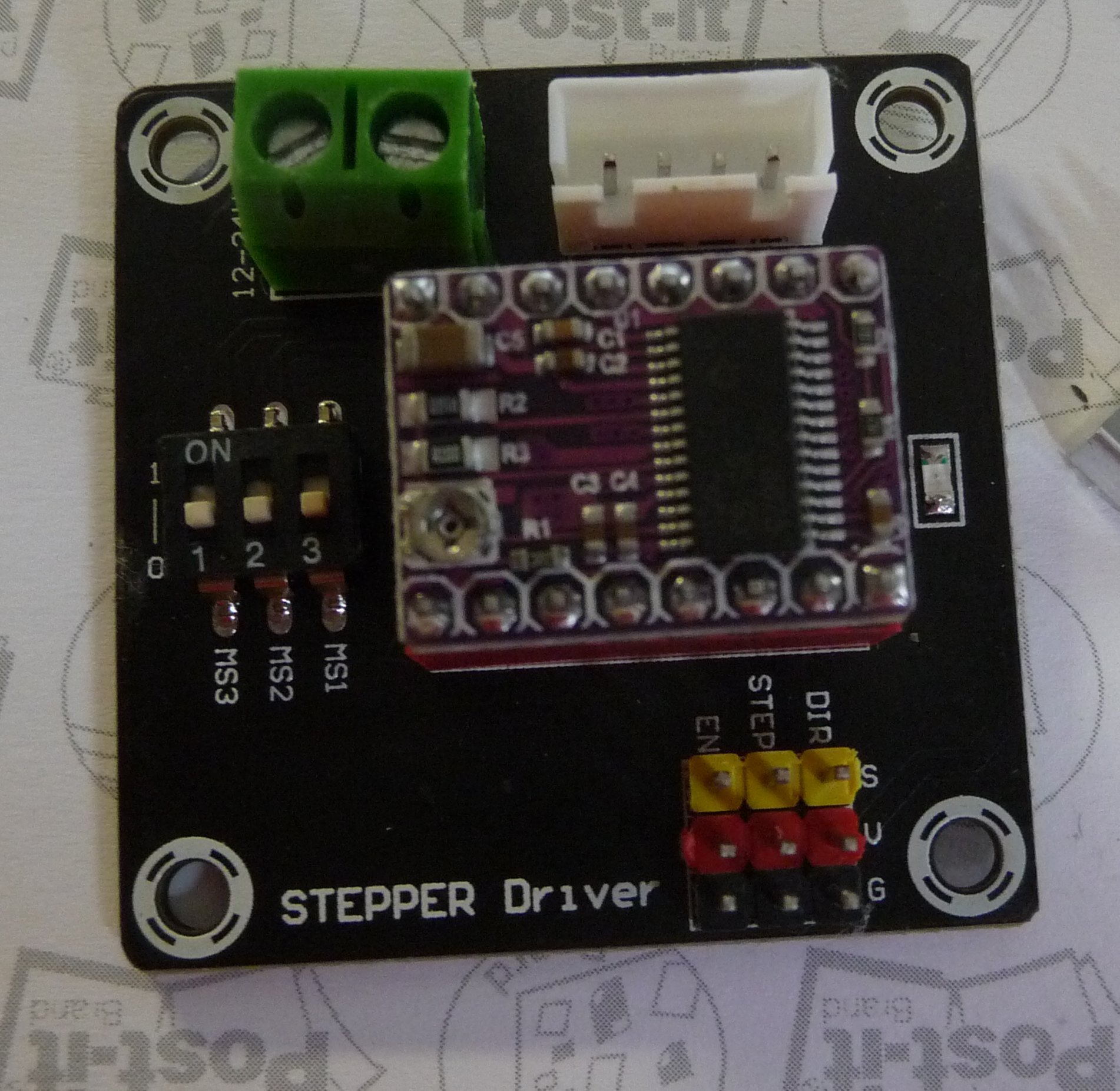

Weil ich mich mal in die Praxis mit Schrittmotoren einarbeiten wollte,
habe ich ein Board mit DRV8825 sowie ein Adapterboard gekauft, siehe
Bild.
Das 8825-Board ist für mich ok, beim Adapterboard steige ich nicht
durch, da sind 3 DIP-Switches und ein Jumperfeld, DIR/STEP/EN ist noch
verständlich, aber wozu sind die roten und schwarzen Pins S/V/G gut? Und
wozu MS1, MS2 und MS3??? Vom Verkäufer gabs übrigens keine Info dazu,
der stellte sich tot.
Und ab welchem Strom muss ich den Kühlkörper aufkleben?
Wäre schön wenn mir mal jemand weiter helfen könnte :o
vermutlich:
S steht für Signal
V steht für Voltage
G steht für Ground
Demnach dürften wohl alle V Pins und alle G Pins untereinander
miteinander verbunden sein. Sollte man mit einem Durchgangsprüfer
oder optisch nachprüfen können.
MS steht für Mode Select, das sind die drei Pins Mode 0, Mode 1
und Mode 2 deren Funktion im Datenblatt beschrieben ist.
Nicht ab welchem Strom, sondern dann wenn es dem Käfer zu heiss
wird. Eine Fingerprobe liefert einen groben Orientierungswert,
so wie bei einer Herdplatte ;-)
#6626584
Ab jedem :). Nein, natürlich nicht, aber aber sinnvoll wäre es.
Ich denke mal der Treiber steigt sonst schon bei niedrigen Strömen nach
kurzer Zeit aus ("Thermal Shutdown (TSD)")
Katrin schrieb:
> Und
Alles zum Treiber-IC steht hier:
https://www.ti.com/lit/ds/symlink/drv8825.pdf
Seite 13 unten.
Alles weitere zur Treiberplatine steht hier:
https://www.pololu.com/product/2133
Kenn diese Adapterplatine nicht, aber sieht mir ganz danach aus, als
hätte jemand den Stützkondensator vergessen, oder ist der dort unter der
Treiberplatine?

Katrin schrieb:
> aber: V ist mit _FAULT des 8825 verbunden
Schade. Bei anderen Treibern (A4988, Trinamic-Treibern) ist der Pin an
der Stelle VIO und braucht die Logikspannung. Der DRV8825 versorgt sich
über die Motorversorgungsspannung.
Dafür die _FAULT ein Open-Drain-Ausgang, der bei Fehler (z.b. Thermal
Shutdown und andere) nach GND durchschaltet. Z. b. könnte man ne LED
zwischen V und der VCC-Versorgung (die normal von der übergeordneten
Steuerung [Arduino, etc] kommt und mit V direkt verbunden werden sollte)
schalten, und erkennt dann, wenn der Treiber im Fehler abschaltet.
