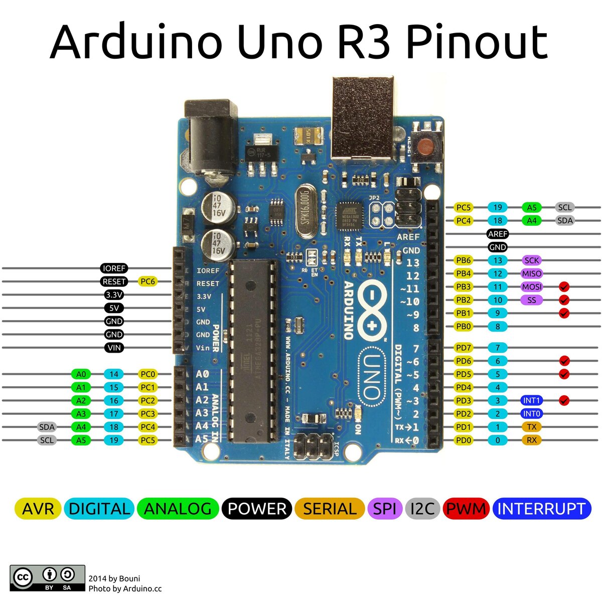

klappspaten schrieb:
> Also sind PC0 bis PC5 nur Eingänge?
Bilder sprechen manchmal mehr als Worte.
Die Eingänge für analogRead() sind hellgrün markiert (A0) - (A5).
Die Ausgänge für analogWrite() haben das rote "PWM" Häkchen (✔).
All diese Pins kann man auch für digitalRead() und digitalWrite()
nutzen.

Die A0..A5 sind analoge Eingänge, die eine Spannung von 0 bis
Betriebsspannung umsetzen und 0..1023 ausgeben. Hilfreich ist das Bild,
was Stefan gepostet hat, man kann diese auch digital benutzen, dann
werden sie als 14..19 angesprochen.
> habe keinen echten Analog-Output
Genau so ist das, die Digitalpins mit "~" bzw. dem roten Punkt können
PWM ausgeben, dazu schreibt man in der A*-IDE z.B.
"analogWrite (6, 120);"
Ich habe eine Anwendung, wo ich eine echte Analogspannung möchte, da
habe ich einen externen D/A-Wandler MCP4725 angeklemmt, in dem Fall
werden A4 und A5 digital für den I2C-Bus benötigt.

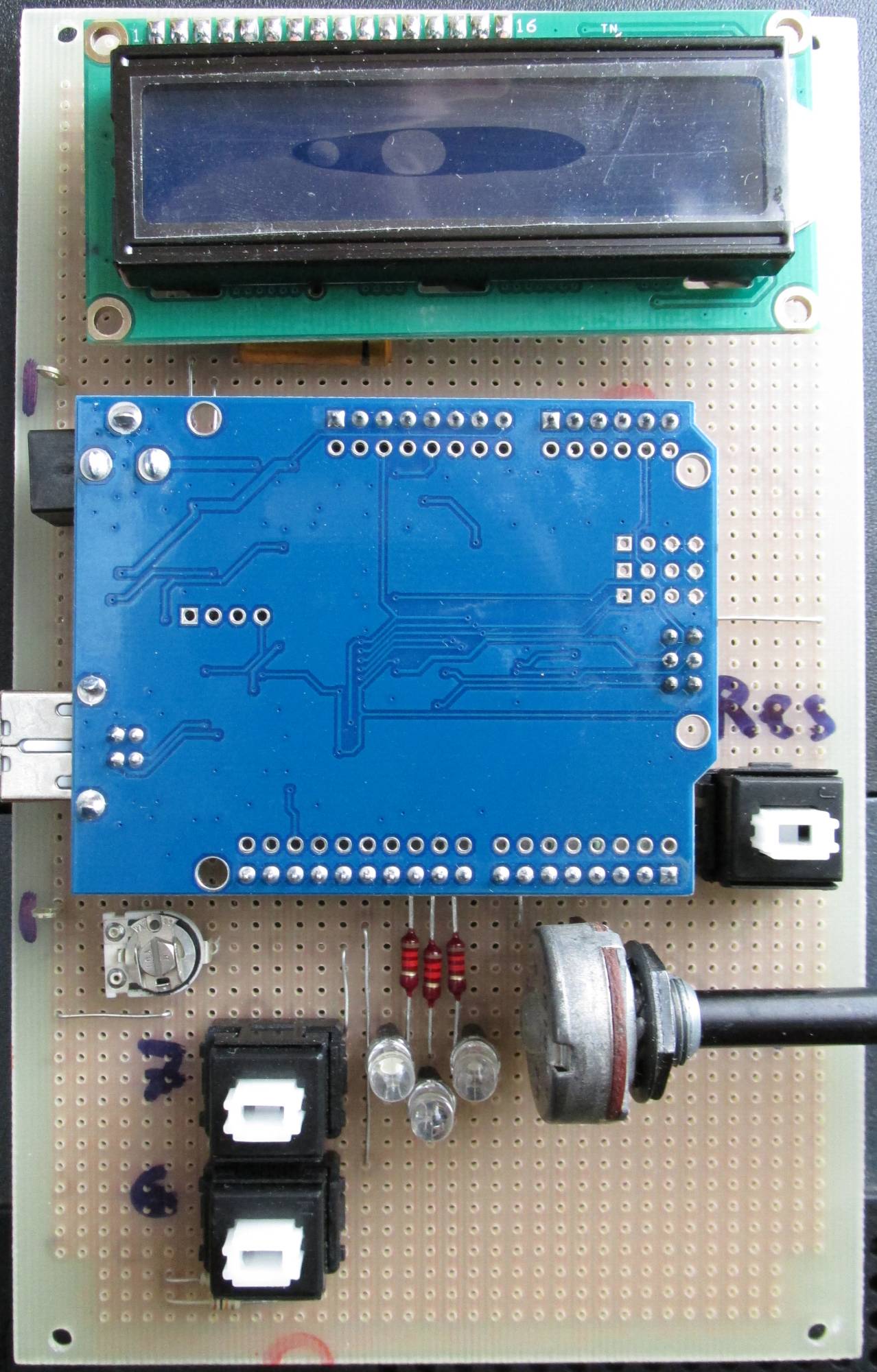

Als ich die Idee hatte, mir Arduino anzugucken, habe ich zwei ChinaUNO
bestellt und ein paar Tage damit gespielt, mit Gewalt bekommt man die
auch auf Lochraster gewürgt. Für einen 328 im TQFP-Gehäuse ist die
Platine unverschämt groß, macht keinen Sinn.
Mit etwas Nachdenken fällt dann auf, dass der A*-Nano den gleichen
Prozessor hat und alles, was ich auf dem Uno probiert hatte, auch auf
dem läuft. Der Nano braucht auf der LR-Platte kaum mehr Platz als ein
DIL, damit hat sich das Thema erledigt.
