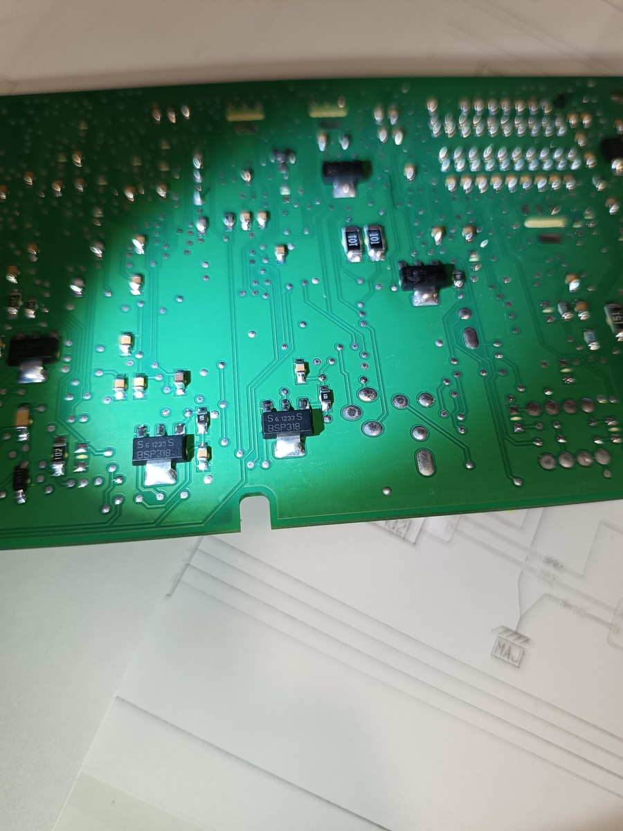

GH Gary H. (xg350) OP 29.01.2026 18:24 #8001343 Hallo, ich suche nach Ersatz für Defekte Mosfets auf der Platine eines Steuergerät aus dem Kfz Bereich. Die Aufschrift ist: S G 1233 S BSP318 Kann mir da jemand weiterhelfen? Grüße Gary Angehängte Dateien: IMG_20260128_185815.jpg (220 KB) Antwort Zitieren Bearbeiten Thread verschieben Thread sperren Langsamer Modus Anmeldepflicht aktivieren Anpinnen Thread löschen Thread mit anderem zusammenführen Melden Hilfreich laut OP Danke

AR Axel R. (axlr) 29.01.2026 18:28 #8001346 https://www.digikey.de/de/products/detail/stmicroelectronics/STN3NF06/954207 https://www.digikey.de/de/products/detail/onsemi/NDT3055/244306 https://www.digikey.de/de/products/detail/diodes-incorporated/DMN6068SE-13/2295255 Antwort Zitieren Bearbeiten Löschen Melden Hilfreich laut OP Danke
CD Christoph db1uq K. (christoph_kessler) 29.01.2026 18:29 #8001347 https://www.infineon.com/assets/row/public/documents/24/49/infineon-bsp318s-ds-en.pdf "this is an end of life product" https://www.mouser.de/ProductDetail/Infineon-Technologies/BSP318SH6327XTSA1?qs=LqwxS8kK3AurCEO9LU3TeQ%3D%3D Antwort Zitieren Bearbeiten Löschen Melden Hilfreich laut OP Danke
AR Axel R. (axlr) 29.01.2026 18:30 #8001348 eben: wird nicht mehr hergestellt: https://www.digikey.de/de/products/detail/infineon-technologies/BSP318SL6327HTSA1/1561239#product-details-substitutes oder https://www.ebay.de/itm/405926762798 29.01.2026 18:31: Bearbeitet durch User Antwort Zitieren Bearbeiten Löschen Melden Hilfreich laut OP Danke
HH H. H. Gast 29.01.2026 18:38 #8001352 Axel R. schrieb: oder https://www.ebay.de/itm/405926762798 Schlechte Fälschung. Antwort Zitieren Bearbeiten Löschen Melden Hilfreich laut OP Danke
HH H. H. Gast 29.01.2026 18:41 #8001354 Gängiger Ersatztyp: IRLL024N. Antwort Zitieren Bearbeiten Löschen Melden Hilfreich laut OP Danke
HH H. H. Gast 29.01.2026 18:46 #8001359 Axel R. schrieb: https://www.digikey.de/de/products/detail/stmicroelectronics/STN3NF06/954207 https://www.digikey.de/de/products/detail/onsemi/NDT3055/244306 Beide ungeeignet. https://www.digikey.de/de/products/detail/diodes-incorporated/DMN6068SE-13/2295255 Geeignet. Antwort Zitieren Bearbeiten Löschen Melden Hilfreich laut OP Danke
