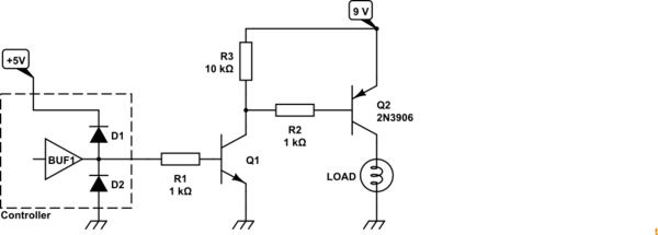

da das LCD-Display nicht immer benötigt wird, soll dieses komplett
ausgeschaltet werden.
Damit das ausgeschaltete LCD-Display die anderen Teilnehmer auf dem
I2C-Bus nicht stören soll, muss der I2C Bus und VCC vom OLED getrennt
werden.
Hat jemand eine Idee, wie man dies am besten in Hardware umsetzen kann?
Gruß Stefan

Ich wollte ein „Bidirectional level shifter“ verwenden. Wenn die 5V
deaktiviert werden, trennt der Mosfet SDA und SCL vom restlichen Bus.
Was mir noch nicht klar ist, ob diese „Bidirectional level shifter“ auch
mit 5V auf beiden „Seiten“ funktioniert?!

ich schalte nun den I2C Bus über ein Level Shifter.
An LV (vom LevelShifter) hängt das LCD-Display und HV der restliche I2C
Bus (beide 5V). VCC vom LCD schalte ich über zwei Transistoren, siehe
Anhang.
Nach dem einschalten muss ich das LCD wieder initialisieren. Das ganze
funktioniert hier sehr gut. :)
Vielen Dank, für die vielen Antworten.
