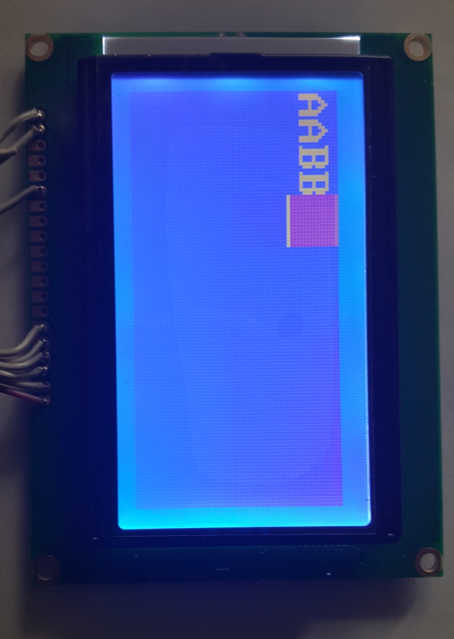

Erst schon mal danke, daß du auf meine Frage reagierst.
Ganz so viele Codes sind im Netz nicht vorhanden und wenn dann nur in C,
was mir nicht weiterhilft.
Probiert habe ich schon so ziemlich alles, aber ich scheine etwas noch
nicht verstanden zu haben. Init und Commands sind kein Problem, aber ich
bekomme keine Anzeige, außer dem Curser.
Mir ist nicht klar wie ich Zugriff bekomme auf die ASCII Bytes im
HCGROM.
Nur den Curser setzen und 2 Bytes schreiben funktioniert nicht.
Ich kann natürlich auch gerne meine asm-Code-Schnipsel zeigen wenn das
hilft.

Meinen ersten Beitrag habe ich schon mit AVR ASM überschrieben, aber aus
Erfahrung weiß ich, daß darauf kaum jemand reagiert.
Meine Fragen sind aber eigentlich unabhängig von der Programmiersprache,
sondern betreffen die Interpretation des Datenblattes. Wenn dann noch
jemand Interesse an meinem Code hat, dann natürlich umso besser.

S. Landolt schrieb:
> Wie kommt es zu diesem 'rcall delay50us'
Ich habe eigentlich immer 100us (2 x 50us), da sowohl in der
Ausgaberoutine als auch im Code 50us eingebaut sind.
Die Kommandos funktionieren auch völlig problemlos, das habe ich mit dem
Curser mehrmals getestet. Sogar bei der Ausgabe der Bytes springt der
Curser weiter. Es wird nur nichts angezeigt.
Inzwischen muß ich davon ausgehen, daß das Display eine Macke hat!
Gast #6647507
Sehr wahrscheinlich haben Sie das bereits versucht, ich möchte es aber
trotzdem angesprochen haben: was passiert, wenn statt $00 'A' und $00
'B' ausgegeben wird: 'A' 'B' und 'C' 'D'? Mir ist die vorangestellte
Null nicht klar.
(aber ohne die Hardware ist eben schlecht raten, dies war also mein
zweiter&letzter Versuch)
OP #6647531
> Null nicht klar.
Laut Datenblatt sind die normalen fonts 16x16 bits. Zusätzlich gibt es
aber half-width fonts (das sind die ASCII fonts). Auch wenn ich mit
letzteren arbeiten will, muß ich immer 16x16 bits ausgeben.
Meine Version würde dann (Space)A(Space)B ausgeben und deine AABB.
Gast #6647545
Habe ich noch nicht verstanden - "Space" soll $00 sein? Und im
Datenblatt lese ich 'To display HCGROM fonts ... The data is among
02H~7FH'; ich hätte naiv angenommen, dass dieses vorangestellte $00 das
'CGRAM' anspricht: 'To display CGRAM fonts ... Only 0000H, 0002H, 0004H
and 0006H are acceptable'.

Hinweis: den delay 100ms habe ich eingefügt, damit ich den Ablauf
beobachten kann.
OP #6649012
Nachtrag:
Wie ich soeben festgestellt habe, kann ich das Problem mit 2
Home-Befehlen und einer dazwischen liegenden Dummy Ausgabe lösen. Was
allerdings bleibt ist der extrem lange Zeitraum dazwischen.
Eine Erklärung ist das natürlich auch nicht!

OP #6649179
S. Landolt schrieb:
> Und was genau heißt "ewig"?
Ich hatte schon alles ausgeschaltet, aber auf diese Frage hin habe ich
es nochmals angemacht um es zu stoppen und siehe da jetzt ging es normal
schnell. Vorher waren es geschätzt mindestens 30s.
Was mich aber eher beschäftigt ist die Frage, warum er auf den ersten
Home Befehl nicht richtig reagiert. Stimmt vielleicht das timing nicht
und wenn ja wo?
Gast #6649212
Ich kann nur wiederholen: im Datenblatt steht 72 us nach einem Befehl,
bei Ihnen sehe ich überall 50 us. Wohingegen das Warten zwischen Bytes
eines Befehls unnötig ist.
