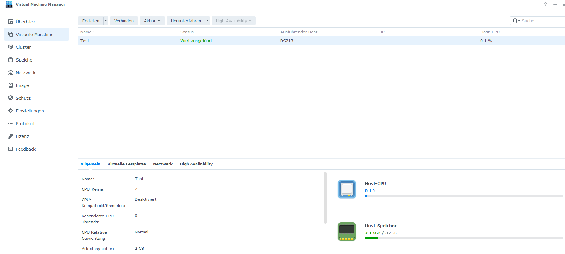

Versuche seit 2 Tagen HomeAssistent auf meiner Syno DS1621 einzurichten. haos_ova-10.2.ova installiert, startet auch, geht nicht weiter. Denke er sucht eine Internetverbindung, um noch etwas herunterzuladen. Die hat er nicht, da meine VM keine IP-Adresse zugewiesen bekommt. Nun nochmal alles neu aufgesetzt, VM erhält keine IP s. Screenshot. Lässt sich auch nichts weiter einstellen in der VM im Sinne von DHCP. Kann da jemand weiterhelfen? Danke
Ergänzung: haos_ova-10.2.ova installiert, startet auch und hängt. Denke er sucht eine Internetverbindung, um noch etwas herunterzuladen. Die hat er nicht, da meiner VM keine IP-Adresse zugewiesen bekommt. Nun nochmal alles neu aufgesetzt, nur VM ohne HomeAssistent. VM erhält keine IP (s. Screenshot). Über den VM-Manager lässt sich auch nichts weiter in der VM konfigurieren bezüglich der Netzwerkverbindung, dachte da an DHCP oder so. Der VM-Manager verwendet LAN 1+2 als Netzwerkumgebung. In der Netzwerkumgebung der DS sind LAN 1 statisch, LAN 2 -DHCP eingestellt und die IPs für die DS werden von der FBox statisch vergeben (LAN1+2). Das kann ich auch sehen.
Nun weiß ich auch nicht, ob ich das richtig verstehe: Die DS fordert von FBox (über LAN 1 verbunden) IP an --> FBox vergibt die erste feste IP. Das funktioniert auch, denn die DS kann ich über diese IP erreichen.
Wenn die VM gestartet wird sollte sie von der DS eine IP anfordern, die DS reicht die Anforderung an die FBox weiter und FBox vergibt nächste feste IP an DS (auch diese sehe ich auf der FBox), die diese an die VM weiterreichen sollte. Die VM sollte nun diese IP zeigen, tut sie nicht (s. Screenshot).

Heute Mittag war ich durch. Hatte Homeassisten installiert, konnte ich starten und mich mit ihm auch verbinden. Der startete auch und lief nicht weiter, wie ich schon beschrieben hatte. Vor 2 Stunden habe ich den Teufel gefunden. Beim Einrichten bietete der VMM miir die Bootoption Legacy an, als bevorzugt. Habe ich natürlich, weil ich keine Ahnung von HA habe, genommen und das war falsch. HaOS braucht UEFI zum booten, das habe ich zufällig bei Youtube gefunden, auch da wurde bei der Beschreibung eigentlich hinweggegangen. Na ja, nun zieht sich die VM auch die IP von der FBOX. Nun knoble ich, wie ich mit meinem W11 das Frontend benutzen kann. Mit dem IPAD war alles problemlos. Danke Dir für die Nachfrage und Thrad könnte geschlossen werden, denn meine anderen Wissenslücken gehören hier nicht hin.
