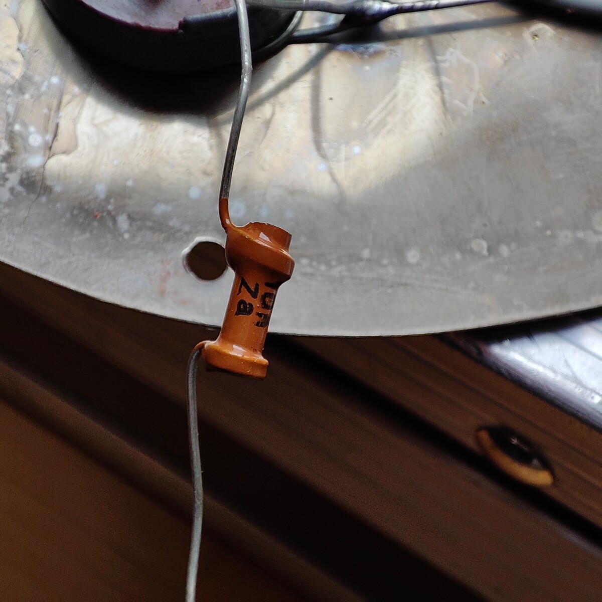

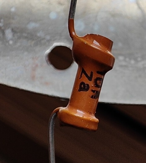

In einer Gitarre aus den Ende 60er Jahren ist folgendes Bauteil eingebaut. Kennt das jemand? Ist das eine Kapazität Oder eine spezielle Spule? Also Bezeichnung ist zu lesen: 10n Za Und es ist in der Mitte hohl

Christoph H. schrieb:
Kennt das jemand?
Das Ding in der Mitte hat nur zwei Anschlüsse, kann also weder ein Mikrocontroller noch sonst irgendwelche digitale Elektronik sein. Sonst würde es zusätzlich Anschlüsse für die Versorgung benötigen.
Diese sehr robuste Art von Kondensator war zu Zeiten der Röhrentechnik sehr verbreitet und wurde wegen der Spannungsfestigkeit eingesetzt.
