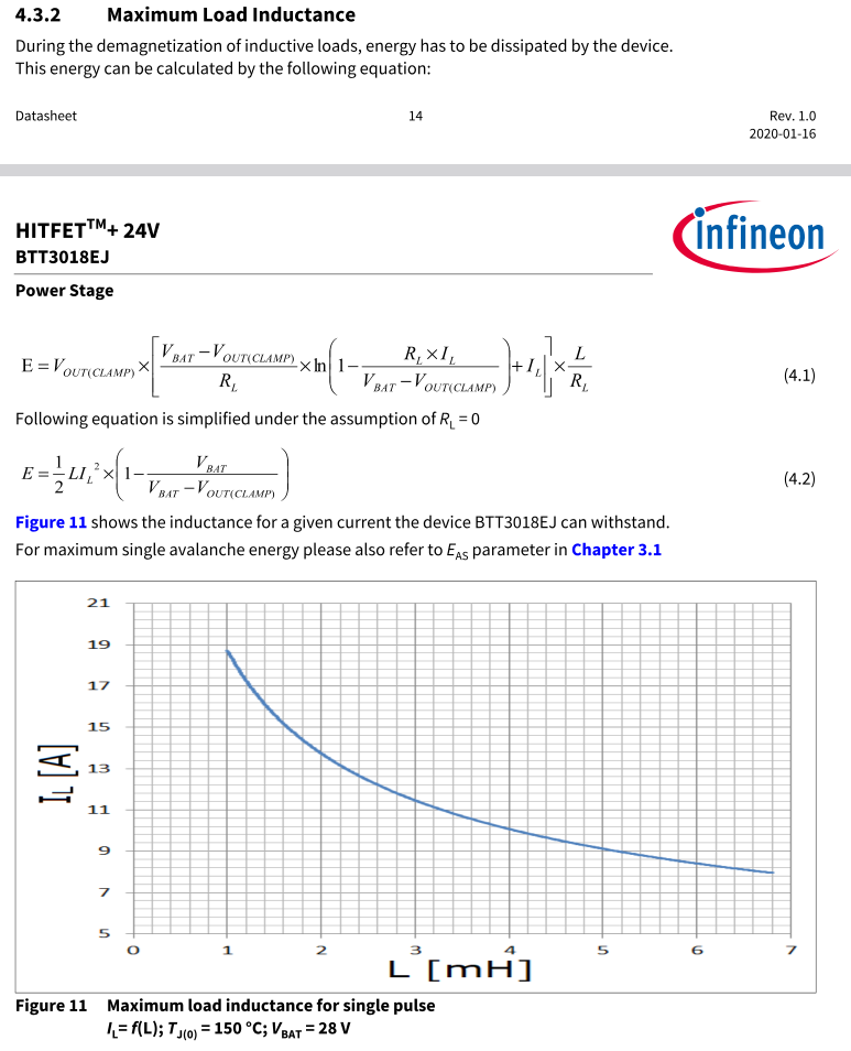

Ich habe einen Elektromagneten/Solenoid mit ca. 4.5 mH, 3 Ohm, der an 24V und bis ca. 2A betrieben wird.
Bei diversen "smarten" MOSFETs (z.B. Infineon BTT3018EJ https://www.infineon.com/assets/row/public/documents/10/49/infineon-btt3018ej-datasheet-en.pdf) gibt es eine Aktive Klemmung, siehe screenshots und DaBla. Im Grunde könnte man das aber auch diskret aufbauen.
Mir ist klar, wie das grundsätzlich funktioniert: durch die induzierte Spannung im Abschaltmoment wird die Zenerdiode leitend und zieht das Gate wieder über U_GS(th) und schaltet den FET teilweise ein. Er arbeitet somit kurzfristig als Widerstand und verheizt die gespeicherte Energie aus der Induktivität (stark fallender Strom x Klemmspannung x Zeit). Dadurch baut sich das Magnetfeld schneller ab als mit einer Freilaufdiode (wichtig für mich, weil ich den Solenoid mit einer Feder schneller wieder zurückstellen möchte).

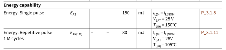

Nimmt der MOSFET dabei Schaden, selbst wenn er sich nicht stark erwärmt? Wie hängt das mit dem E_AS Parameter zusammen und weshalb macht es einen Unterschied ob es ein einzelner oder ein sich wiederholender Puls ist? Ist nach dem einzelnen E_AS Puls der FET gerade so noch nicht kaputt (einen zweiten Puls würde er nicht mehr aushalten)? Oder gelten diese Parameter nur wenn es keine Aktive Klemmung gibt?

Die aktive Klemmung ist im Datenblatt nur symbolisch dargestellt. Wenn man das diskret nachbauen will, dann muss man den Gatetreiber passend gestalten. Einfacher ist eine TVS-Diode parallel zum MOSFET oder der Spule. Im letzteren Fall eine bidirektionale oder unidirektional plus normale Diode.

Während dem Abschalten fließt der abklingende Strom weiter über die Energiequelle. Das klemmende Bauteil muss also die Energie aus der Spule (1/2 L * I²) und die nachgelieferte Energie aus der Energiequelle aufnehmen.
Bei Klemmspannung >> Versorgungsspannung ist die Energie W = 1/2 L * I²,
bei Klemmspannung = Versorgungsspannung ist die Energie doppelt so hoch W = L * I².
Bei der Induktivität muss man die (größere) Induktivität im angezogenen Zustand berücksichtigen.
Meine Empfehlung: Zum Klemmen eine Z-Diode mit ausreichender Impuls-Spezifikation (Suppressordiode) und möglichst hoher Klemmspannung verwenden, selbstverständlich unter der maximal zulässigen Spannung am FET.

Die "aktive Klemmung" wirkt zurück auf die Gate-Treiberschaltung (zieht das Gate-Potential hoch), bei der "passiven Klemmung", bei der die Suppressordiode den gesamten Strom übernimmt, gibt es keine Rückwirkung auf die Treiberschaltung. Oft kann man dann einen kleineren FET verwenden.
Egal ob "aktive" oder "passive" Klemmung mit Suppressordiode: Der FET oder die Diode nimmt die Energie bei jedem Abschalten auf. Bei hoher Schaltfrequenz wird das jeweilige Bauteil warm.
Die P6KE ist schon eine recht große Suppressordiode (600 W für 1 ms). Die Eigenschaften deines Relais und die Schalthäufigkeit kenne ich nicht, daher kann ich dazu keine Aussage machen.
Warum sollte er? Der Strom durch den MOSFET ist nicht größer als der Strom, der vor dem Abschalten durch die Spule geflossen ist.
Der Strom ist nicht größer, aber die Spannung. Im angeschalteten Zustand muss der FET
$$I^2 \cdot R_{DS(ON)}$$
aushalten, was fast nichts ist (I=2A, R < 100 mOhm). Beim Abschaltvorgang mit aktiver Klemmung nur über den MOSFET wird er im nichtlinearen Bereich betrieben und es fallen die kompletten
$$U_{Klemm} \cdot I$$
an, also bei mir ca. 50V * 2A=100W für t=500µs (E=50mJ). Bei T=20ms wären das durchschnittlich also 2.5W (also auch nicht so viel), kurzzeitig aber halt schon, und ich meine gelesen zu haben, dass die Strukturen in FETs das nicht dauerhaft mögen (z.B. E_AS sind spezifiziert in den absolute maximum ratings und als einmaliger Puls, wenn wiederholte Pulse angegeben sind, dann ist der Wert häufig viel kleiner).

Bei jedem Ausschalten wird im Begrenzungselement die Energie W in Wärme umgesetzt:
W = 0,61 * L * I² = 0,61 * 4,5 mH * 4 A² = 11 mJ
(Der Faktor 0,61 gilt für Klemmspannung = 2 * Betriebsspannung. Davon kommt der Faktor 0,5 von der gespeicherten Energie in der Spule und 0,11 liefert das Netzteil. Quelle: Eigene Herleitung über Differentialgleichung auf Papier -> ohne Gewähr.)
Bei f = 25 Hz wird 25 Mal je Sekunde W = 11 mJ = 11 mWs in Wärme umgewandelt.
Die mittlere Leistung in der Z-Diode ist daher P = 25 1/s * 11 mWs = 275 mW.
Das sieht soweit gut aus. Der Abschaltstrom geht quadratisch in die Leistung ein. Bei 3 A steigt die Energie auf 25 mJ je Abschaltimpuls.
