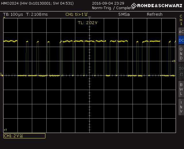

Ich versuche momentan mehrere 1 Wire Sensoren an einem 1 Wire Bus zu
betreieben und wollte die einzelnen Seriennummern per ROM Search
auslesen.
Das Problem scheint allerdings zu sein das nach dem Senden des Search
Rom Kommandos ein low Impuls kommt, der 30µs lang ist, noch bevor ich
einen Read impuls sende. In der Oszilloskop Aufnahme kann man das ganz
gut sehen.
Meine Frage daher, warum sendet mir der DS1820 diesen Impuls?
Die Read und Write Kommandos müssten soweit in Ordnung sein, denn wenn
ich die Temperatur per Skip Rom von einem Sensor auslese funktioniert
alles.
Ich habe den Programmteil mal angehangen.
Die Data Leitung hat einen 4k7 PullUp
Alle Leitungen des Sensors sind angeschlossen, also VCC, Data und GND.
Viele Grüße
Julian

Wo denn? Das kann doch keiner einfach mal so dekodieren.
Wahrscheinlich weil sich entweder deine Software verschluckt hat oder
deine Hardware störpule sendet, die der DS1820 als Read-Pulse
interpretiert.
Ist OK.
Uhhh, ich sehe gerade, daß du neben deinem OneWire noch Interrupts
laufen hast! Da muss man für das Auslesen der Bits die Interrupts
zeitweilig sperren!!! Sonst kann dir ein Interrupt das Timing killen!

Mir war auch aufgefallen, daß Du Interrupts enabled hast. Diese sind bei
1-Wir abzuschalten, damit das Timing nicht durcheinander kommt. Da im
Netz ne gute Doku (1-Wire-Projekt). Google mal danach, sehr informativ
und wenn man sich an die dort aufgezeigten Regeln hält funktioniert es
auch auf Anhieb.
