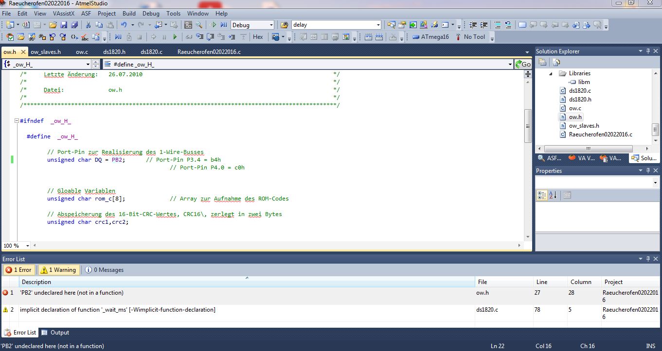

bin immer noch dabei mir die Zähne an meinen 1-Wire auszubeissen.
Jetzt habe ich aber leider immer noch ein Fehler und eine Warnung welche
ich leider nicht behoben bekomme.
Als Grundgerüst dient mir das 1-Wire Projekt V1.3 hier aus dem Forum.
habe die Deklaration der Datenleitung von
usigned char bit @ 0xb4; auf unsigned char DQ = PB2; geändert und hoffe
das das so passt.
Da das Projekt ursprünglich für einen anderen Controller bestimmt wahr,
habe
ich die Lib dafür (AT89C51CC03 (Atmel)) nicht mit verwendet, weil ich
auch nicht wusste wie ich hätte diese umschreiben müsste.
Ich selber verwende einen ATmega16, und Atmel Studio6.
Also hat jemand eine Idee zur Beseitigung der Fehler?
Vielen Dank für eure Hilfe.
#4500498
> das das so passt.
Ein Programmierer hofft nicht.
Er ändert erst was, wenn er die Änderung auch versteht.
Was gefällt Dir denn an den Pinzugriffen aus meinem obigen Link nicht?
Wenn Du den Code nicht komplett übernehmen willst, dann übernehme
einfach nur die Pinzugriffe.
