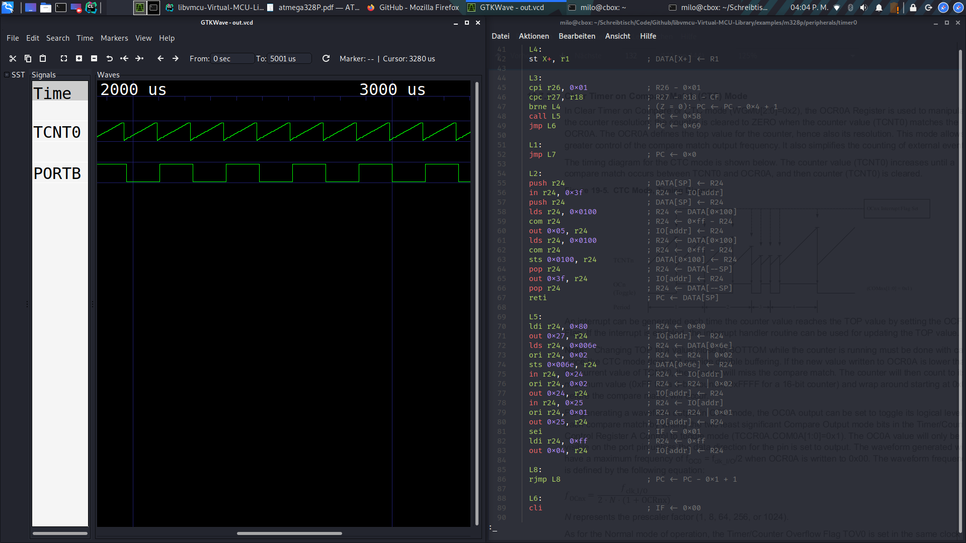

OP #6607908
Update (v.0.7.3)
-> libvmcu bietet nun xrefs an (cross references). Der Analyzer kann nun
Referenzen setzten, sodass man diese dann später einsehen kann um
beispielsweise herauszufinden, welche Instruktion ein potentielles Label
referenziert.
-> VCD Trace Tool (driver) wurde hinzugefügt. Dieser driver wird wie
folgt aufgerufen: ./vcdump <file.hex> <cycles> <dataspace address>
Dabei wird die Datei <file.hex> solange simuliert bis <cycles> erreicht
wird. Währenddessen wird der Wert der <dataspace address> aufgezeichnet
(es können mehrere Addressen angegeben werden) und als .vcd exportiert.
Diese kann dann mit bspw. gtkwave interpretiert werden (siehe Screenshot
im Anhang).
-> ein kleiner Bugfix, welches die 'or' Instruktion betrifft.

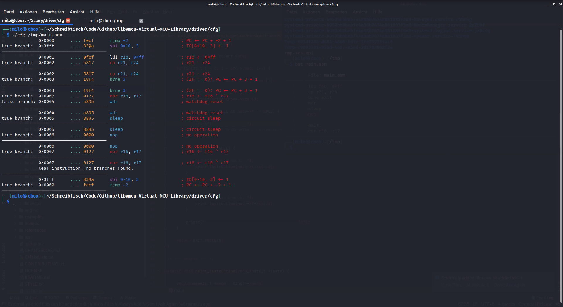

v.0.8.11 - Finally added the control flow graph (cfg)
libvmcu has now control flow graphs
- added: CFG - control flow graph
  - vmcu_cfg_t is the controlflow graph of libvmcu. It holds,
    - vmcu_cfg_t node*, a dynamic array of vmcu_node_t structures
    - node[0] is the entry node
      - a node consists of
        - vmcu_xref_t xto, a cross-reference to the corresponding
instruction (xref-to)
        - vmcu_cfg_node_t *t, a node pointer for the true branch
        - vmcu_cfg_node_t *f, a node pointer for the false branch
    - int32_t used, a simple node counter, should be equal to
report.progsize
- added: CFG example driver (driver/cfg/)
- using CMake now
- added syntax highlight for stepper driver
A controlflow graph will allow us to analyze and model functions, loops,
cycles, ...
Printing control flow of a binary
/* A possible implementation of print_instruction can be found in repository */
int main(const int argc, const char **argv) {
    /* ignoring checks for this example */
    vmcu_model_t  *m328p  = vmcu_model_ctor(VMCU_DEVICE_M328P);
    vmcu_report_t *report = vmcu_analyze_ihex("file.hex", m328p);
    for(int32_t i = 0; i < report->cfg->used; i++) {
        vmcu_cfg_node_t *node = &report->cfg->node[i];
        print_instruction(node->xto.i);
        if(node->t != NULL) {
            printf("true  -> ");
            print_instruction(node->t->xto.i);
        if(node->f != NULL) {
22
            printf("false -> ");
23
            print_instruction(node->f->xto.i);
24
25
26
        printf("\n");
27
28
29
    vmcu_report_dtor(report);
30
    vmcu_model_dtor(m328p);
31
32
    return EXIT_SUCCESS;
33
Example Output
         0x0000  .... f1f3  breq -2         ; (ZF == 1): PC <- PC + -2 + 1
true  -> 0x3fff  .... 839a  sbi 0x10, 3     ; IO[0x10, 3] <- 1
false -> 0x0001  .... 0fef  ldi r16, 0xff   ; r16 <- 0xff
true  -> 0x0002  .... 5817  cp r21, r24     ; r21 - r24
true  -> 0x0003  .... 19f4  brne 3          ; (ZF == 0): PC <- PC + 3 + 1
true  -> 0x0007  .... 0127  eor r16, r17    ; r16 <- r16 ^ r17
false -> 0x0004  .... a895  wdr             ; watchdog reset
true  -> 0x0005  .... 8895  sleep           ; circuit sleep
true  -> 0x0006  .... 0000  nop             ; no operation
22
23
24
25
26
27
true  -> 0x0000  .... f1f3  breq -2         ; (ZF == 1): PC <- PC + -2 + 1
28
