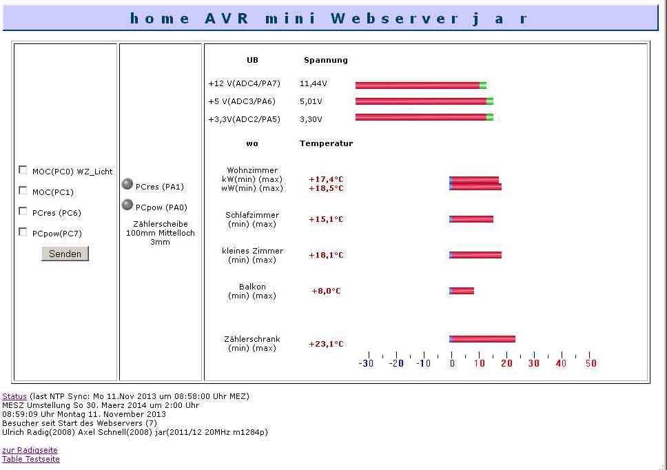

doofe Frage, warum tut man das?
ich lese immer alle DS aus und ordne dann die gefundenen nach
SerialNummer meiner Temperatur Webseite der Zimmer zu.
Ich finde es interessant das man Einzelne adressieren kann, aber wozu?
Mit search all kann ich auch mal eben einen neuen Sensor anhängen dessen
Nummer ich noch nicht kenne und den in meine Seite einpflegen.
aber woher weisst du welcher Sensor in welchem Zimmer hängt?
Das heisst dass du bei "jedem" Temperaturmessen ein SearchRom ausführst
und dann trotzdem die Seriennummern zuordnen musst?
Wenn ich das richtig verstehe ist auf deiner Webseite jede Seriennummer
einem Zimmer zugeordnet. Aber dass musstest du doch auch irgendwie
rausfinden - oder hasst du ein Sensor "heiß" gemacht, dass du ihn
identifizieren konntest?
André

Man muss eine Zuordnung von Adresse zu Funktion in die
Gerätekonfiguration einpflegen, ins EEPROM oder was man dafür zur
Verfügung hat. Im einfachsten Fall hängt man die Sensoren einzeln
nacheinander ran und ordnet der neu gefunden S/N ihre Funktion zu. Genau
und nur dann benötigt man SearchROM. Für die Messung reicht MatchROM.
wer hängt denn die Sensoren in meine Zimmer auf, doch ich meist, bis
jetzt immer.
ich weiss doch in welchem Zimmer welcher Sensor hängt, meldet sich
28xxyyzzuuvv ist es das kleine Zimmer
wenn nur einer dran hängt habe ich seine Nummer, die übernehme ich für
meine Webseite und Zimmer und ja in der Anfangsphase habe ich auch mal
mit Kältespray gespielt obwohl das unnötig ist.
OP #3916757
Jetzt verstehe ich wie du das meinst...
Ich hatte vor ganz ohne SearchRom auszukommen. Erst lese ich mit RomRead
den RomCode aus und dann wollte ich diesen über die serielle
Schnittstelle mit meinem PC "einpflegen".
Dann ist immer definiert welchen Sensor ich wo anhänge.
Abgesehen davon...:
Ganz schön kalt in deiner Wohnung. Ich würde im Zählerschreank leben.
André

die sehr "träge" ist.
Hauptsächlich will ich auch Licht und ein paar auserwählte Steckdosen
überwachen und schalten können.
Aber wir werden sehen - steckt alles noch in Kinderschuhen. Ist ja
schließlich nur Hobby.
André
