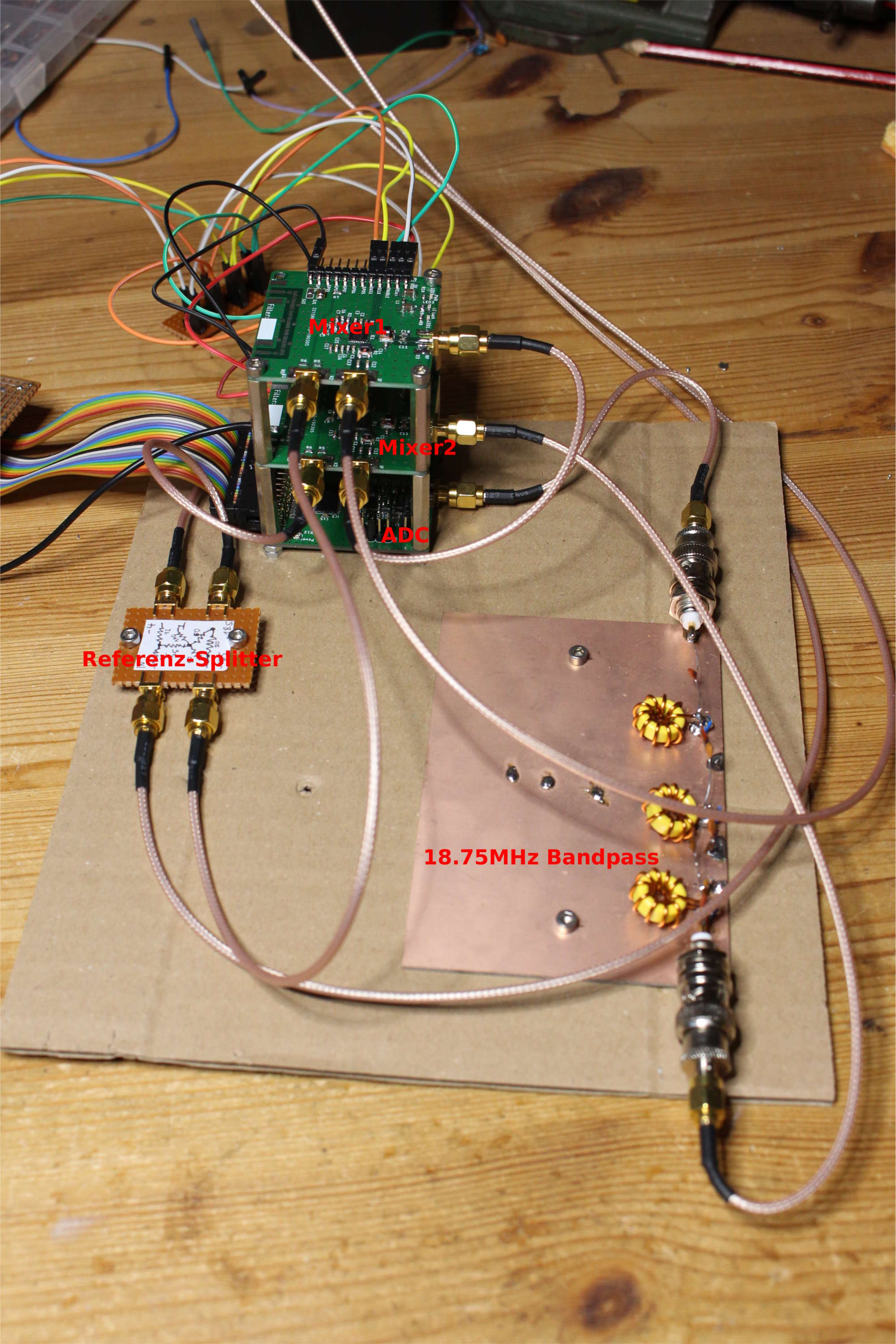

Der Aufbau:
Langfristiges Ziel ist es, einen Spektrumanalysator zu bauen (ja, ich
weiß, eventuell etwas viel vorgenommen. Ich erwarte auch nicht, dass da
etwas herauskommt, das sich ansatzweise mit kommerziellen Geräten
vergleichen kann. Es geht mir hauptsächlich um das Lernen dabei).
Der noch unvollständige Aufbau ist in "Aufbau.jpg" zu sehen bzw. ist in
"Blockdiagramm.pdf" dargestellt: Der Funktionsgenerator erzeugt ein
25MHz Signal mit 0dbm Amplitude. Dieses Signal wird durch den ersten
Mixer auf 150-2500MHz gewandelt (das wäre später die erste
Zwischenfrequenz, da fehlt zur Zeit noch der Bandpass). Der zweite Mixer
wandelt das Signal anschließend auf konstante 18.75MHz. Diese zweite
Zwischenfrequenz wird bereits gefiltert und anschließend durch den ADC
mit 25MHz Abtastrate digitalisiert (ja, das verletzt Nyquist, der ADC
sieht durch Aliasing hier eigentlich 6.25MHz, die Software korrigiert
das später). Das ADC-Signal landet in einem STM32F7, der mit einer FFT
den Signalpegel bei 18.75MHz berechnet.
Ab dem Bandpassfilter funktioniert alles super (ohne Mixer getestet,
Funktionsgenerator direkt an Bandpassfilter angeschlossen). Jetzt wollte
ich den Gain der Mixer untersuchen, mit dem Ziel eine Art "Baseline"
aufzunehmen. Anschließend wollte ich den Bandpassfilter für die erste ZF
einbauen, das Experiment wiederholen und durch Vergleich mit der
Baseline den Frequenzgang des Filters bestimmen (warum so aufwändig? Mir
fehlt die Messtechnik für >50MHz. Es gibt nur einen DG1022Z und ein
DS1052E).

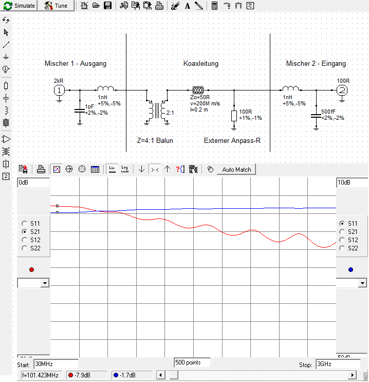

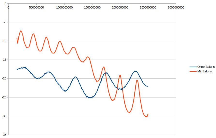

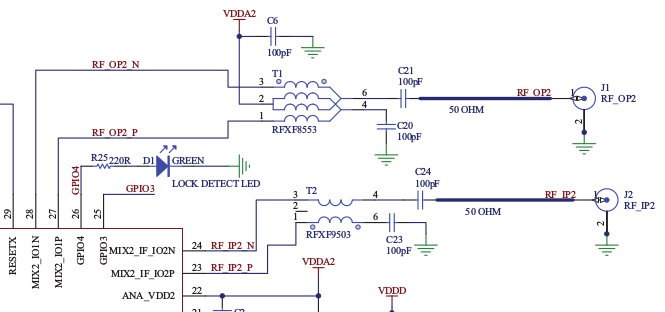

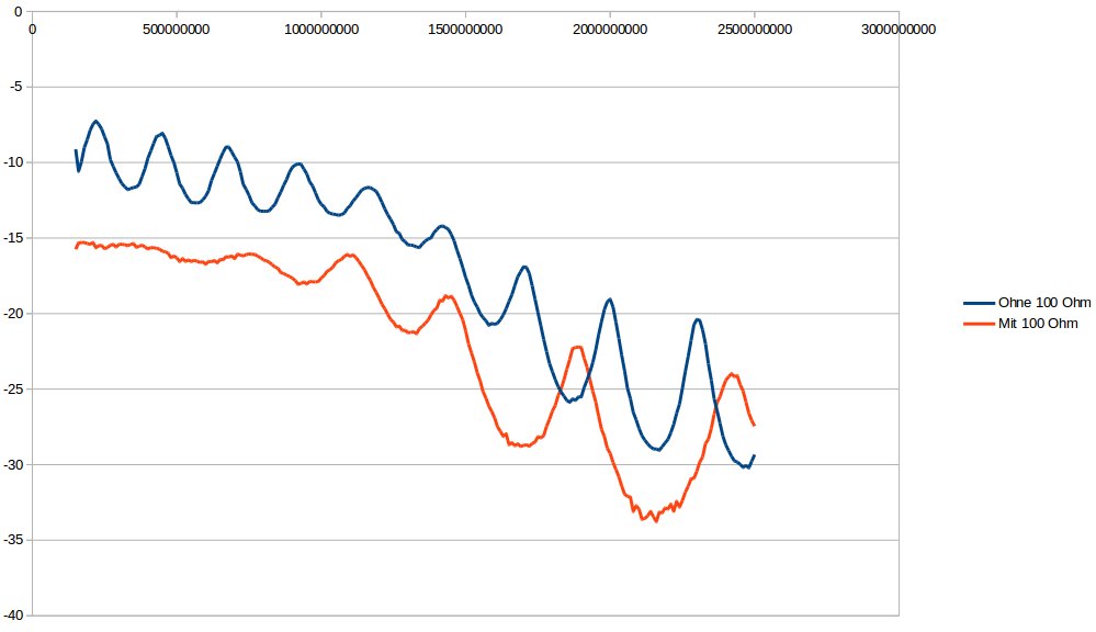

Das Ergebnis dieser Baselinemessung sieht man auch im Blockdiagramm. Mit
idealen Komponenten sollte die Linie über alle Frequenzen auf 0dbm

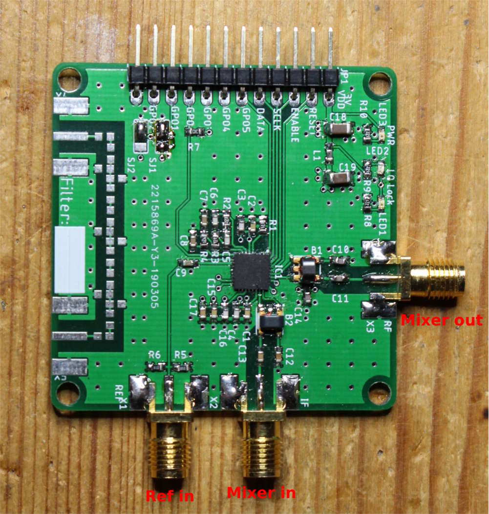

liegen. Durch den Conversion Gain der Mixer (typ. -2db) und insertion
loss in den Baluns (vgl. Schaltplan_Mixer.png, nahezu 1zu1 der im
Datenblatt gezeigte "Wideband Application Schematic") hätte ich eine
Kurve erwartet die etwa bei -6dbm startet (150MHz) und halbwegs glatt
auf vielleicht -10dbm oder so bei 2.5GHz abfällt.

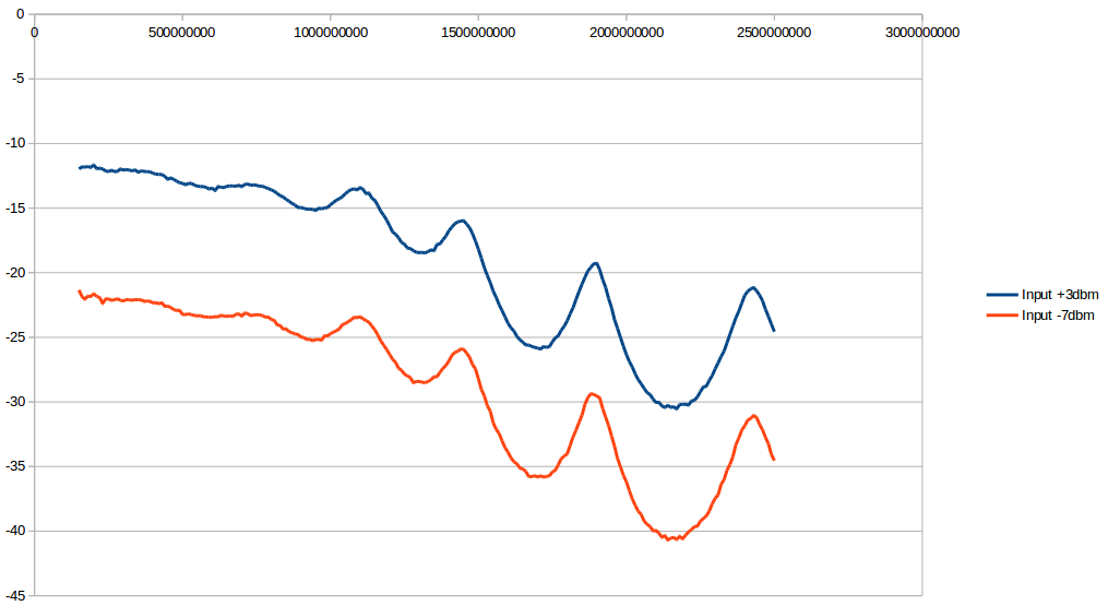

Stattdessen schwankt die Signalstärke sehr viel über den Frequenzbereich
und ich habe teilweise 30dbm Verlust. An diesem Punkt habe ich viel
herumexperimentiert, doch ich komme nicht weiter. Hier noch einige
vielleicht wichtige Infos:
- Wenn ich das Kabel zwischen den Mixern verkürze, wird der Abstand der
Peaks im Frequenzgang größer. Meine Vermutung: Reflexionen im Kabel
durch falsche Impedanzanpassung?
- Das hier sind die verwendeten Kabel und Buchsen:
https://de.aliexpress.com/item/10Pcs-1-6mm-SMA-Female-Jack-Solder-Edge-PCB-Straight-Mount-Gold-plated-RF-Connector-Receptacle/32779564868.html?spm=a2g0s.9042311.0.0.28044c4dwQrGBo
https://de.aliexpress.com/item/ALLiSHOP-SMA-Stecker-Auf-SMA-m-nnlichen-RG316-kabel-montage-Jumper-Zopf-5-cm-10-15/32948634584.html?spm=a2g0s.9042311.0.0.28044c4dwQrGBo
Habe ich da zu billig gekauft? Hat jemand eine bessere Empfehlung?
- Die Platine ist von JLCPCB. 4-lagig, angeblich "controlled impedance",
was auch immer das bei denen heißen mag (man kann dann beim bestellen
den Layerstack/Prepreg auswählen, in meinem Fall JLC7628). Eventuell
nicht mehr geeignet für so hohe Frequenzen?
Ich würde eigentlich gerne den Signalpegel zwischen den Mixern messen,
aber dazu fehlt mir das Equipment. Oder geht das trotzdem irgendwie?
Wie man vielleicht sieht, fehlt mir die Erfahrung in diesen
Frequenzbereichen. Habe ich etwas offensichtlich falsch gemacht? Hat
jemand einen Vorschlag, was ich als nächstes probieren könnte?
Vielen Dank,
Jan
RF-Tastkopf mit einer Germanium-Diode und Kondensator als Gleichrichter
und dann ans 50 MHz Oszi oder Multimeter. Ich kann dir aber schon
prophezeien, dass du wenn du dich für das Thema interessierst, um
ordentliches Equipment trotzdem nicht rum kommen wirst.

Ich denke darüber nach mir bessere Messgeräte zuzulegen (wobei ich da
eher Richtung sowas wie SSA3021x schiele). Passiert aber nicht in den
nächsten Wochen/Monaten. Wofür braucht man am Anfang die
Dämpfungsglieder? Ich habe eher das Problem, dass meine Signale schon
immer sehr (zu) klein sind.

OP
Sven B. schrieb:
> Ich glaube nicht dass das Problem bei der Impedanz der Platinen liegt.
> So hoch sind die Frequenzen dann auch wieder nicht, und 50-Ohm-Leitungen
> hast du ja sowieso nicht auf die Platine gebaut (dazu sind die zu
> schmal, oder?).
Super, für so eine Einschätzung fehlt mir die Erfahrung. Dann suche ich
den Fehler erstmal bei den Komponenten. Es sind übrigens 50 Ohm
Leitungen, die Groundplane liegt 0,2mm darunter, dann werden die so
schmal.
> Hast du das Signal auch am ADC richtig terminiert?
Ja. Auch wenn ich statt ADC mein Oszilloskop (mit 50 Ohm
Abschlusswiderstand) anschließe, kann ich das gleiche Verhalten
beobachten.
Robert M. schrieb:
> Sowohl der Ein- als auch der Ausgang des Mischers ist komplex,
> insbesondere der Ausgang ist weit entfernt von 50Ohm.
Im Datenblatt steht zum Ausgang: "The mixer output is high impedance,
consisting of approximately 2kΩ resistance in parallel with some
capacitance, approximately 1pF dependent on PCB layout. The mixer output
does not require a conjugate matching network. It is a constant current
output which will drive a real differential load of between 50Ω and
500Ω, typically 200Ω."
Ich bin deshalb davon ausgegangen, dass da anscheinend keine Anpassung
nötig ist? Im Beispielschaltplan ist da auch nur der 4:1 Balun und
danach eine 50-Ohm-Leitung (siehe Anhang).
Der Eingang hat laut Datenblatt etwa 85 Ohm differentiell (bei mittlerem
Mixerstrom) + parasitäre Kapazitäten/Induktivitäten. Vor dem Eingang
wird ein 1:1-Balun vorgeschlagen, was laut diesem Dokument hier
(http://www.cn-william.com/uploadfile/Documents/e2v/Application%20Note/0944B_Single2Diff_AN.pdf)
am Eingang auch wieder 85 single ended ergibt. Ich habe den Mixerstrom
etwas reduziert, damit sollte ich nahezu auf 100 Ohm differentiellen
Eingang kommen. Zusätzlich habe ich den im PDF vorgeschlagenen (Seite 2
unten) 100 Ohm Abschlusswiderstand an den Balun gelötet, damit sollte
ich auf der single-ended-Seite bei 50 Ohm landen.
Die Messung mit Vergleich zu vorher ist angehängt (Messung2).
Insbesondere bei niedrigeren Frequenzen sieht es jetzt schon deutlich
besser aus, die Welligkeit ist fast verschwunden (durch den 100 Ohm
Widerstand gehen jetzt an beiden Mixereingängen 3db verloren, deshalb
die Verschiebung um etwa 6db nach unten). Leider funktioniert es ab 1GHz
immer noch schlecht.

Einen entsprechendes Filter habe ich leider nicht, aber wenn ich am
Funktionsgenerator den Pegel reduziere, passiert genau das gleiche auch
am ADC. Die aufgenommene Kurve verändert dabei ihre Form nicht
(Messung3).

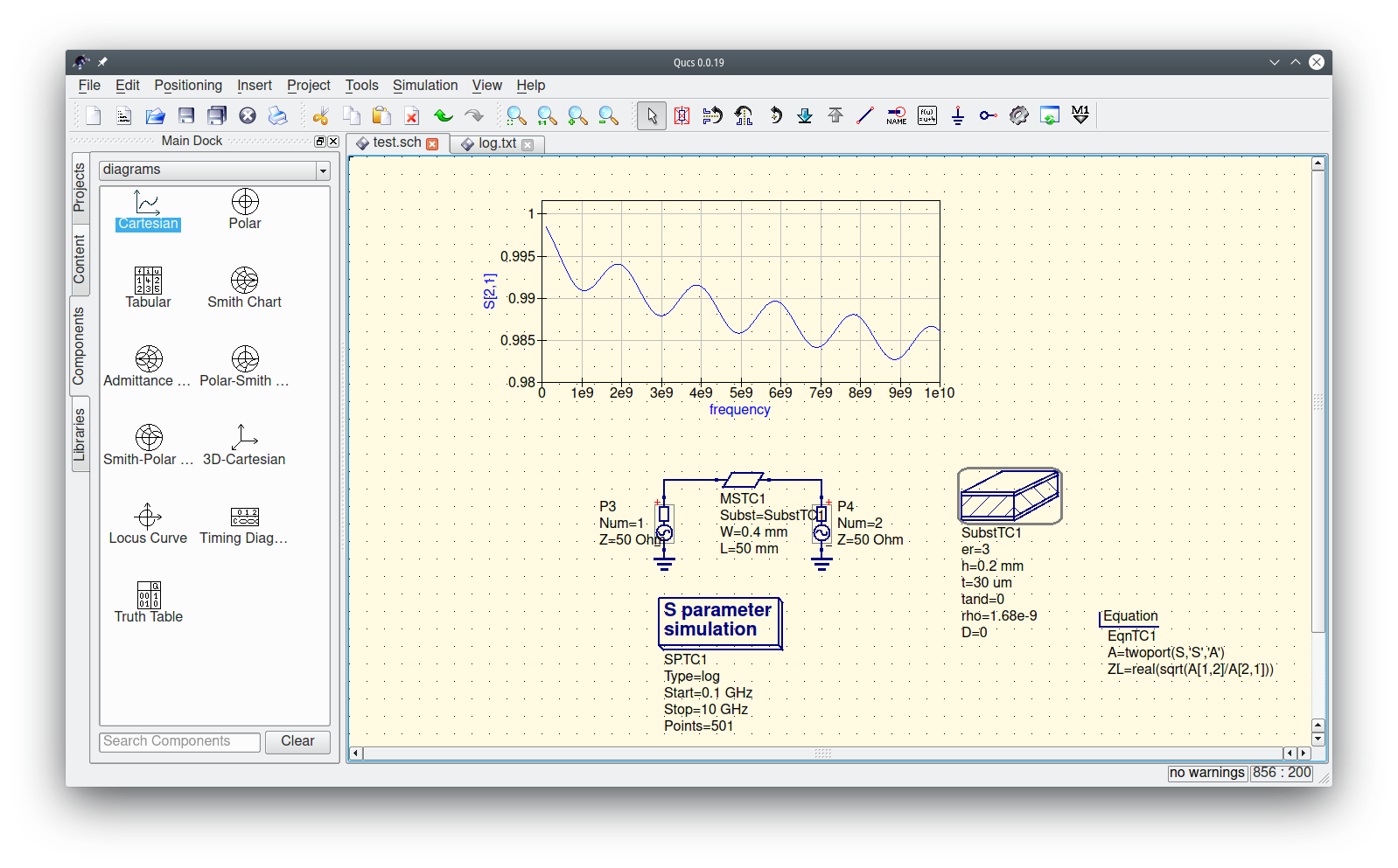

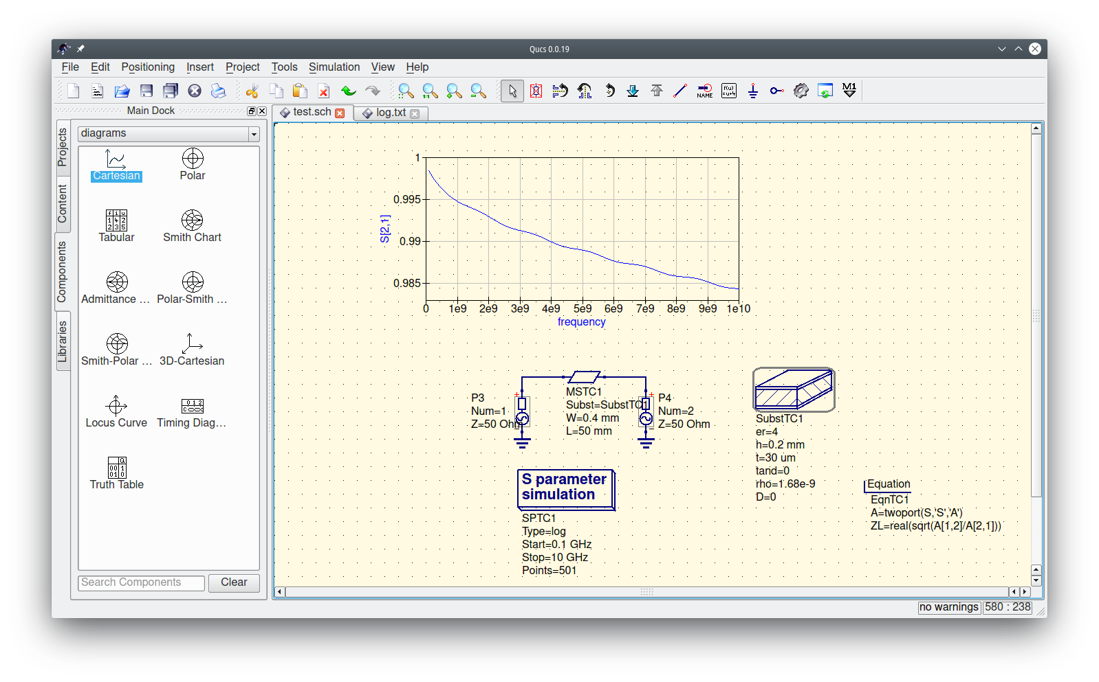

Qucs ist ein ganz gutes Tool für diesen Zweck. Da kann man sich sehr
schnell einfach mal eine Stripline mit zwei Power-Ports und
S-Parameter-Simulation klicken, und dann S21 anschauen. Da kannst du ja
mal 2cm Länge einstellen und dann die Dielektrizitätskonstante von 4 auf
3 ändern (der reale Fehler wird vermutlich deutlich kleiner sein), es
wird sich fast nichts tun.
Hab das im Anhang mal exemplarisch gemacht, für 5cm Leitungslänge mit
e=4 und e=3, da tut sich wie du siehst quasi nichts.
Das stimmt wenn der Lastwiderstand des Mischers reell und konstant ist.
Sitzt am Ausgang des Mischer z.B. ein ZF-Filter ist Anpassung erwünscht.
In deinem Fall ist Mischer 1 und Mischer 2 mit einer 50Ohm Koaxleitung
verbunden. Da Mischer 2 der Koaxleitung keine relle 50Ohm Last bieten
kann und bedingt durch die Transformationseigenschaft der Leitung, sieht
Mischer 1 an seinem Ausgang einen frequenzabhängigen, zwischen hoch- und
niederohmig schwankenden Lastwiderstand (s. Anhang C). Die
Durchgangsverstärkung des Mischers ist dadurch nicht konstant, was sich
in einem welligen Amplitudengang äußert.

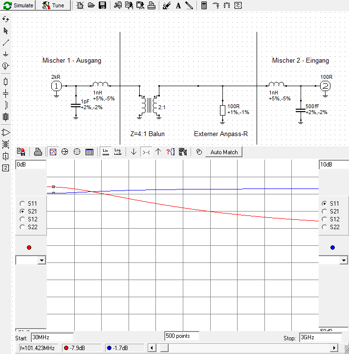

Ja, die Anpassung wird dadurch besser, es reicht aber trotzdem nicht um
die Welligkeit komplett zu vermeiden (s. Anhang A). Selbst wenn beide
Mischer direkt verbunden wären, nimmt die Verstärkung mit der Frequenz
kontinuierlich ab (s. Anhang B). Der von dir aufgenommenen
Amplitudengang ist also völlig normal.

D.h. die gesamte Kette funktioniert wie erwartet. Später kommt ja ein
ZF-Filter bei einer hohen Frequenz dazu, da spielt die aktuelle Form der
aufgenommenen Kurve keine Rolle.

durch die Baluns verursacht zu werden. Ich habe diese aus dem Signalweg
zwischen den Mixern entfernt (Ein- und Ausgang auf Single-ended
umgebaut). Siehe "balun.png"
- Ein Dämpfungsglied am Eingang des zweiten Mixers reduziert die
Welligkeit des Frequenzgangs. Die Ursache ist also wirklich schlechte
Impedanzanpassung.

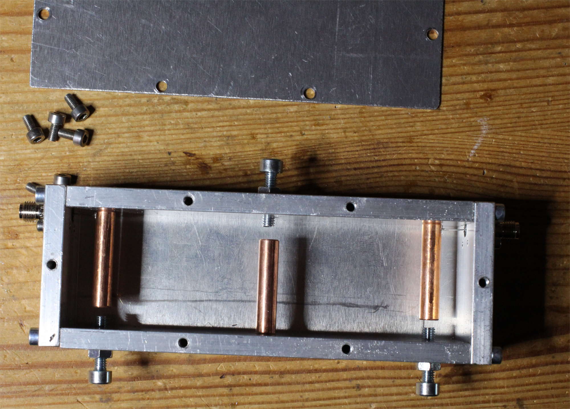

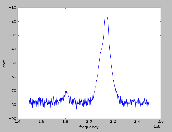

Mittlerweile habe ich auch das Bandpassfilter für 2.2GHz aufgebaut
(filter.JPG). Die Dimensionen stammen aus diesem Rechner:
https://www.changpuak.ch/electronics/interdigital_bandpass_filter_designer.php
(eingegeben hatte ich 2200MHz, 20MHz Bandbreite). Durch vergleichen mit
der vorher aufgenommen Kurve
 konnte ich das ganz gut einstellen. Die Mittelfrequenz liegt eher bei
2150MHz (lässt sich zwar etwas verstellen, bis auf 2200 komme ich aber
nicht, da sind meine Kupferstäbe wohl etwas zu lang geworden), Insertion
Loss bei geschätzten 2-3db.

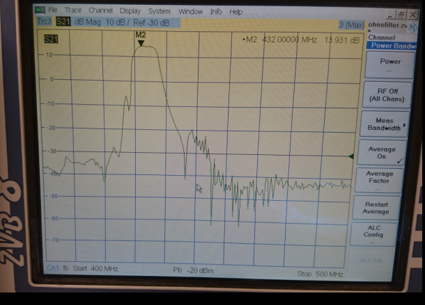

Der Frequenzgang des Filters sieht meiner Meinung nach gut aus
(reponse.png). Bei dieser Kurve hatte das Eingangssignal -10dbm, durch
die Mixer wird es zusätzlich ungefähr um 20db gedämpft. Als Ausgleich
ist jetzt zwischen dem 18.75MHz Bandpass und ADC noch ein Verstärker
(+18db) eingebaut.
Das Thema ist für mich dann soweit durch und mein Aufbau einem
Spektrumanalysator ein kleines bisschen näher. Vielen Dank nochmal an
alle, die geholfen haben :)
Ich möchte mir ein 5 fach Filter in einem Alublock 38x20x100mm bauen für
2.1Ghz
Habe ein Schwedisches Filter mit 904 Mhz vermessen,hat bei der
Nennfrequenz
eine Durchgangsdämpung von 0,7dB.Habe alle Maße umgerechnet x 0,43,aber
erst muß noch das Material ankommen.Kenne mich nur mit Ringmischern aus.
                                      Gruß Hans
> 2.1Ghz
wird schwer werden mit den Abmessungen und die von dir geforderte 0,7db
Durchlassdämpfung scheint auch sehr sportlich zu sein.
Nimm das Programm was hier schon erwähnt wurde.
Das scheint recht brauchbar zu sein.

Habe mir die Filter mal vor einiger Zeit aus Messing gemacht für 2.1Ghz.
1 Zweifachfilter+1 Vierfachfilter + Achtfachfilter.
Das 2 + 4fach Filter kann ich gut abgleichen,mit dem achfach habe ich
noch Probleme.Habe die fehlenden M3+M4 Sprengringe bestellt,bisher eine
kl.Druckfeder unter dem Schraubenkopf.Leider ist meine Frequenz auch zu
nieder,
also nochmals zerlegen und die Stempel 3-4 zehntel kürzen.
                                      Gruß Hans

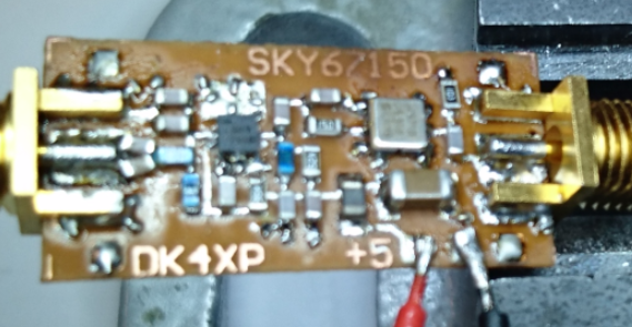

Vielleicht ist gerade das kein Fehler, denn die alten Spekkis hatten die
erste ZF gerne bei 2050MHz...
Dabei gibt es so schöne SAW-Filterchen, mit 3 Stück à €2,50 ist
man dabei.
Der 2. Kandidat, habe jetzt nicht mehr den Nerv zum Suchen:
https://www.digikey.de/product-detail/de/qualcomm-rf360-a-qualcomm-tdk-joint-venture/B39212B7750C810/495-2629-1-ND/1220101
Kann sein, dass es bessere gibt.
Das war mal früher Siemens-Epcos.
Die 70 cm-Filter sind der Problemlöser für meinen Transverter.
Noch eins hinter die 2. Vorstufe & gut ist.
(Gain mit Vorstufe, das Filterchen ist unter der Schrift ...150..)
Gruß, Gerhard
Jan K. schrieb:
> Auch wenn es schon ein paar Tage her ist: Vielen Dank für die beiden
> Beiträge, die haben mir (zumindest für das Verständnis) viel geholfen.
> Anscheinend ist mein Messergebnis halbwegs "normal".
> Ich habe noch ein paar Sachen ausprobiert, vielleicht interessiert es ja
> jemanden:
> - Die steigenden Verluste bei höheren Frequenzen scheinen vor allem
> Impedanzanpassung.
> (+18db) eingebaut.
das Filter sieht recht gut aus. Wie hast du die Verbindung von den SMA
Connectoren zu den Posts gemacht?
0.7 dB Einfügungsdämpfung ist ohne weiteres möglich. Ein ähnliches
Filter, was ich mal gebaut habe, hatte 0.2 dB Einfügungsdämpfung, da
habe ich aber das Ding aus einem Block gefräst. Ich bin im Moment auch
gar nicht so sicher, ob evtl. in den Wänden des Filters Ströme fliessen.
Denn wenn ja, würde deine Konstruktion mit den zusammengeschraubten
Platten die verhältnismässig hohe Einfügungsdämpfung erklären.
Auch kann man nie genug Schrauben verwenden ;-) bei einem Huber+Suhner
Filter (auch ein Interdigitalfilter) das ich mal getestet und auch
geöffnet hatte, war der Deckel mit mindestens doppelt so vielen
Schrauben befestigt, wie du hast. Der Deckel (und auch der Boden...)
muss wirklich gut kontaktiert sein. Man kann vor dem Montieren alle
Teile mit einem Abziehstein behandeln, sodass alles schön plan ist. Und
nach dem Zusammenbau nie mehr zerlegen! ;-)

Dein Mixer/synthesizer-Chip hat 10 - 14 dB Rauschzahl und 3 dB typ.
Mischverlust. Ohne die Baluns wird das nochmal schlechter und mit
niedrigem Lastwiderstand auch. Der Mixer ist eine Konstantstromquelle
und es gilt: Je Lastwiderstand, desto Ausgangsspannung. 2 KOhm hat er
selber, das ist das absolute Ende der Fahnenstange.
Bei kurz unter 20 dB Systemrauschzahl gehen 0.7 dB Filterdämpfung oder
auch mehr völlig unter.
Eine Vorstufe wird da wohl nötig sein.
Gruß, Gerhard
Das ist ein kurzes Stück Draht, das mit den Stäben verlötet ist. Ich
hatte auch kurz überlegt das Filter aus einem Block zu fräsen, hatte
aber gerade das passende Material nicht da - und es funktioniert ja auch
so ausreichend gut für mich.
