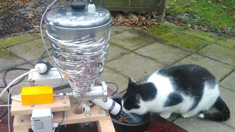

Möchte heute mal mein Futterautomaten vorstellen.
Nachdem ich 2 verschiedene Futterautomaten gekauft und
getestet habe und beide nicht für außen zu gebrauchen waren,

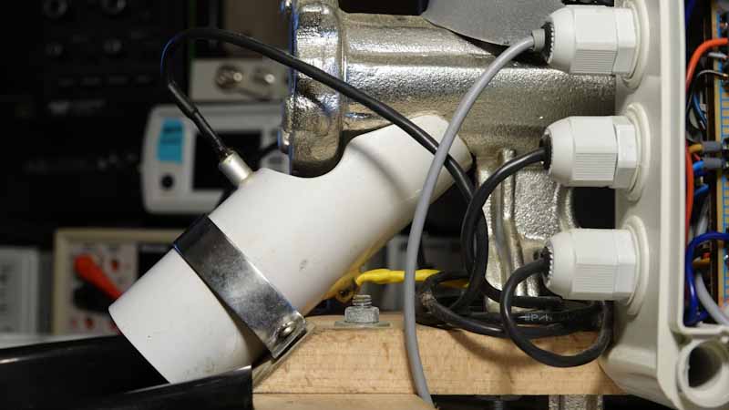

habe ich beschlossen mir einen selber zu bauen. Dazu wurde ein alter
Fleischwolf umgebaut. Der Automat hat folgende Eigenschaften.
- Ansteuerung über Handy per SMS mit Fernschaltmodul GX107
  Bei Anruf läuft der Motor eine gewisse Zeit damit lässt sich die
  Futtermenge einstellen.

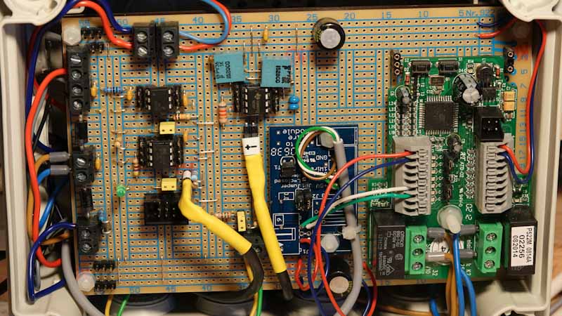

- Erfolgsmeldung über SMS mit Lichtschrankenzähler für Futtermenge
  Im Futterrohr befindet sich eine Lichtschranke welche die
  Futterstücke zählt. Bei ausreichender Anzahlt wird ein SMS-OK
  Gesendet. Der Zähler ist ein ATtiny13.
- Futtertemperaturüberwachung mit DS18S20 und C-Control Ministation
  Die Temperaturüberwachung soll das Trockenfutter frostfrei und trocken
  halten. Dazu habe ich ein Heizband um den Trichter gewickelt welches
von
  der Ministation angesteuert wird.
- Ein Vibrator, welcher am Trichter angebracht ist, sorgt für besseres
  Nachrutschen während der Förderung.
