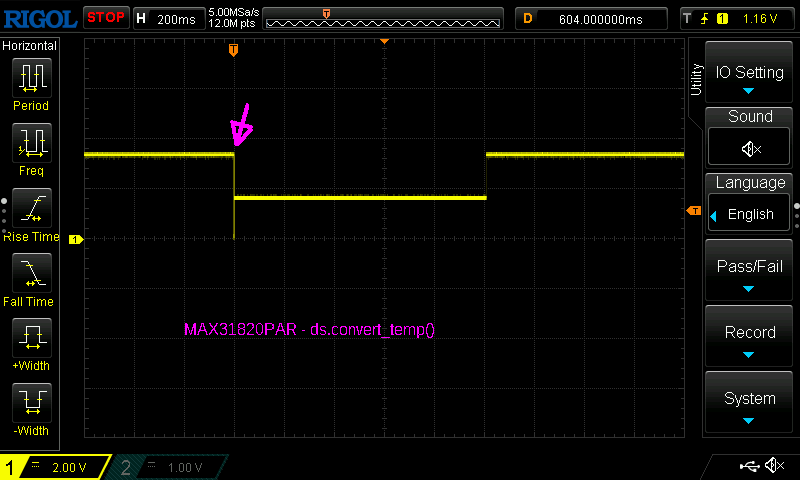

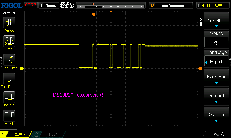

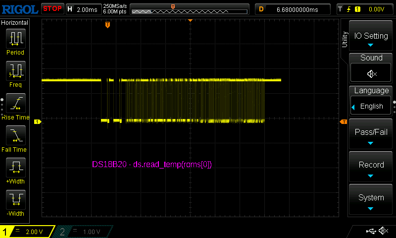

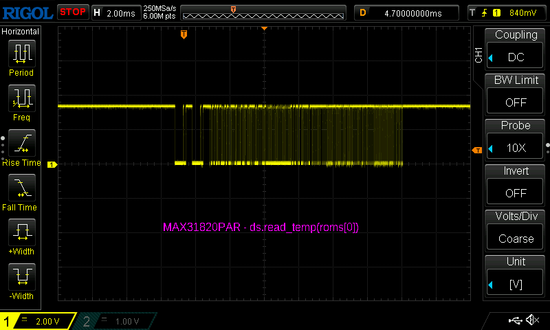

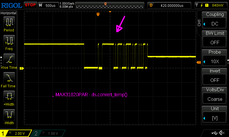

Ich habe mich jetzt mal doch aufgerafft und einen Aufbau mit beiden ICs gemacht.
Das Verhalten des MAX18B20PAR ist schon auffällig, auch die Sekunde mit dem mittleren Pegel nach der Messung mit read_temp().
Pullup war 4k7, also habe ich nochmal niedrigere Pullups probiert.
Bis runter zu 1k2 gab es immer die Ausgabe 127.9375 Grad,
bei 1k0 war der Kippunkt, mal 127.9375, mal die korrekte Temperatur,
unter 1k (680R bzw 820R) gab es immer die richtige Temperatur.
-->> Ein niedriger Pullup unter 1k muss rein. Es lebe das Oszi!

OP #8102422
Oliver schrieb:
Damit liegst Du schon sehr nahe an den maximalen 4mA Sink-Current und hast eine unnötig hohe Eigenerwärmung die Dir die Messergebnisse versaut.
Danke für den Hinweis, werde ich demnächst beobachten, habe den ganzen Kram gerade wieder abgebaut.
Die Lösung mit dem MOSFET im Datenblatt des PAR ist halt für Raspis nicht umsetzbar, das Timing macht die im RaspiOS eingebaute Routine. Für die ESP wäre es denkbar, wenn man eine eigene Routine dafür schreibt.
Edit:
Wenn ich mir das Bild DS1Z_QuickPrint3.png ansehe, dann ist das evtl nur die eine Sekunde NACH der Messung relevant, für die Messung selbst wohl nicht.
