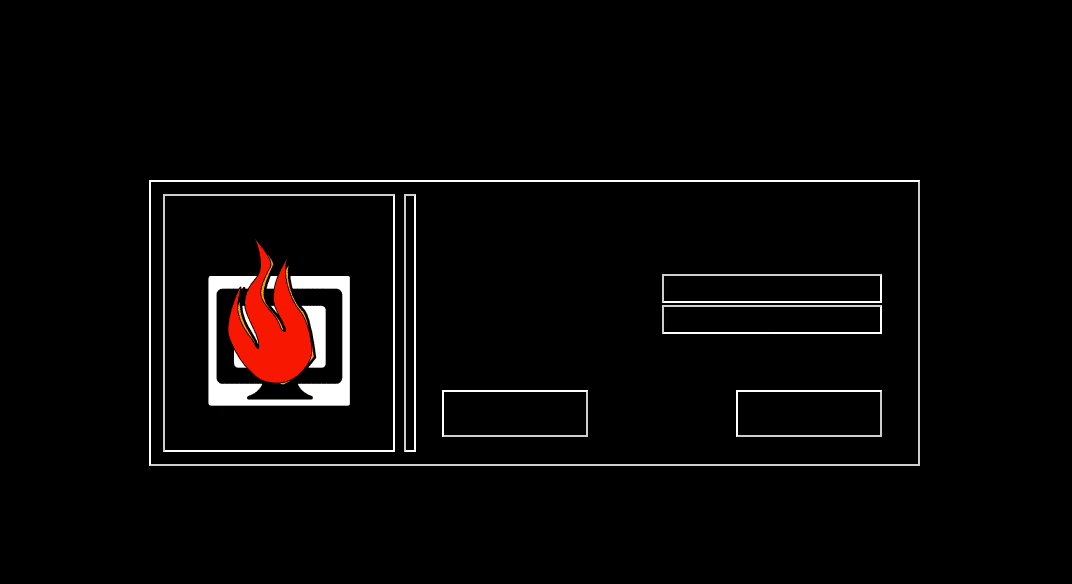

Guten Abend.
Ich habe ein Problem mit meinem Raspberry 4B (1 GB RAM). In unregelmäßigen Abständen (manchmal schon einige Stunden nach dem Hochfahren) reagiert der Desktop nicht mehr. Die Maus bewegt sich noch aber ich kann nichts mehr öffnen oder schließen usw. Per SSH komme ich noch auf die Konsole drauf, dann mache ich einen Reboot und dann läuft er erstmal wieder bis zum nächsten "einfrieren". Manchmal sieht die Grafik auch merkwürdig aus, die Eingabefelder und auch die Schaltflächen oben an den Fenstern sind dann teilweise schwarz eingefärbt. Ich habe ein Bild von der Anmeldemaske angehängt wie das heute aussah. Manchmal ist es aber auch so, dass mitten drin einfach die geöffneten Bash-Fenster mit den Scripten verschwinden. In dem Fall kann ich über den Desktop wieder neue Fenster öffnen und die Scripte wieder starten. Gelegentlich schien auch das Dateisystem verschwunden zu sein. Ich konnte also nicht mehr im Dateisystem navigieren und ich meine dass dann auch das gelbe Ordner-Symbol vom PCManFMDateimanager oben in der Leiste verschwunden war.
Operating System: Debian GNU/Linux 13 (trixie)
Kernel: Linux 6.18.34+rpt-rpi-v8 Die CPU-Temperatur beträgt meistens um die 40 °C.
Ich habe irgendwann XScreenSaver nachinstalliert weil ich eine automatische Bildschirmsperre haben wollte, aber die Probleme bestanden schon davor. Das Betriebssystem läuft auf einer "SanDisk Ultra 64 GB microSD XC I 10" und ich lasse zwei Python-Scripte laufen, eines loggt RS485 Nachrichten von meiner Heizungssteuerung (USB to RS232/485/TTL Adapter von Waveshare) sowie Temperaturen von ein paar DS18B20 Sensoren und das andere steuert über HTTP-Requests eine Funksteckdose. Ich hatte schon die SD-Karte im Verdacht, aber die Probleme traten ja schon ganz am Anfang auf und da konnte die neue SD-Karte unmöglich schon zu viel beschrieben worden sein. Das Netzteil ist ein Original Raspberry Pi Netzteil mit 15 Watt (5,1 V, 3,0 A, USB Type-C).
Bevor ich jetzt anfange irgendwelche Ersatzteile zu bestellen (z.B. stärkeres Netzteil oder eine High Endurance microSD Card), welche Ursache haltet ihr für wahrscheinlich?

übertaktest du den RPI? Bei Bildfehler würde ich jetzt eher eien Hardware defekt vermuten RAM / CPU oder die Lötstellen davon. Hast du einen A2 µSD-Karte, wenn das nur eine alte Class 10 Karte ist hängst du am I/O Flaschenhals fest.
Könnet ein Hardware-Grafik-Fehler denn so wie auf dem Bild aussehen? Leider ist das mein erster Rapspberry, aber bei den wenigen fehlerhaften PC-Grafikkarten die ich hatte zeigten sich in solchen Fällen eher Pixelfehler oder bunte Muster oder auch flackern. In meinem Fall sind die Bereiche wo die Fehler auftreten ja ungewöhnlich sauber abgegenzt.

Ich glaube nicht dass mein Hauptproblem (einfrieren) darauf zurückzuführen ist, aber generell hast Du sicher recht. Ich habe inzwischen Einträge im Log gefunden, die eventuell auf ein Problem mit der Hardwarebeschleunigung in der GPU unter Trixie hindeuten:
Okt 15 00:56:48 raspberrypi kernel: v3d fec00000.v3d: [drm:v3d_reset [v3d]] *ERROR* Resetting GPU for hang.
Okt 15 00:56:48 raspberrypi kernel: v3d fec00000.v3d: [drm:v3d_reset [v3d]] *ERROR* V3D_ERR_STAT: 0x00001000
Github Issue #7516
