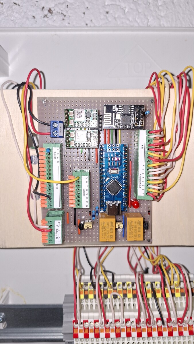

Guten Morgen liebes Forum,
ich habe schon sehr lange zur Überwachung meiner Heizungsanlage einen Arduino (Nano) mit vor allem Thermistoren (10kohm) laufen. Angeschlossen sind diese über Klemmdosen und EIB-Kabel (hatte ich noch in Massen da) an den Arduino. Das läuft alles sehr gut und zuverlässig. Ich habe neu eine Brauchwasserwärmepumpe installiert und diese ebenfalls mit Temperaturfühlern ausgestattet und über EIB-Kabel auf den gleichen Arduino gelegt. Es gibt zwischen dem Arduino und Wärmepumpe keine elektrische Verbindung.
Sobald die Wärmepumpe läuft bekomme ich jetzt massives Rauschen in allen Analogsignalen des Arduinos. Anscheinend stört der Frequenzumrichter. Im Stand-By ist alles wie vorher ohne Wärmepumpe. Die Zuleitungen liegen außerhalb der Wärmepumpe in mind. 5cm Abstand von Strom(zu)leitungen. Im Gerät habe ich so gut es ging versucht, die Kabel auf Abstand zu legen.
Ich habe laienhaft schon verschiedenes ausprobiert, ohne angeschlossene Schirmung, Schirmung auf Masse, Schirmung auf PE. Alles ohne Erfolg.
Gibt es noch anderes, was ich tun könnte, um das Signal zu verbessern? Auch andere Kabel wären eine Option für mich.

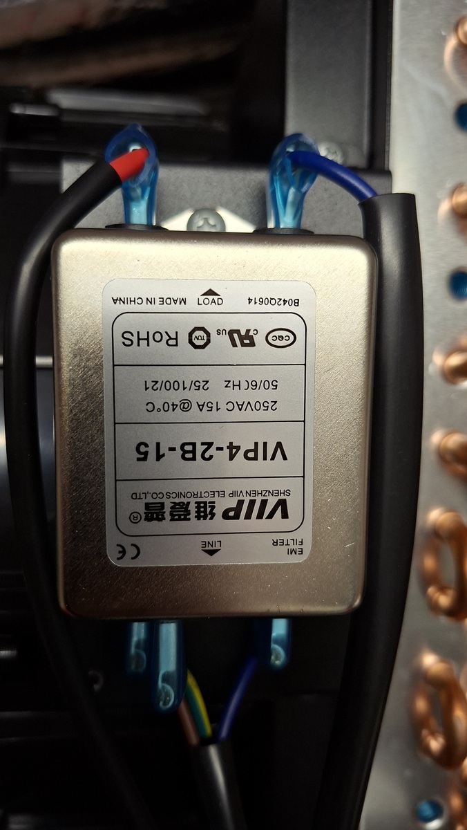

Ob er ein geeignetes Netzfilter hat? Foto?

OP #8105883
danke für die vielen Antworten. Ich versuche, sie alle mal hier zu beantworten:
  • Die Kondensatoren 100 nF zwischen A-Eingängen und GND und auch Vcc habe ich versucht, kein Erfolg bzw. sichtbare Änderung (Oszi und Datenaufzeichnung)
  • Habe auch mit dem Oszi das Rauschen der Spannungsversorgung im Stand-By und im Betrieb der Wärmepumpe angesehen, ebenfalls kein Unterschied.
  • die Schaltung mit den Thermistoren ist klassisch mit Spannungsteiler 10kohm Thermistor und 10 kohm Widerstand. Thermistor an Vcc, Widerstand an GND
  • das mit dem Kabel-Twist habe ich nicht beachtet, ein Thermistor hängt auf rot/gelb, der andere auf weiß/schwarz. Habe 2x VCC zugeführt. Das klemme ich nochmal um.
  • Die Brauchwasserwärmepumpe ist eine Tesy mit 260l (AquaThermica Pro) von Panasonic gibt es eine baugleiche (P-DHW260CAE5)
  • Habe auch das Netzteil (12V) getauscht und auf verschiedene Phasen gelegt. Auch kein Erfolg bzw. Änderung.
  • Ob die Anlage wirklich einen Frequenzumrichter hat, stelle ich gerade noch infrage. Es gibt in den Parametern nur den Einstellungspunkt "Frequenzumrichter nutzen oder nicht".
  • Bild schicke ich noch, wenn ich die Anlage zum Kabeltausch nochmal aufmache.
Vielleicht ergibt sich aus den Ausführungen noch ein Hinweis.
Vielen Dank.

OP #8106209
Gerhard O. schrieb:
Dein Problem interessiert mich und ich würde Dir gerne einige Fragen stellen und Vorschläge machen:
Danke für die Nachfragen.

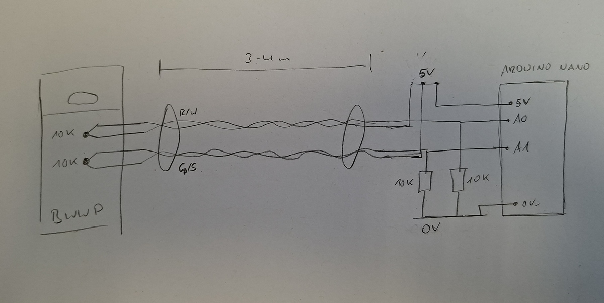

Zunächst mal, warum ich das Ganze mache? Die Brauchwasserwärmepumpe (BWWP) hat keinerlei Kommunikationsmöglichkeiten nach außen (Modbus, ...). D.h. ich kann keine Daten direkt aus der Anlage holen bzw. sie von außen steuern. Aktuell sehe ich einzig die Leistungs- und Energiedaten über einen vorgeschalteten Shelly (...pro1pm) und die Wassertemperatur in mittlerer Speicherhöhe über den externen Fühlerzugang. Dieser ist auch ein NTC, aber über die Buderus-Gasheizung angeschlossen. Um die Anlage besser überwachen und ggf. später steuen zu können, will ich eine eigene Instrumentierung anbringen.
Angefangen habe ich mit den Temperatursensoren, die an (fast) gleicher Position sitzen, wie die Sensoren der BWWP.
Das System wie folgt, ein paar Bilder im Anhang:

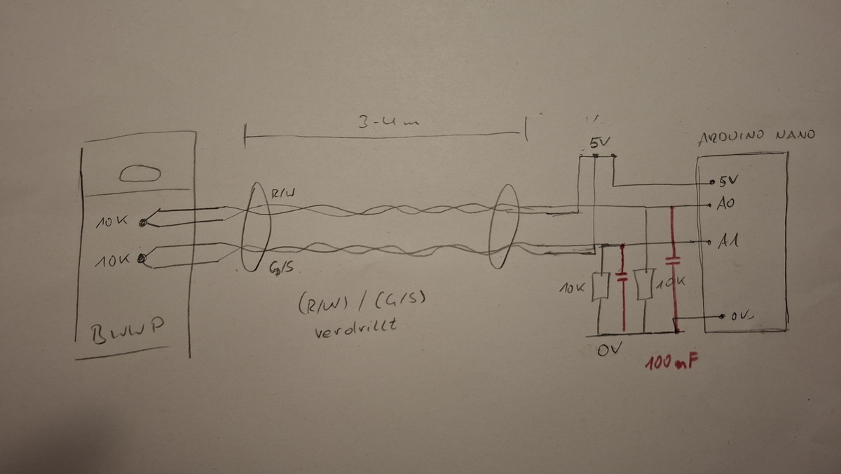

  • Die beiden NTCs sitzen trocken in einem Rohr, zusammen mit den Anlagenfühler, auf zwei Höhen im Wassertank. Die beiden Litzen der NTCs gehen noch im Gehäuse der BWWP in einer Klemmbox auf ein EIB-Kabel (1. NTC rot/weis, 2. NTC schwarz/gelb). Schirmung ist dort nicht aufgelegt.

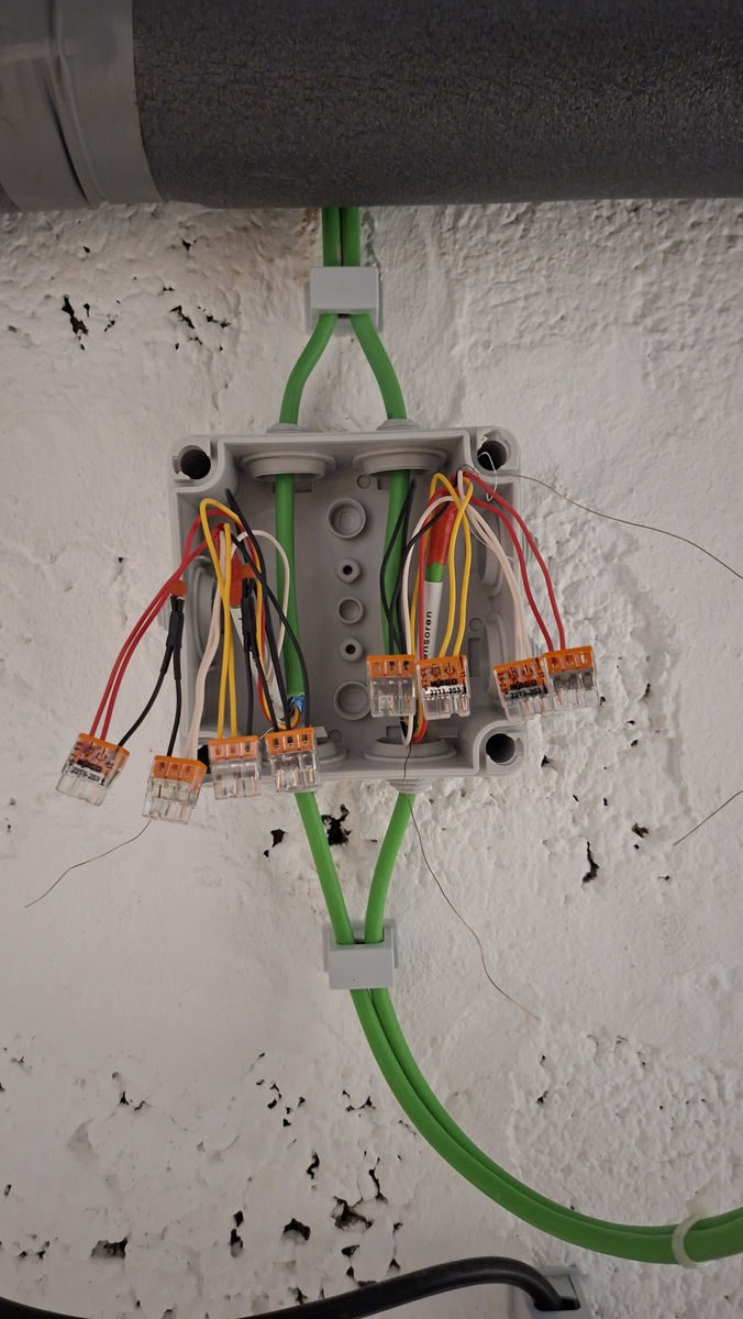

  • Das EIB geht nach außen in eine Klemmbox (--> Bild) und von dort im EIB weiter zum Arduino. Schirmung hier nicht zusammengeführt. Das zweite EIB (links) ist für die Steuerung des SG-Ready-Anschlusses und der Anforderung für Zusatzheizer und geht zu einem Relay bzw. Digitaleingang am Arduino. Der Digitaleingang hatte auch Fehlschaltungen wenn die WP lief, dass habe ich mit den 100nF Cs im Klemmkasten gelöst.

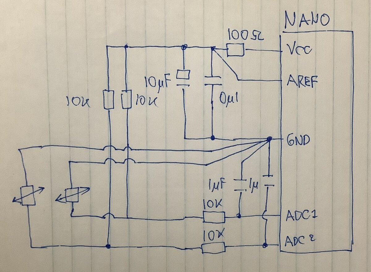

  • Der Arduino selber sitzt auf einem erweiterten Break-Out-Board (--> Bild) mit zusätzlichem ESP zur Kommunikation per MQTT zur Hausautomatisierung. Dieses System läuft seit 6 Jahren so, stabil und rauscharm (ohne WP). Verschiedene Arduinos habe ich auch schon ausprobiert. Machen einen Unterschied, aber nicht in dem Niveau, dass ich bei dem Rauschen suche. Die Buck-Converter zeigen sich von der BWWP unbeeindruckt. Rauschen ist im Oszi immer gleich.
  • Die Wärmepumpe hat einen Netzfilter --> Bild
  • Eine Handskizze der Verdrahtung ist als Bild auch angefügt. Das ist der originale Aufbau. Filterkondensatoren sind nicht eingezeichnet.
  • Die Messdatenverarbeitung für jeden Analogeingang ist wie folgt:
  1. Alle 250 ms 3x Abfrage des ADC, 1. Wert wird verworfen, Mittelwert der beiden anderen
  2. Gleitende Mittelwertbildung über 5s (=20 Werte)
  3. Weitergabe an übergeordentes System (ESP) nach folgender Logik
Max. Sendeperiode 10s
Wenn Betrag der Wertänderung zum vorher gesendeten Wert >= 3,5 dann direktes senden
aber frühestens nach 0,5s

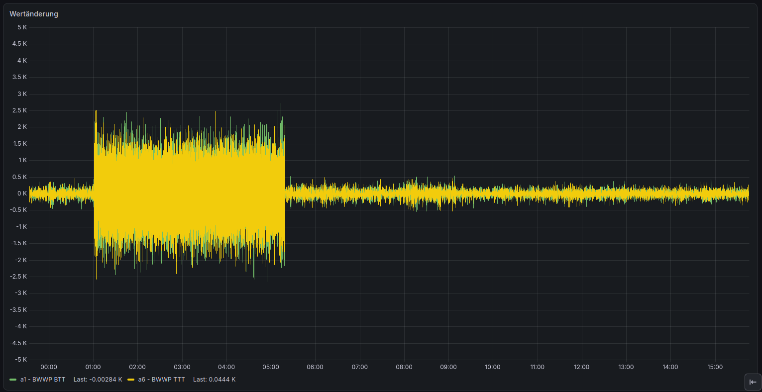

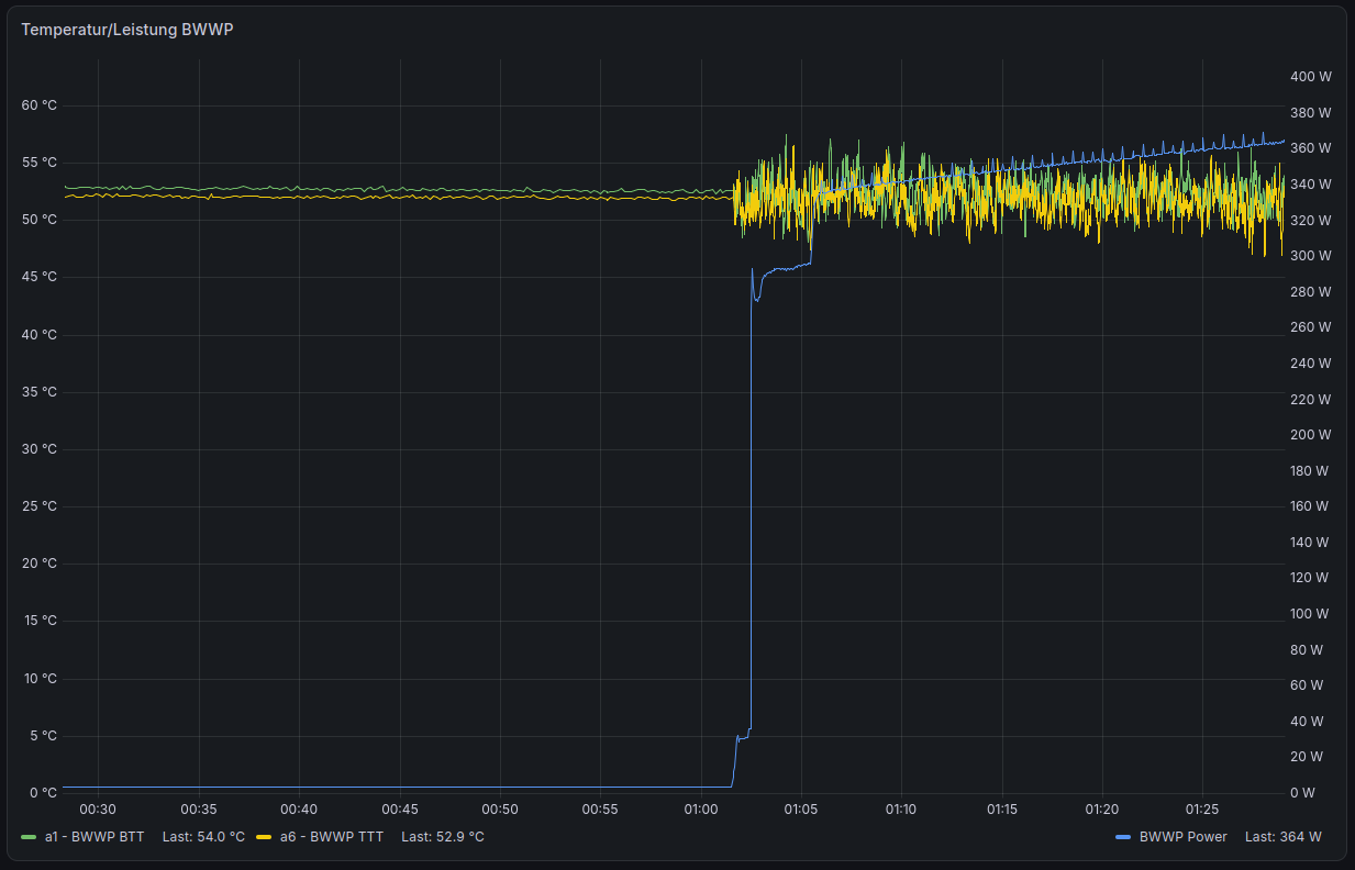

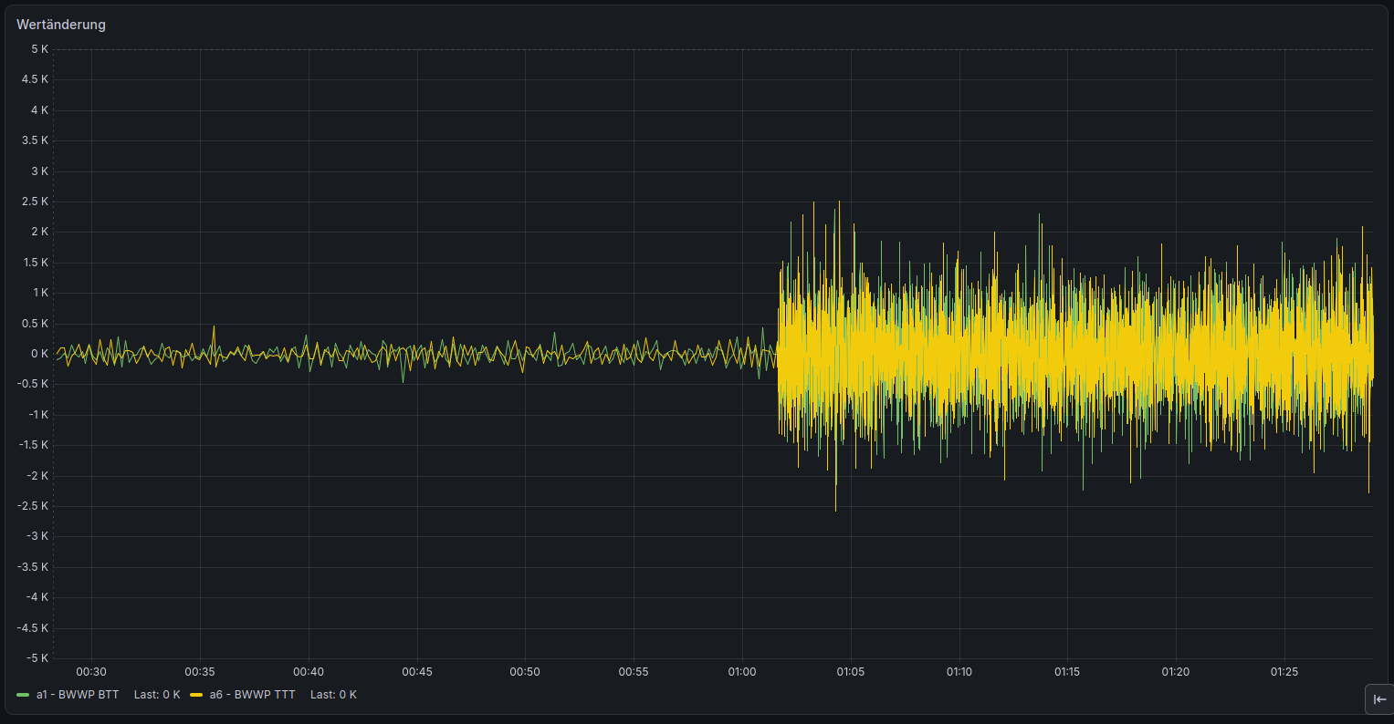

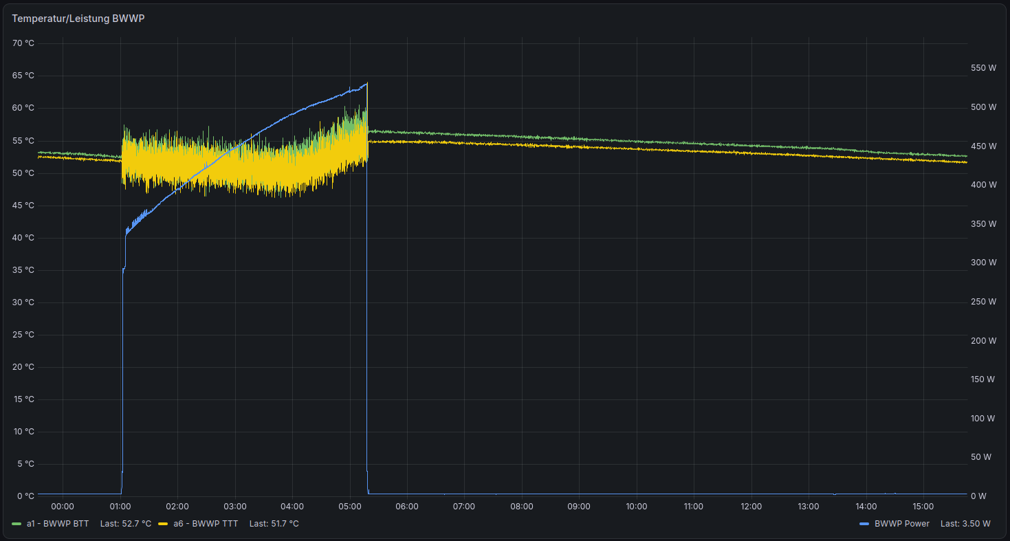

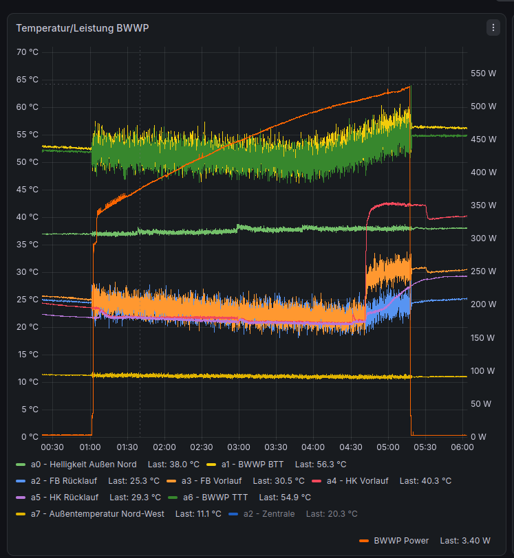

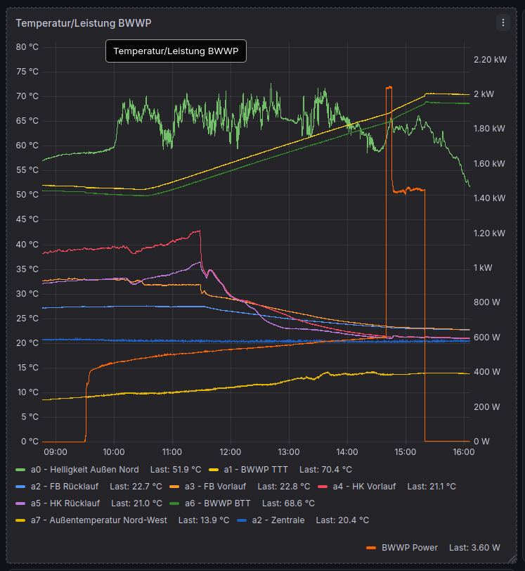

  • Ich habe noch Plots aus Grafana angehängt. Einmal Gesamtbereich und Zoom. Das ist ohne irgendwelche Umbauten wie Cs. Und die Daten sind durch die Messdatenverarbeitung gelaufen wie oben beschrieben, also nicht das Originalsignal. Blau ist die Leistungskurve der BWWP, gelb und grün die Temperatursensoren. Nach Start der BWWP sieht man in den Temperaturwerte, wie die Datenrate nach der oben beschriebenen Logik zunimmt. In der Zoom-Ansicht der Leistung fällt auf, dass das Rauschen bereits mit dem ersten Leistungsanstieg (wahrscheinlich der Lüfter) beginnt.
Die einzelnen Maßnahmen oben werde ich mal durchgehen. Ich muss nur immer warten, bis die Anlage läuft und das ist nur 1x am Tag. Zwangsstart geht leider nur mit Umprogrammierung.
Grüße.
Hugo
Warum nicht?
Gibt es direkt beim Arduino Kondensatoren zwischen A0 bzw. A1 und Masse? Ist während des Betriebs der Wärmepumpe die 5V-Betriebsspannung des Arduino sauber genug, um damit die Messbrücke zu speisen?
Hast du die Störungen einmal mit dem Oszi aufgelöst (deutlich höhere Zeitauflösung)?

Was für ein Glück, dass bei so einem Temperaturfühler in der Heizungsanlage in Bezug auf das Zeitverhalten keine schnellen Änderungen zu erwarten sind und es fast egal ist, über einen wie langen Zeitraum man mittelt.
Zur Erfassung vom Zeitverhalten ist es jedoch keine gute Idee, einfach blind per Software über Abtastwerte zu mitteln. Bei niedriger Abtastfrequenz kann man dann leicht viel Zeitauflösung verschenken, nämlich wenn die Störungen dabei unterabgetastet werden.
Bevor man nach der Abtastung mit der Mittelung ansetzt, sollte man sich daher über das Störspektrum im klaren sein.
Solange das gestörte Signal nicht durch ein passend dimensioniertes Antialiasing-Filter gelaufen ist, kann der Tipp sonst böse nach hinten los gehen.
... genau, ich Taste das Signal mit einer Periode von 250ms ab. Wer weiß, was ich mir dadurch einhandle. Das mit der Software gefällt mir auch gar nicht, zumindest wie du geschrieben hast nicht als erste Lösung. Deshalb suche ich auch noch nach der Ursache, komme der Sache aber gerade näher.

Ich finde es nicht gut, die 5V Versorgung, die du ja auch im Programm als Referenz nutzt, über lange Kabel durch die Landschaft zu führen.
Bei mir würde der Messaufbau so aussehen:
              ^ +5V
             --- R1
             | | 10k
              |        ___
   ---> >-----+-------|___|----+----> ADC
NTC 10k       |  C1    R2      |  C2
   ---> >-+  === 100n  100k   === 1u
Und wenn du das Problem so nicht in den Griff bekommst, könntest du über einen digitalen Sensor (z.B. DS18B20) nachdenken.
#8106411
Moin,
Danke für die zusätzlichen Unterlagen.
Anbetracht Deiner Verdrahtung fällt mir Folgendes auf:
Die Sauberkeit des Messsignals wird auch von der Arduino Versorgung bestimmt. Es ist durchaus möglich, daß durch kapazitive Verkopplung der Arduino Stromversorgung und PE Störungen eingekoppelt werden.
Deshalb hätte ich gerne, daß Du mit dem Oszi die Vcc überprüfst und darauf zu achten, daß auch bei kurzgeschlossenem Tastkopf (Masse aber an Arduino GND) durch PE Verschleifungen keine zusätzlichen WP Störungen verkoppelt werden.
Achte darauf, daß sich das Oszibild zwischen Lauf- und Nichtlauf der WP nicht wesentlich verändert. Sonst ist Deine Messanordnung mit Störungen von der WP verkoppelt. Sollte bis jetzt alles in Ordnung sein, miss den Störungsgehalt der Arduino VCC Versorgung.
Sollten da Störungen sichtbar sein, vergleich den Störungspegel mit denen an den Analogleitungen. Sollten sie gleich gross sein, wird der AVR dadurch verseucht.
Berücksichtige auch, dass diese billigen NANO Klonen keine Datenblatt gerechte Entkopplung von VDD mit VDDA aufweisen und deshalb die Spannungsreferenz des ADCs verseucht werden könnte. Sollte als VCC dreckig sein, dann muss man die Schaltung anders angehen.
https://forum.arduino.cc/t/arduino-nano-schematic/626989
AVR Beschaltung:
Solange VDDA verseucht ist, wird auch Filtern der Messeingänge wenig oder nichts bringen. In diesen Fall muss erst die VCC gesäubert werden. Das könnte möglicherweise mit einigen Elkos und Cs zwischen Arduino Vcc und Gnd erreicht werden.
Dann, wie schon vorgeschlagen, ändere die Sensorbestromung, so, daß die NTCs auf Masse liegen und die Bestromung über die 10K erfolgt. Dann isoliere jeden ADC Eingang mit 10K in Serie und 1uF nach Masse. Achten, daß die Masseanschlüsse und Nano Stromversorgung nur an einen einzigen Punkt erfolgen.
Verbesserung der VDDA Beschaltung:
Hier schlage ich vor den VDDA-Pin vom AVR vorsichtig hochzuheben. Dann verbinde VCC mit VDDA über einen 100 Ohm Widerstand und lege VDDA über 0.1uF KERKO plus 10uF an Masse nahe dem Vdda-Pin. Das kann in der Luft geschehen. Dann verbinde die 10K NTC Versorgungs-Rs mit VDDA. (das ist notwendig, weil Dein ADC in dieser Anwendung ratiometrisch konfiguriert wird und der Spannungsabfall zwischen VCC und VDDA Messfehler verursachen würde. Diese Massnahmen dürften den Störpegel signifikant reduzieren. Ggf. auch das Vref-C vergrößern.
Im ratiometrischen Betrieb ist Vref gleich der VDDA Spannung und ist von der spektralen Sauberkeit abhängig.

#8106458
Hallo Hugo,
Falls Du den Nano nicht modifizieren möchtest, gibt es noch eine Möglichkeit:
  1. Stell VREF im Programm so ein, daß es Externe VREF verwendet
  2. verbinde Vcc mit VREF über 100 Ohm
  3. verbinde einen 10uF Elko und 0.1uF Kerko mit Vref und Masse
  4. schliesse die NTC 10K Vorwiderstände an diesen Knoten an
Das funktioniert, weil nach dieser Änderung der ADC immer noch ratiometrisch misst. Durch die Entkopplung von Vcc misst es immer noch so genau wie vorher, weil das Verhältnis zwischen Vref und den ADC Eingängen gilt. Aber alle Störungen werden jetzt massiv ferngehalten, vorausgesetzt die ADC Eingänge erhielten den 10K Vorwiderstand und 1uF nach Masse.
Siehe Anhang für den Schaltungsvorschlag.
Gerhard
OP #8106814
Hier mal ein kurzer Zwischenstand.
  • Ich habe jetzt die 100nF C zwischen Analogeingängen und Masse gelegt, nur bei den zwei Sensoren von der BWWP (--> Bild).
  • Die Schirmungen von der BWWK haben offene Enden.
  • Die Schirmungen der anderen Sensoren liegen auf Masse
und das Ergebnis lässt sich sehen. Das Rauschen ist weg. In den Bildern das vorher und nachher. Was was ist, lässt sich gut erkennen. Mit euren Tipps oben werde ich den aktuell noch fliegenden Aufbau noch final zusammenbauen. Werde trotz des guten Bildes noch ein bisschen herumprobieren, vor allem die anderen Verschaltungen der NTCs, das sieht für mich als Laien doch interessant aus.
Aber, irgendwie bekomme ich jetzt massive Störungen auf die Bus-Leitung der Buderus Gastherme. Die liegt im gleichen Kabelkanal und geht in die gleiche Unterverteilung.
Das muss ich noch in den Griff bekommen.

#8106872
Hugo K. schrieb:
Matthias S. schrieb:
Das widerspricht Deiner früheren Aussage:
Ja, das mag sein. Entschuldigt das. Ich hatte nochmal alles zerlegt, und den fliegenden Aufbau der Kondensatoren etwas besser gemacht (Wagos statt Krokodilklemmen...). Auch habe ich alle Schirmungen durchgesehen und die losen Enden des Schirmungsdrahts gekürzt. Also etwas mehr gemacht, als nur die Kondensatoren wieder rein. Wahrscheinlich hat das alles zum Erfolg geführt.
Was mich betrifft empfehle ich trotzdem sich an meinen Vorschlag zu halten, weil:
  1. Die 5V Vcc vom NANO brauchen nicht in die Ferne geführt zu werden und AREF wird durch das 100 Ohm Tuefpassfilter dem ADC sauber bereitgestellt
  2. die 10K NTC Vorwiderstände begrenzen den Strom bei externen Kurzschluss und liefern über die gefilterte AREF Beschaltung eine saubere Sensor-Erregung
  3. die 10K Serien Rs von mir und 1uF bilden eine solide dynamisch niederohmige ADC Eingangsstromquelle und halten Störungen auch deshalb fern, weil das C als Energie Reservoir wirkt
  4. Alle diese Massnahmen schützen die Elektronik vor Störenergie und mögliche externe Zerstörungsgefahren
  5. die beiden SW Änderungen sind einfach durchzuführen
Ist halt meine Ansicht dazu
#8106903
Auf dem Bild 143111 sieht es nicht nach verdrillten Adernpaaren aus.
Laut Bild 201621 werden in die Rückleitung eingekoppelte Störungen niederohmig direkt an die 100nF geleitet. Die Filterung wäre effektiver, wenn in die Leitung direkt vor den 100nF ein Rv 10k eingefügt wird. Die Messeingänge sind ja hochohmig.
#8107208
Wolf17 schrieb:
Auf dem Bild 143111 sieht es nicht nach verdrillten Adernpaaren aus. Laut Bild 201621 werden in die Rückleitung eingekoppelte Störungen niederohmig direkt an die 100nF geleitet. Die Filterung wäre effektiver, wenn in die Leitung direkt vor den 100nF ein Rv 10k eingefügt wird. Die Messeingänge sind ja hochohmig.
Meine Worte. Trotzdem würde ich gerne noch gewisse Verbesserungen sehen wollen, um den Nano etwas besser zur Seite zu stehen.
Die externe Ausführung der Vcc beim Nano und ähnlichen Bords ist definitiv ungünstig und anfällig für möglicherweise mysteriöses Verhalten. Auch die direkte Verbindung von VCCA mit VCC ohne Filtern wie es im Datenblatt vorgegeben wird, gefällt mir überhaupt nicht. Aber was soll's - es funktioniert (noch);-)
Ich bin der Meinung daß man Elektronik nicht ohne Weiteres exponieren sollte. Kein Anschluss dieser uC Schaltungen darf ohne Berücksichtigung der möglichen Störeinflüsse direkt in die Welt geschickt werden. Externe Leitungen wirken als Antenne für EMP. Auch Abschirmungen helfen hier nicht immer wirklich.
Ein- und Ausgänge sollten niemals ohne Schutz durekt galvanisch verbunden die Bord verlassen. Das mindeste bei Eingängen ist, den (Fehler) Strom mit Widerständen zu begrenzen und mit Cs zu entkoppeln und gegen Überspannungen begrenzen.
Bei Ausgängen sollten auch immer strombegrenzende Massnahmen getroffen werden - Strom tötet. Auch in die Ausgänge gekoppelte EMP kann Folgen haben. Eine uC Schaltung sollte idealerweise immer von der Aussenwelt durch sorgfältig durchdachte Isolierungs- und diverse Schutzmassnahmen getrennt sein.
Der alte Weller Magnastat war früher sehr nützlich, EMP Anfälligkeit zu erkennen. Wenn der Magnastat Kontakt öffnete emittierte und induzierte das nahe entfernte herumliegende Lötkolbenkabel oft ungemein starke EMP Energie, die getaktetes CMOS auf dem Schreibtisch gerne aus dem Tritt brachte oder unbeabsichtigte Reaktion verursachte.
Ein Design ist erst einigermassen robust wenn es auf solche Einflüsse nicht mehr reagiert.
Wer sich konkret an solche Design-Massnahmen hält, erlebt in der Praxis viel weniger unliebsame Überraschungen.
Aber wie erwähnt - es funktioniert ja.
