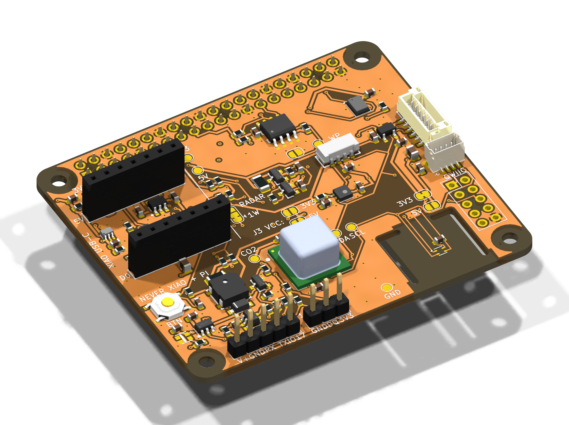

ich habe eine Sensorplatine entworfen und suche Leute, die mitbestellen möchten. Bei einer gemeinsamen Bestellung wird sie deutlich günstiger. Das Projekt ist offen: das KiCad-Projekt unter CERN-OHL-S-2.0, ESPHome-Konfiguration und Python unter MIT. Einige Symbole und Footprints stammen aus der LCSC/EasyEDA-Bibliothek, für die keine eigene Lizenz angegeben ist (siehe NOTICE.md): https://github.com/Eniemooo/Sensor-HAT
Was drauf ist
  • Sensirion SCD41: echte CO₂-Messung (photoakustisch, kein geschätzter eCO₂-Wert)
  • Sensirion SHT40: Temperatur und Luftfeuchte, auf einer gefrästen Insel vom Rest der Platine thermisch entkoppelt
  • Sensirion SGP41: VOC- und NOx-Index (offener Algorithmus)
  • Vishay VEML7700: Helligkeit in Lux
  • I²S-Mikrofon: Lautstärke (ungefähr dB, unbewertet; die mitgelieferte ESPHome-Konfiguration wertet nur den Pegel aus und sendet kein Audio)
  • RGB-Status-LED (z. B. als CO₂-Ampel), Taster, Summer
  • Anschlüsse:
    • Sensirion-Feinstaubsensor SEN6x/SEN5x (JST GH)
    • mmWave-Präsenzradar (z. B. HLK-LD2420)
    • DS18B20
    • Qwiic
    • freie GPIOs
Zwei Betriebsarten, eine Platine
  1. HAT für den Raspberry Pi (Pi 2/3/4/5, HAT+-EEPROM), Auswertung mit Python.
  2. Eigenständig mit Seeed XIAO ESP32-S3/C3/C6 (steckbar, kaufst du selbst für ca. 8–10 €). Läuft mit ESPHome und erscheint direkt in Home Assistant. Strom über USB-C.
Was es kosten würde (geschätzt, pro Platine fertig bestückt inkl. XIAO-Buchsen und Steckleisten, inkl. MwSt., zzgl. Versand innerhalb DE; die 40-polige Pi-Buchse lötest du selbst, ca. 1 €):
  • bei 20 Teilnehmern ca. 55 €
  • bei 50 ca. 45 €
  • bei 100 ca. 40 €
Darin ist eine Ersatzplatine schon eingerechnet. Bei der Vorkasse kommen 10 % Puffer für Wechselkurs und Zoll dazu, der Rest geht nach der Abrechnung zurück.
Zum Vergleich: Allein ein SCD41-Breakout kostet im Handel ca. 50 €.
Wie es abläuft: einmalige private Sammelbestellung zum Selbstkostenpreis, keine Marge, Abrechnung wird offengelegt. Erst ein Prototyp, dann eine verbindliche Runde mit Vorkasse ab 20 Teilnehmern, sonst Geld zurück. Die Platinen sind ein Hobbyprojekt ohne Gewährleistung.
Bitte kurz antworten (unverbindlich):
  1. Interesse ja/nein, wie viele Platinen?
  2. Nutzung mit Pi oder mit XIAO/ESPHome?
  3. Würdest du lieber eine günstigere Version ohne CO₂-Sensor (ca. 20 € billiger) nehmen?
  4. Fehlt dir etwas Wichtiges?
Danke! Emanuel Bachmann
Raspberry Pi ist eine Marke der Raspberry Pi Ltd. Das Projekt steht in keiner Verbindung zu Raspberry Pi Ltd oder Seeed Studio.

Der Temperatursensor wird beim Betrieb auf dem Raspi trotz Insel je nach Gehäuse irgendwas zwischen Raumtemperatur und Temperatur vom Raspi-Prozessor anzeigen, die Luftfeuchte dann dementsprechend zu niedrig.

Hallo Lutz, da hast du völlig recht, das steht auch so in der Doku. Die Insel hilft gegen Wärme über die Platine, aber nicht gegen warme Luft vom Pi. Deshalb im Pi-Modus den HAT besser per GPIO-Kabel abgesetzt betreiben oder den Offset kalibrieren. Für eine unabhängige Raumtemperatur kann man einen DS18B20 am Kabel an J2 anschließen und die Luftfeuchte daraus umrechnen (gleiche absolute Feuchte). Im XIAO-Modus ist der Effekt deutlich kleiner.
