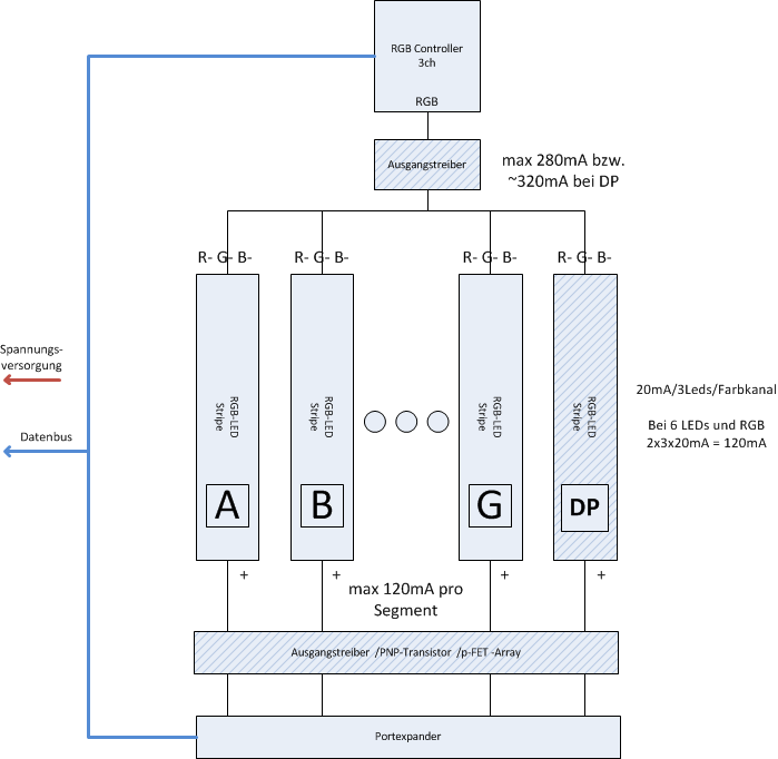

Ich plane eine farbige RGB-Uhr zu bauen.
Dazu möchte ich einen RGB Strip als eine Art 7-Segmentanzeige für jede
Ziffer aufbauen, wobei jedes Modul in einem eigenem Bilderrahmen oä.
untergebracht werden soll.
Um dabei sowohl Farbe, als auch den Anzeigewert zu übertragen, habe ich
einen RGB-Controller für die Farbe jeder Ziffer und einen 8Bit
Portexpander zur Selektion der Segmente vorgesehen.
Und jetzt kommt der kniffelige Part: Und zwar welche Chips dafür zum
Einsatz kommen sollen. Ich fände es ganz praktisch, wenn beide Chips ein
1wire Interface besäßen, da ich dann die Module nur mit einem einfachen
Klinkenstecker verbinden könnte, ansonsten haben viele Chips, die ich
bisher gesehen habe nur I2C.
Soweit ich das auch gesehen habe gibt es die RGB Controller auch nur
noch in der SMD Bauform - ich habe zwar noch nie selber SMD gelötet,
aber ich denke mit einem SO Gehäuse sollte das auch kein allzu großes
Problem darstellen.
Nun meine Frage an euch: Kann mir jemand sowohl einen geeigneten
rgb-controller als auch einen Expander, vorranging mit 1Wire empfehlen ,
welche:
 - mehr oder wenig einfach zu beschaffen sind (Sample oder die bekannten
Händler)
- noch von Hand zu löten sind
- und evtl. schon Softwarebeispiele dafür zu haben sind
Achja - vielleicht hat ja noch jemand die Nummern von dazu passenden
FET-Arrays (falls nötig) im Hinterkopf.
Hoffentlich kann mir hier jemand helfen, denn die Auswahl ist schier
unendlich – v.a. bei den RGB ICs - , wenn man da mal kurz bei den
Herstellern sucht und vielleicht kann da jemand mir einen Tipp geben.
Anbei ist übrigens noch eine Schemaskizze mit den Strömen.
Gruß und schon mal Danke,
    Markus

Ok - jetzt doch mal ein kleines Update:
nachdem ich mich nur noch auf MaximIC und einer Wilden Suche nach 1-wire
rgb ic  habe ich jetzt die beiden chips gefunden:
ds2408 (8bit Portexpander - als Saple bei maximic)
TM1804 (als RGB Controller - bei ebay zu kaufen)
Leider habe ich kein 1-wire RGB Controller-IC direkt von maximic
gefunden.
Stellen die nicht solche her - oder habe ich einfach nur schlecht
gesucht?
Kann ich dann beide ICs ohne Bedenken an die selbe Busleitung anklemmen?
Zum Bustreiber - nachdem der ds2408 nur 20mA/ch kann werde ich wohl
definitiv p-fets als treiber brauchen - hat da jemand einen tipp für ein
7/8- faches pfet array - denn ich möchte nur ungern 7/8 smd fets einzeln
per Hand einlöten - selbiges gilt wohl auf für den tm1804, wobei das
hier bei drei transistoren noch verzeihbar wäre.
