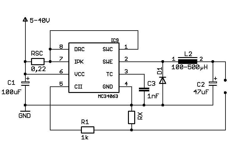

OP #4062428
oh sorry das sind nur 5 stück, ich hatte mich verschrieben. Das wären
dann 6Volt, da ja jeder Akku 1,2V hat. Kann man auch den MC34063
benutzen? da habe ich nämlich einen schaltplan der eig für POWER-LEDs
ist, aber den könnte man ja modifizieren und mit einem MOSFET versehen.
Der erste Link wäre der hier oder?
http://www.reichelt.de/MCP-1640BT-I-CHY/3/index.html?&ACTION=3&LA=446&ARTICLE=109734&artnr=MCP+1640BT-I%2FCHY&SEARCH=MCP1630
