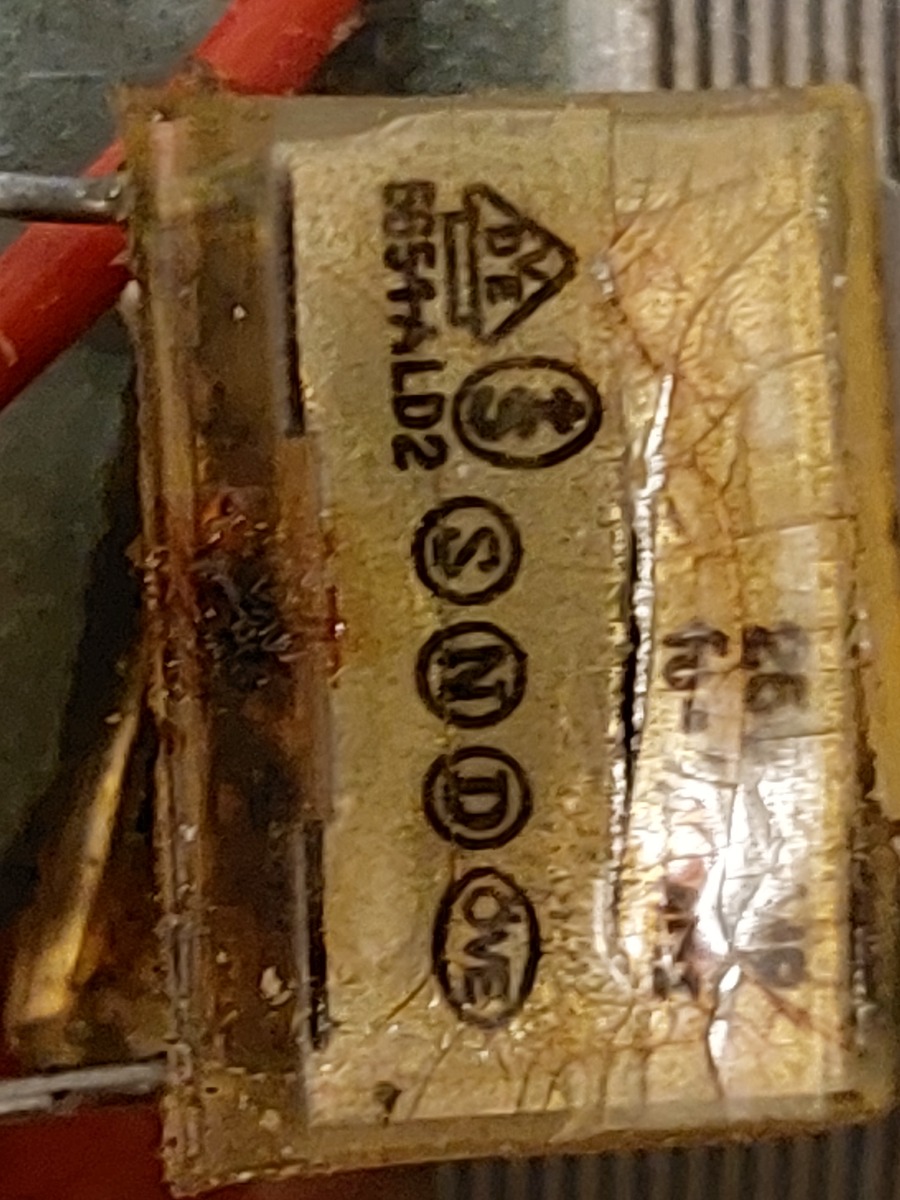

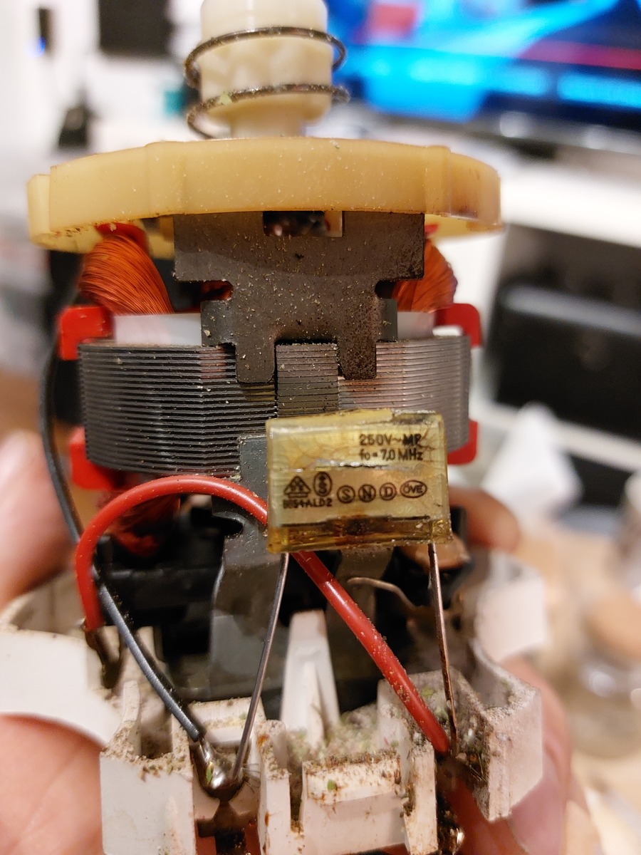

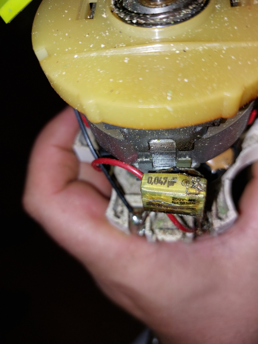

Moin Moin liebe Gemeinde,
Ich bin ein Noob in Elektronik und habe ein Problem,
habe ein defektes Bauteil und finde nicht den richtigen
Ersatz deshalb bitte ich euch um Hilfe.
LG Andre
#6799753
Gast #6799813
Andre F. schrieb:
> gibt es das Teil auch mit den langen Kontakten
Du musst das neue Bauteil eh einlöten, da kannst du es auch an die Enden
der langen Drähte löten, nach dem du das defekte Teil knapp am Ende
abgeknipst hast. Die Drähte sind ja noch gut.
