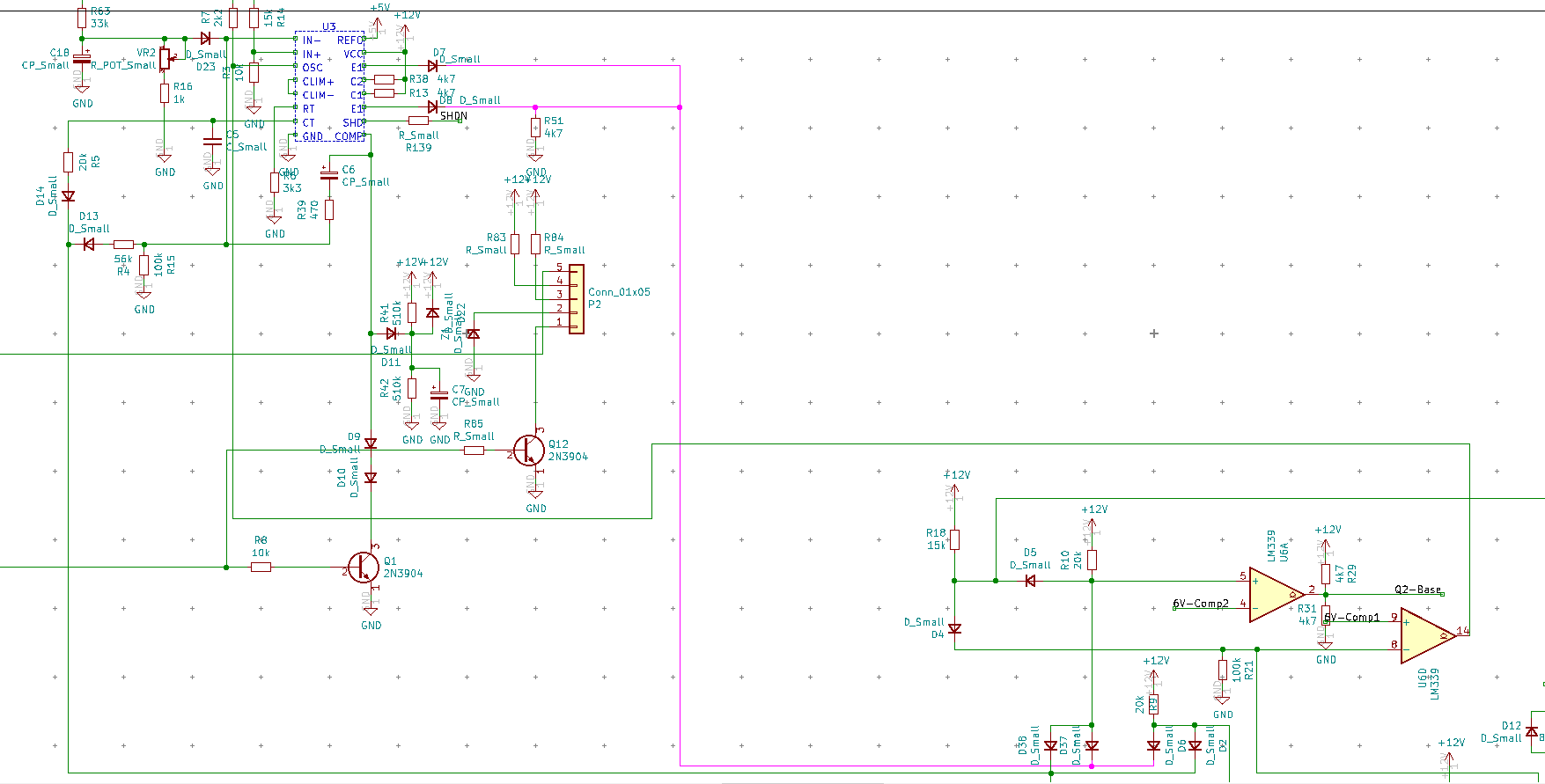

Schönen Donnerstag Abend,
ich versuche derzeit einen Schaltplan von einer Leiterplatte zu
erstellen.
Die Leiterplatte ist in einer alten USV verbaut (Effekta USV625).
Am meisten verwirrt mich die Beschaltung des PWM-Regler ICs.
Der IC ist ein SG3524M.
Hier ein Link zum Datenbaltt:
https://www.ti.com/lit/ds/symlink/sg3524.pdf?ts=1648986112269
Der IC hat zwei Emitter - und zwei Kollektor - Anschlüsse, also in dem
IC sind am Ausgang zwei Transistoren verbaut deren Emitter und
Kollektoren nach außen geführt sind.
Die beiden Kollektoren (C1 und C2) sind über 4k7 Widerstände mit 5V
verbunden.
Bei den Emittern (E1 und E2) ist es allerdings komisch.
Aber das sieht man ja im Schaltplan.
Was mich dabei verwirrt ist dass mit dem Ausgang scheinbar nichts
gemacht wird.
Aber warum dann den Aufwand mit den ganzen Dioden?
Warum nicht einfach den Ausgang unbeschaltet lassen?
Ich habe mehrfach mit dem Durchgangsprüfer die Verbindungen überprüft,
da ist außer den Dioden nichts.
Hat irgendjemand eine Idee was das soll?

Andre G. schrieb:
> Die Spannung die über R51 abfällt wird nicht weiterverarbeitet.
Das geht nicht aus dem Schaltplan hervor, mit den Dioden (und den
danebenliegenden, die an 12V hängen) wird evtl. eine Veroderung
gemacht.
Lade doch mal den (bisher erstellten) ganzen Schaltplan hoch.
In Deinem ersten Thread dazu könntest Du Bilder der PCB einstellen
die wirklich alles zeigen (also so daß auch wir jedes Detail des
Leiterbahnverlaufs erkennen könnten).

Gut, im Anhang ist der etwas geordnete Schaltplan.
Die Datei mit dem eingescannten Board und den herausgezeichneten
Leiterbahnen und Durchkontaktierungen kann ich leider hier nicht
hochladen, die Datei ist 300 MB groß ...
EDIT:
Ok, irgendwie funktioniert das mit dem Anzeigen der svg Datei nicht.
Also im Anhang die KiCad Schaltplan Datei.
