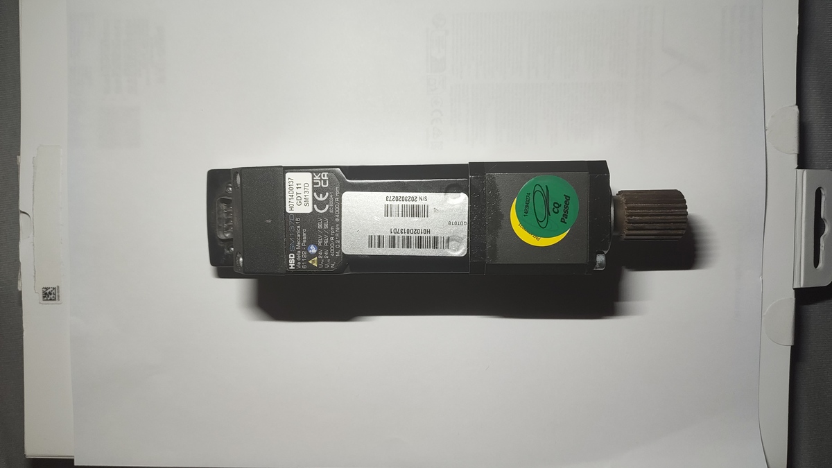

Ein Foto des Typenschilds hänge ich an den Beitrag an. Ich bin für jeden Hinweis dankbar, wie ich den Motor aus diesem Zustand herausholen und ansteuern kann. Vielen Dank

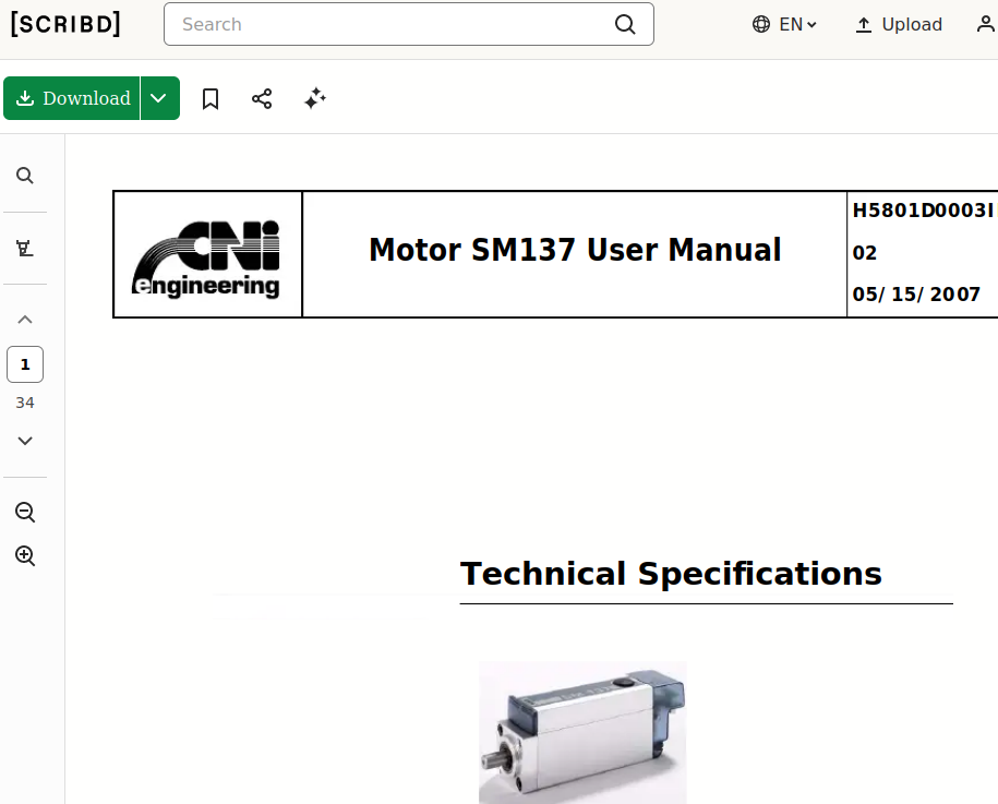

Scribd motor sm 137 user manual, von CNI("HSD - Division of CNI" steht oft in älteren Dokumenten)
https://www.scribd.com/document/1074451023/6611234

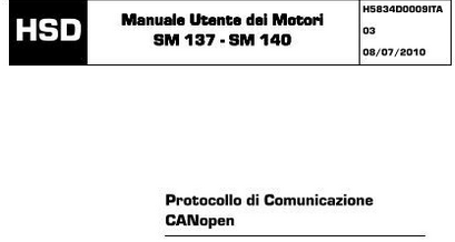

Yumpu CANopen manual sm137 ital.
https://www.yumpu.com/it/document/read/15899177/protocollo-di-comunicazione-canopen-manuale-utente-dei-hsd/1

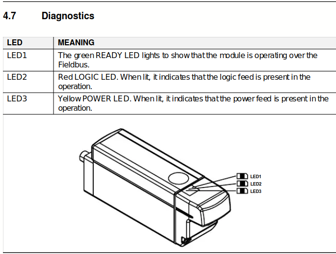

HSD SM 137 D Assembly Instructions Manual
https://www.manualslib.com/manual/2154828/Hsd-Sm-137-D.html

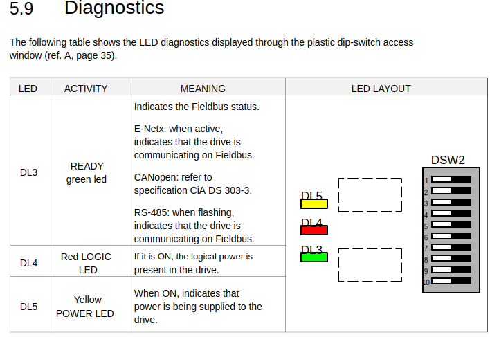

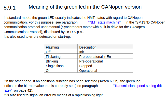

Hatte noch vergessen zu schreiben, dass ja vielleicht eventuell über die Spezifikation "CIA DS301 oder DS401" noch LED Aktivität geregelt ist, "CIA DS301" ist im oben verlinkten Handbuch vermerkt
Iven H. schrieb:
Und im Handbuch steht nichts über die rote und orangene ich vermute weil es ja extra Data und Power gibt dass die rote für Power ist und Orangene für Logik
Falls das verlinkte Handbuch gemeint ist, dann ist eventuell orange=~gelb, siehe Anhang? Quelle für Anhang obiger Scribd Link

Excusez-moi, dass hier wieder ein Beitrag, aber ich hatte jetzt im letzten Manual
Serge schrieb:
HSD SM 137 D Assembly Instructions Manual https://www.manualslib.com/manual/2154828/Hsd-Sm-137-D.html
gelesen und da steht es ja und auch Bezug(grüne LED) zu draft script cia303-3, wie im letzten Post vermutet, nur zum bestätigen, vielleicht liesst das auch jemand später, wenn die Dokumente nicht mehr online/ weg sind
