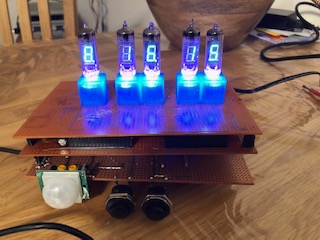

Ich hätte da mal eine Frage:
Momentan baue ich mir eine Uhr mit Vfd Röhren und die ist soweit
eigentlich auch fertig.
allerdings funktioniert eine Kleinigkeit nicht.
Ich habe zwei Pins zur Bedienung. Dazu habe ich unter anderem eine
Funktion geschrieben um die Uhrzeit und die Beleuchtung der Röhren
einzustellen.
Nun funktioniert das ganze aber nicht wie gewünscht. Wenn ich die
aktuelle Farbe mit 0 initialisiere kann ich die Farben nicht weiter
schalten. Initialisiere ich sie allerdings mit 1, dann funktioniert das
schon.
Woran liegt denn das? Ich komm nicht drauf...
Was mir noch aufgefallen ist.
Wenn ich Serial.begin mit drin habe und etwas auslesen will, dann
verhält sich das ganze auch wieder anders... woran liegt denn dasß=
Vielen Dank schon mal für eure Hilfe!!

Wiso ist den momentan der Dauertrend Nixi/VFD Anzeigen mit blauen LEDs
zu beleuchten? Die Röhren leuchten doch solbst schön? Abgesehen davon
wenn eine Vakuum Röhre blau innerlich leuchtet ist diese meistens Kaputt
und hatt nur noch ein schlechtes Vakuum...
OP
Keine Ahnung... Ich hatte Platz und hab halt rgb leds drunter gemacht.
Aber stimmt schon, ohne ist es fast schöner :)
