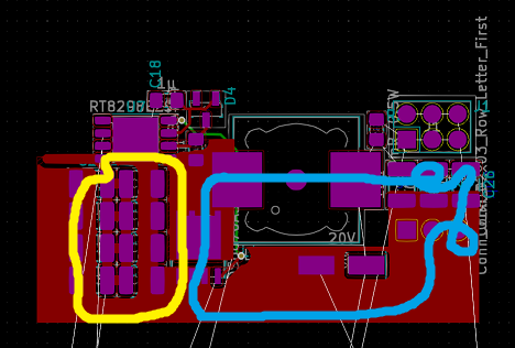

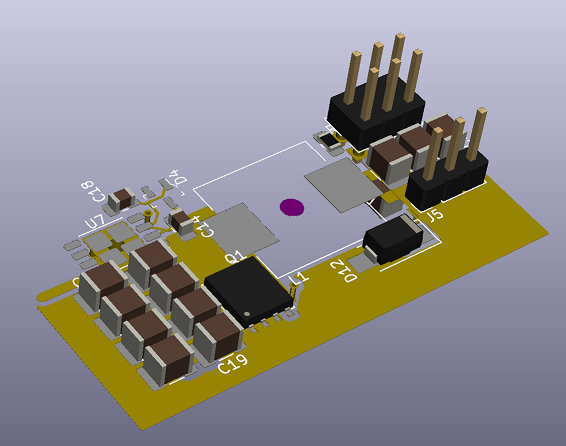

Wie in Woher Eingangsschwingung am Buck herausgekommen ist, wird die
nächste Iteration meines DCDC-Abwärtswandlers deutlich mehr Kapazität
spendiert bekommen.
Nach aktueller Berechnung würde ich 8x 1210 am Eingang (links) und 6x
1210 am Ausgang (rechts) vorsehen.
Das gesamte Layout soll rechteckig werden. Wie würdet ihr daher die
vielen Caps anordnen?
Links habe ich die MLCCs U-förmig angeordnet, was außen eine sehr lange
Masseleitung zur Folge hat.
Rechts habe ich die Hälfte der MLCCs auf den Bottom-Layer gepackt. Die
dadurch eingeschlossene Fläche ist natürlich etwas kleiner. Dafür
braucht es Vias. Ich habe gelesen, dass bei den hohen Schaltfrequenzen
(600kHz in meinem Fall) Vias eher zu vermeiden sind.
Welche Lösung ist weniger schlecht?
#6708859
ich rate Dir dringend davon ab, am Eingang eine Batterie von MLCCs
parallel zu schalten. Stattdessen ein MLCC (10uF) und ein LoESR-Elko
(100-220uF). Der Grund ist folgender: Deine Laborstrippen bilden
zusammen mit den MLCCs einen Serienresonanzkreis hoher Güte.
Dieser wird bei Strompulsationen, insbesondere beim Einschalten,
angeregt und kann dabei Überspannungen erzeugen, die den Regler
zerstören.
In der Kombination MLCC+Elkos ist die Kreisresonanzgüte reduziert und
damit ist der Kreis hinreichend bedämpft.
Das ist keine graue Theorie, sondern leidvolle Erfahrung.
#6709184
A. S. schrieb:
> das war mein ursprünglicher Grund für die MLCCs
Dann nimm doch welche dazu.
Vielleicht noch ein Tipp. Die KerKos haben je nach Bauform und Kapazität
unterschiedliche Eigenresonanzen. Die Hersteller liefern immer öfters
auch Daten dazu. KEMET, WÜRTH, MURATA, ...
Ich habe Dir eine Seite von MURATA herausgesucht.
https://ds.murata.co.jp/simsurfing/mlcc.html?lcid=en-us
Für LTspice werden Modelle angeboten, Spice Netlist oder S-parameter.
Durch Kombinationen verschiedener KerKos kann man so  die Filterwirkung
breitbandiger machen. 10 µ & 1 µ & 100 n & 10 n würden durch ihre
verschiedenen Eigenresonanzen von gut 600 kHz bis über 60 MHz wirksam
dämpfen.
Das läßt sich mit LTspice prima planen.
mfg Klaus
