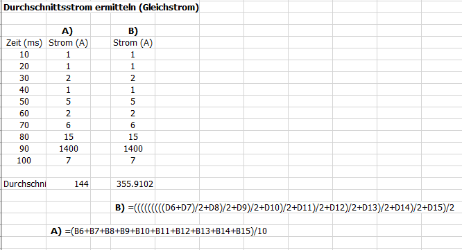

sorry, da waren wohl zu wenig Informationen vorhanden, aber ihr habt mir
schon sehr weitergeholfen.
Ich messe Gleichstrom zwischen 1A und 50A. Messen möchte ich den
Ah-Verbrauch (Akku / Ebike).
Angenommen die Strommessung erfolgt in gleichen Zeitabständen (z.B. alle
10ms), dann sehe ich zwei Möglichkeiten den "Durchschnittsstrom" z.B.
nach jeder Minute zu ermitteln:
1) Immer letzter Stromwert + aktueller Stromwert geteilt durch 2, und
nach einer Minute diesen "Durchschnittsstrom"-Wert geteilt durch 60.
2) Oder ich addiere alle 10ms die Stromwerte und teile nach einer Minute
durch 6000 und setze die Summe wieder auf 0 zurück..
Irgendwie bin ich mir nicht sicher ob und wenn ja, welches von beiden
korrekt ist?
Danke

Gast #7012889
Georg M. schrieb:
> Man kann mit Excel experimentieren und feststellen, welche Verfahren zu
> falschen Ergebnissen führen.
ich hatte dies probeweise schon mit 10 Werten gemacht, der Unterschied
zwischen beide Verfahren war ca. 2..3A, so deshalb bin ich mir unsicher
was jetzt korrekt ist...

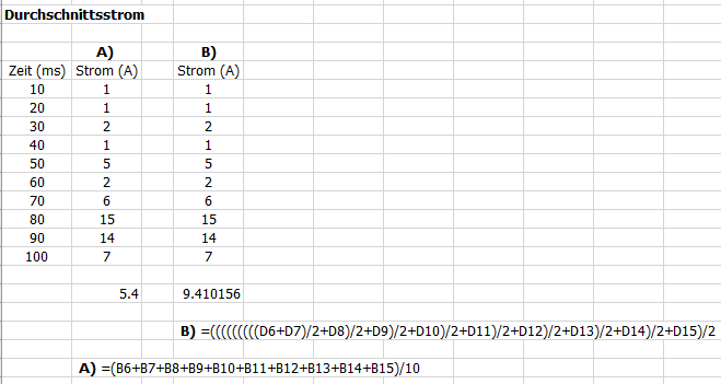

Gast #7013006
tja, meine ursprüngliche Frage ist damit noch nicht beantwortet, deshalb
habe ich es im Bild im Anhang via Excel veranschaulicht. So logisch und
einfach finde ich es nämlich nicht. Beide Ergebnisse scheinen
plausibel...
Was ist richtig A) oder B) oder gar nichts von beidem ?
Danke
Gast #7013050
Nerd 8. schrieb:
> Noch ein Wink mit dem Zaunpfahl:
> https://de.wikipedia.org/wiki/Gleitender_Mittelwert
Georg M. schrieb:
> Plausibel ist nur der Mittelwert per Definition.
> https://de.wikipedia.org/wiki/Arithmetisches_Mittel
Oh god ich werde verrückt, muss eine Antwort auf meine Frage so komplex
sein? Ist A) oder B) richtig, oder nichts von beidem?
Wenn gar nichts von beidem, werde ich versuchen diese zwei komplexen
links zu studieren....
{\displaystyle m_{\text{MA}}^{(n)}(t)={\frac {1}{n}}\sum
_{i=0}^{n-1}x(t-i)}
Und überhaupt, wie soll ich so eine Formel in C für ein Mikrocontroller
programmieren?
#7013054
Etwas Eigeninitiative ist schon erforderlich und hier auch erwünscht.
Leite zuerst den mathematisch korrekten Weg ab und setzte dann diesen in
ein Programm um.
So schwer ist das jetzt auch wieder nicht.. :-/
Gast #7013055
Die Letzer-Wert-plus-Aktuellem-durch-2-Methode ist falsch. Damit baust
du dir einen IIR-Filter. Eine Integration, was du brauchst, ist das
nicht.
Bei deiner Methode einfach mal die Klammern auflösen und schauen, zu
welchen Anteilen der Messwert in das Ergebnis eingeht, du wirst
feststellen, dass der aktuelle Wert zu 1/2 eingeht, der letzte zu 1/4,
der vorletzte zu 1/8, der vorvorletzte zu 1/16 usw.
Eine Integration ist einfach die Addition aller Werte. Also Methode A.
Eigentlich ganz einfach. Wichtig ist die Wahl der Variablen, nicht, dass
die Summe zu groß wird und es zum Überlauf kommt. Aber die Batteriegröße
ist ja bekannt.
Gast #7013080
> nicht.
> ist ja bekannt.
Ok super danke, das hilft sehr. Also in dem Fall ist "Integration" wohl
gleichzusetzen mit arithmetischen Mittelwert...
Nerd 8. schrieb:
> Ein ganz banales Beispiel für einen gleitenden Mittelwert:
> Beitrag "Re: gleitender Mittelwert im Atmel"
ob jetzt gleitender Mittelwert oder arithmetischer Mittelwert für die
Ermittlung des Ah Verbrauch bei einem EBike sinnvoll ist, muss ich mir
wohl selber beantworten.
Ok, also herzlichen Dank für alle Beiträge, sehr hilfreich.
