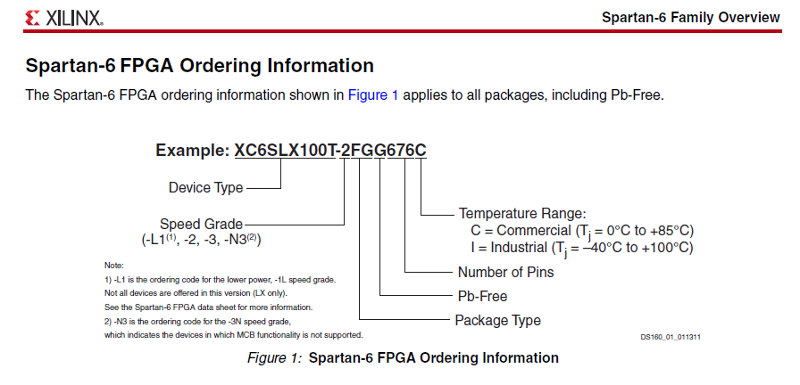

Wofür stehen die Kürzel auf den FPGAs von Xilinx?
Gast #2187085
Hallo Benjamin,
bei Xilinx ist das so:
XC = Xilinx
die folgende Zahl = Generation der Familie 3(Spartan, gab keine
3Virtexe)
Folgender Buchstabe = Familie S=Spartan; V=Virtex
ggfl. weitere Buchstaben zur Unterscheidung (LX = Logic, SX= DSP, HX =
HighPerformence (GTH) etc.)
die Darauffolgende Zahl gibt die Bausteingroesse wieder
(hier gibt es eine Definition fuer jede einzelne Familie; = Nachschauen
im Datasheet).
ggfl. folgt nochmals eine Zahl, z.B. T = fuer HighSpeed Transceiver im
Baustein.
Es folgt dann noch ein weiterer Terminus fuer das Gehauese, sowie z.B.
fuer den Temperaturbereich (C = Commercial, I = Industrial)
