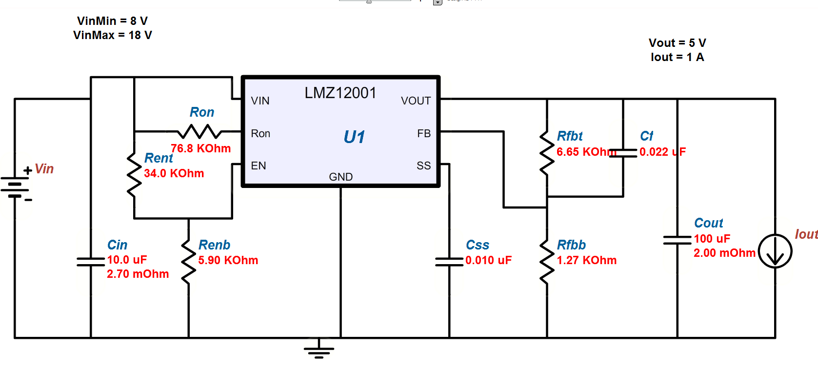

ich hab mir eine Platine mit LMZ12001 gebaut. Leider bekomme ich am
Ausgang nur 0V.
Die Beschaltung hab ich von dem WE-Bench Tool von National Semiconductor
übernommen, daher denke sollte schaltungstechnisch eigentlich kein
Fehler drinne sein.
Ich messe zwischen dem Widerstand Rfbb und GND allerdings 0V, was nach
meinem Verständnis ja eigentlich 0,8V, also die Referenzspannung sein
sollten?
Liegt da der Fehler?
Gruß Hermann

also ich habe das Datenblatt nur kurz überflogen und da sind mir
schon ein paar Unterschiede zu deinen Angaben aufgefallen.
1. für kleine Eingangsspannungen ist der Enable etwas schwach
auf der Brust wenn ich das richtig in Erinnerung habe muss
da mindestens 1,5 V anliegen und max 6,5 V überprüfe das mal.
das Zweite ist der Kondensator am Softstart der müsste 0,022µF
sein und der ROn bei deiner Auslegung 100K. Schau da mal
genau hin eventuell hat sich Dein Problem dann schon erledigt.
Wie gesagt ich habe das Datenblatt nicht komplett studiert es wäre auch
möglich das ich da was übersehen habe, es ist aber eine Überprüfung
wert.

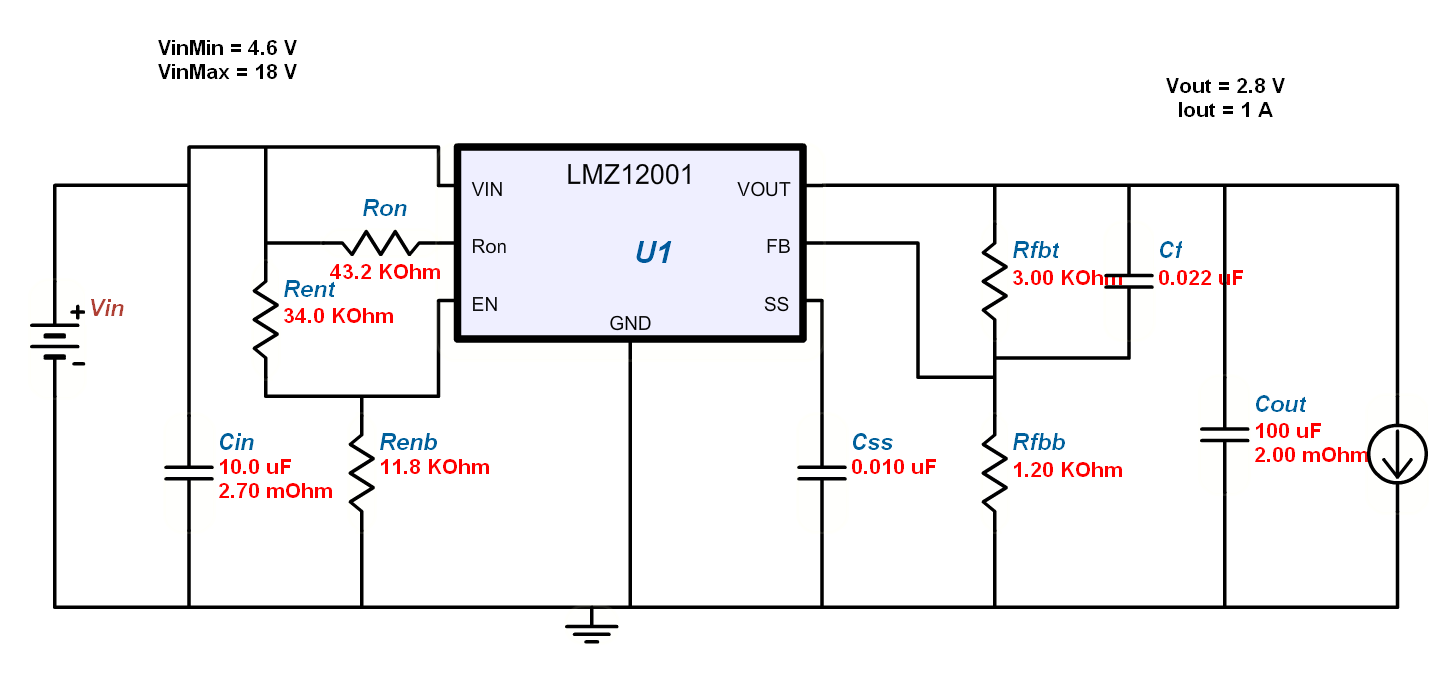

Also, bei meiner 2. Platine hab ich genau das selbe Problem.
Auslegung der Widerstände hab ich damals ebenfalls mit dem WEbench Tool
gemacht.
Messergebnisse bei 8,75V waren folgende:
Ron --> GND = +1,7V
EN --> GND = +4,23V
Vout --> FB = 0V
FB --> GND = 0V
EN ist also im Rahmen
