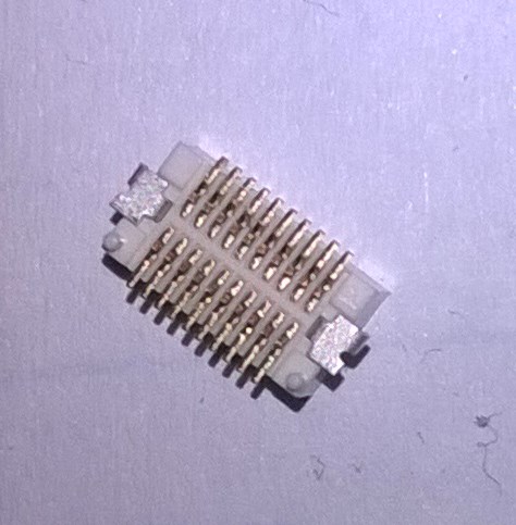

Hallo zusammen.
Ich würde für mein nächsten Projekt gerne einen 14pol. und einen 20pol.
Platine-zu-Platine-Verbinder nutzen.
Bei Mouser habe ich mir da schon eine Reihe ausgesucht: Die DF12-Reihe
von Hirose.*
Jetzt komme ich aber nicht so recht mit den Bezeichnungen klar. Ich will
einfach nur 2 passende Gegenstücke (also Receptacle und Header). Wenn
ich aber bei Mouser nach den Steckern suche, finde ich da z.B. DF12 oder
DF12B.
Im Datenblatt sieht man bei den Receptacles: DF12A und DF12C sind
"without metal fitting" und DF12 und DF12B sind "with metal fitting".
Dazu ist DF12 und DF12A "with boss" und DF12B und DF12C "without boss".
Bei den Headern ist es das selbe, nur dass es statt DF12A und DF12C
jetzt DF12D und DF12E ist (warum auch immer).
Die eigentliche Frage ist, was ist "with metal fitting" und vor allem
was ist "with boss"?
Ich denke mir, mit "metal fitting" ist eine Metallplatte unterm Stecker
gemeint, die auf die Platine aufgelötet werden kann, um Belastungen von
Außen stand zu halten (ohne würden dass die Pins machen, die ggf
abreißen könnten). Ist das richtig? Wenn ja, ist das sinnvoll?
Letztendlich ist solch eine Verbindung doch dafür da, um etwas dran zu
stecken oder abzuziehen!? Sollten das nicht alle Variationen abkönnen?
Ich will damit 2 Platinen stapeln, die ich aber natürlich auch mal
trennen können will.
Doch was ist mit "with/without boss" gemeint? Soll das eine Art
Verpolungsschutz sein?
Danke schonmal
*zu finden unter Alle Produkte > Steckverbinder > Platine-zu-Platine &
Mezzanine-Steckverbinder
Wenn Platz ist. Siehe Bild, das sind die Metallteile links und rechts.
Boss siehe http://en.wikipedia.org/wiki/Boss_%28engineering%29 oder Bild
Edit: Nach Email-Angabe gibt's unter
http://www.hirose-connectors.com/connectors/H204ProductListSearch.aspx?sn=DF12&cat=07
auch die (3D-)Zeichnungen
Ah, dachte ich mir doch. Aber die Frage bleibt: Wieso sollte man sie
brauchen? Wenn ich die Verbinder ohne Metallteil nehme und die Kontakte
reißen nach 20 mal abziehen mit ab, dann spricht das doch sehr gegen den
Verbinder!? (Vorausgesetzt die Lötstellen waren ok)
Für mich hat sich die Frage aber vermutlich erledigt, da Mouser soweit
ich sehe, nur Stecker mit Metallteil anbietet.
Jetzt wo mans weiß... Im Datenblatt ist die Dimension D (Abstand der
beiden "Nasen" ) nur bei "with Boss" angegeben..
