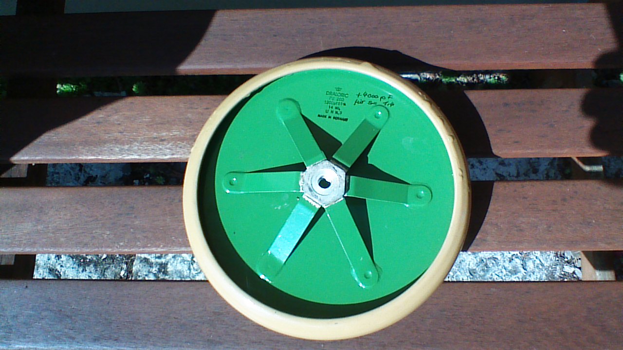

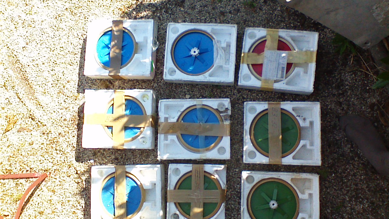

Verkaufe Hochspannungskondensatoren. Neue Teile aus altem Lagerbestand
in OVP. Die Kondensatoren sind etwa so groß wie ein Frühstücksteler und
ca. 4cm dick
Rot:600 pf 15kv
Blau:6000pf 12kv
Grüne 1200pf 14kv
Insgesamt sind neun Stueck vorhanden. Preisvorstellung pro stück 15 Euro
Alle zusammen 75Eur

OP #4222799
Sinnvolle Anwendungen könnten zum Beispiel HF Endstufen, Antennentuner
oder Magnetische Loop Antennen sein - zugegeben ehr in der
Leistungsregion von 1kW
die grünen und blauen Kondensatoren haben geringere Kapazitäten. Nach
den Aufklebern sind die Herstelldaten alle recht ähnlich, Ende der
80iger.
