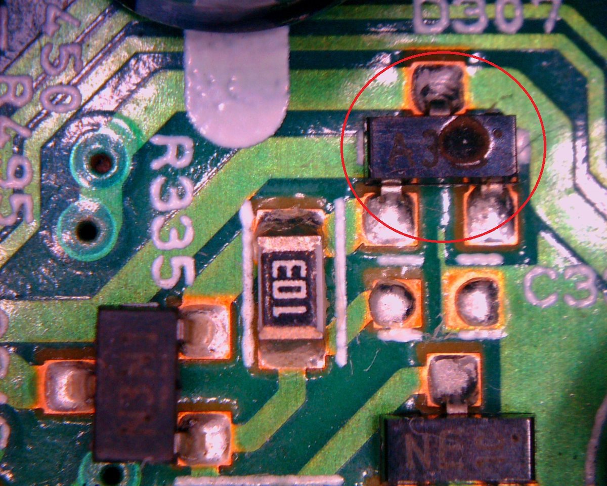

Hallo Leute
Ich brauche eure Hilfe bei der Identifizierung des SMD Bauteils (Foto)
eventuell
Vergleichstyp, da meine recherche im netz kein eindeutiges Ergebnis
gebracht hat!
Unter A3 sind mehrere zu finden nur unter den beiden Entziffern (0H)
nicht, somit habe ich auch keine einduetige Vergleichsnummer!
Wäre euch sehr dankbar um eure mithilfe!
Die 'Endziffern' sind nur eine Chargennummer
Über die genaue Anordnung der Markierung muss man mit dem Datenblatt
vergleichen.
A3 aus SOT23 könnte sein
A3    HSMS-2803  HP/Agilent  SOT23  Dual RF Schottky
A3    1SS181  MCC  SOT23
  http://www.digikey.com/Site/Global/Layouts/DownloadPdf.ashx?pdfUrl=6B438F7BA5DC49E28D08B066465ABBB9
A3    MMBD1005  Motorola  SOT23  Dual low leakage Diode
A3    1S2835  Nec  SOT23  Dual, Sw, Fast, 35V, 150mA, <4ms
A3    MMBD4448  Panjit  SOT23  General Purpose Diode
http://www.panjit.com.tw/pdf/SS%20Switching/MMBD4148_SERIES.pdf
A3    MMBD4448  Vishay  SOT23  General Purpose Diode
A3    BAT17  Philips, NXP  SOT23  BA481
A3    RT9161-19CV  Rct  SOT23  LDO, 1.9V±2%, 300mA
A3    1SS360  Toshiba  SOT23  2x Sw, U-Fast, 85V, 100mA, 150mW,
Vf<1,2V(0.1A), <4ns
A3    Si2303DS  Vishay, Siliconix  SOT23  V-MOS, LogL, 30V, 1,7A, <0,48Ω
https://www.vishay.com/docs/70770/70770.pdf
A3    BAS16  Zetex  SOT23  Sw, Fast, 75V, 215mA, 250mW, <6ns
