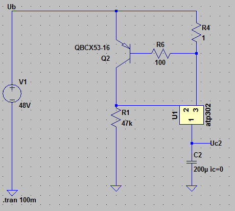

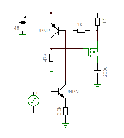

Ich habe eine Frage zur Theorie einer Stromquelle.
Mir ist die Stromquelle mit einem Transistor und Diode bekannt (siehe
Anhang Bild 1). 0,7V fallen über Ucb ab der Rest über Wiederstand -->
Wiederstand bestimmt Strom.
Nun frage ich mich, ob sich dieses Prinzip auch mit einem MOSFET
umsetzen lässt. Ich habe den Transistor durch ein MOSFET (ATP302)
ersetzt (Bild 2). Es stellt sich heraus, dass sich die GATE SOURCE
Spannung immer auf 2.5V einstellt, egal wie ich den Wiederstand
dimensioniere bzw. egal wie viel Dioden ich in Reihe schalte. Der Rest
der Spannung fällt über den Wiederstand R1 ab --> Stellt Strom ein.
Meine Frage: Warum stellt sie sich immer auf 2,5 V ein? Wenn die
Spannung über GATE SOURCE immer 2,5V beträgt könnt ich doch qie beim
Transistor eine Stromquelle realisieren?
#5591500
> umsetzen lässt.
Im Prinzip ja, nur noch schlechter. Weil U_gs beim MOSFET für einen
konstanten Strom noch mehr exemplar- und temperaturabhängig ist als U_be
am Bipolartransistor.
Mit Sicherheit nicht. Gemessen oder simuliert? Für welche Stromwerte?
Tut sie nicht. So lange die Stromquelle im linearen Bereich bleibt (U_ds
>> U_gs) wird sich U_gs passend zum Drainstrom einstellen. Andererseits
ist der ATP302 recht steil. Das Datenblatt sagt 75S @ I_d=35A. Es reicht
also eine kleine Spannungsänderung für eine große Stromänderung.
Was soll außerdem der Blödsinn mit dem Kondensator?

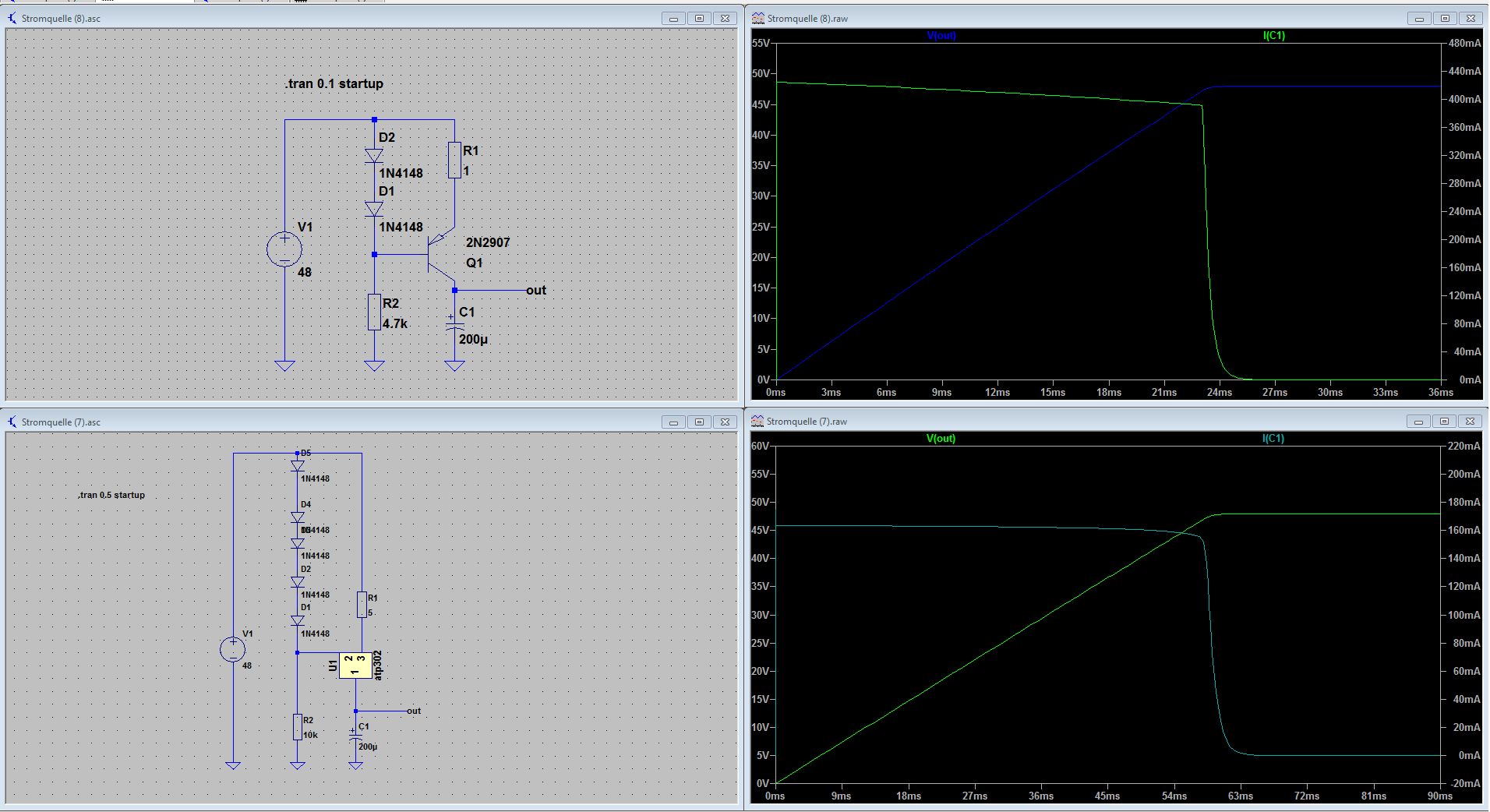

OP #5591524
Es stellt sich ca. 2,5V (im Ladevorgang) ein habe es gemessen und
aufgebaut (siehe Anhang).
Ich möchte mit der Stromquelle einen Kondensator mit konstantem Strom
laden deswegen der Kondensator.
Ich möchte den Strom auf beispielsweise 400 mA begrenzen.

Ich erklaere es(grob)anhand der linken Schaltung:
Im Einschaltmoment wird der MosFet ueber den R2 sofort leitend und es
beginnt ein Strom zufliessen der den Kondensator auflaedt.Wird der Strom
so hoch,dass ca. 0.7V am R1 abfallen,wird der Transistor Q1 leitend und
zieht das Gatespannung gegen Null.Damit wuerde der MosFet aber anfangen
zu sperren mit der Folge,dass die Spannung ueber R1 wieder unter 0.7V
sinkt.Das wiederum sperrt den Q1 und die Gatespannung steigt wieder
an:kurzum es findet ein Regelvorgang statt,der die 0.7V konstant haelt
und somit auch den Ladestrom.

Dankeschön habs verstanden! Ist der 1K Ohm Wiederstand (R6) nötig oder
kann man den auch weglassen?

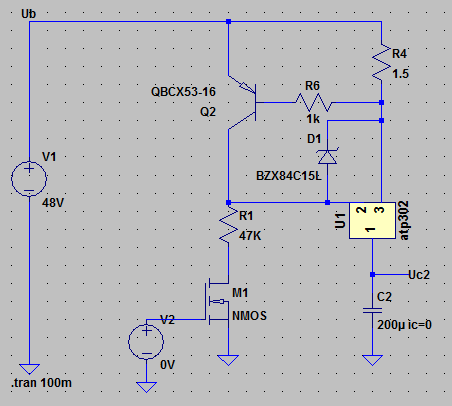

Gast #5591943
Ich wuerde ihn nicht weglassen.Irgendein Wert zwischen 1k und 10k sollte
ok sein.Es ist gute Schaltungspraxis die Basis-Emitterstrecke nicht zu
niederohmig anzufahren um eventuelle kurzzeitige Stromspitzen in die
Basis im Einschaltmoment oder bis die Regelung richtig greift zu
vermeiden.
Desweiteren wuerde ich fuer R5 einen Wert zwischen 15k und 47K verwenden
um die Verlustleistung im Widerstand zu verringern.
Ausserdem kann auch eine 15V-Zenerdiode als Schutz fuer die
Gate-Source-Strecke nicht schaden(Polaritaet beachten).Du arbeitest mit
48V,da koennte sich auch im Einschaltmoment fuer ein paar Nanosekunden
eine zu hohe Spannung aufbauen.MosFets vertragen in der Regel nicht mehr
als 15V.
Die zusaetzliche Zenerdiode kostet ja nicht die Welt und hat lediglich
eine Schutzfunktion.....
Kannst ja mal mit verschiedenen Werten simulieren und setze auch die
richtigen Modelle fuer die Halbleiter ein.

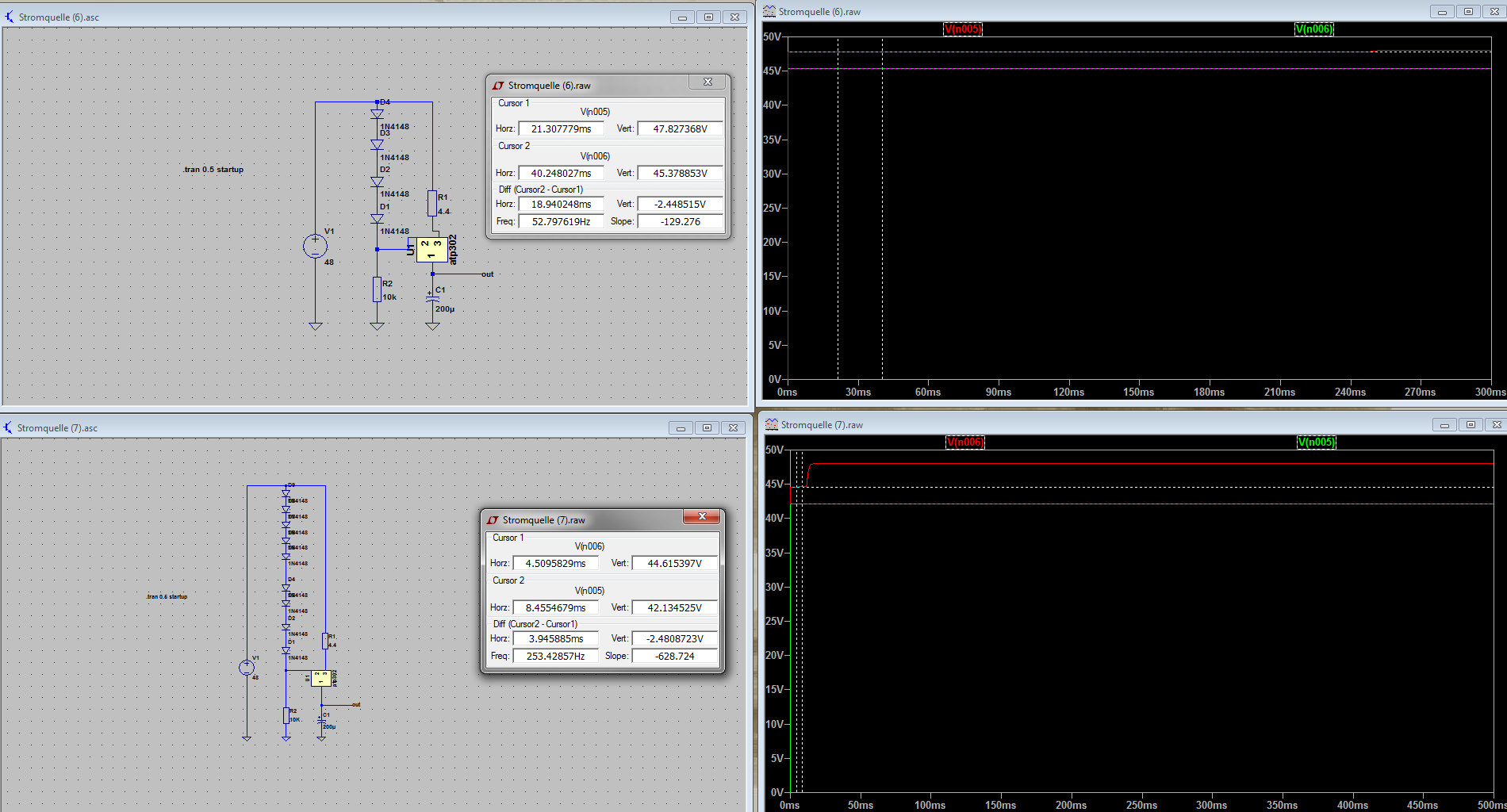

#5592040
Das ist eine Simulation, kein Aufbau.
Und U_gs ist nicht konstant. Zwischen beiden "Messungen" sind gut 32mV
Differenz. Wenn ich das richtig sehe, dann fließen einmal knapp 40mA und
einmal knapp 770mA. Ergibt eine Steilheit vom knapp 23S (delta I_d /
delta U_gs). Das kommt hin, wenn der MOSFET nominal 75S bei I_d=35A hat.

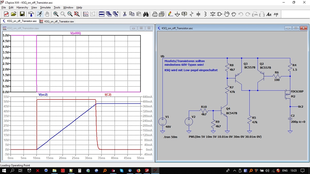

Gast #5592613
Pascal K. schrieb:
> MOSFET ans Gate vom
> ATP302(siehe Anhang).
An's Gate schon aber der andere Anschluss muss an die Source und die ist
mit+Ub verbunden.Es wird also ein kleines bischen umstaendlicher.
Anbei 2 Schaltungsmoeglichkeiten.Einmal mit Transistor und einmal mit
MosFet.Was die Widerstandswerte angeht,hast Du grossen Spielraum.Ich
verwende wenn moeglich immer nur eine Sorte von
Widerstaenden.1k/4k7/10k/47k/100k  - das reduziert die heimische
Lagerverwaltung.Ansonsten nimm was Du hast - muss halt
berechnungsmaessig passen.....
Den Rest ueberlass ich Dir - mit LTspice hast Du ein nettes Tool um auch
andere Moeglichkeiten auszuloten.

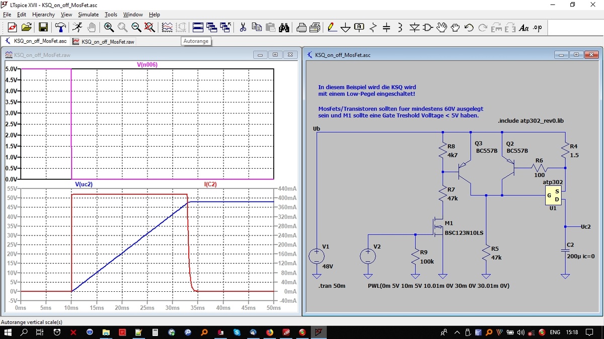

OP #5592676
Hab die Stromquelle aufgebaut (ohne µC Steuerung), jedoch schaltet der
MOSFET nicht durch und lädt den Kondensator nicht.
Wenn ich R1 mit 10K, R6 mit 47K und R4 mit 10 Ohm dimensioniere
funktioniert es. Der Basiswiderstand scheint mir aber ein bisschen hoch
oder?
Gast #5592730
Pascal K. schrieb:
> jedoch schaltet der
Ich vermute,dass das Model fuer den ATP302 nicht stimmt.Da ich deine asy
und lib-Datei nicht habe, habe ich auf die Schnelle das Spicemodel
runtergeladen und LTspice ein Symbol kreieren lassen.
Die Schaltung funktioniert nach wie vor mit meinem ATP302-Model...
Kopier deine asc-Datei,die asy-und lib-Datei in einen Ordner und
modifiziere die asc-datei mit "meinem" ATP302-Model
Gast #5592743

Gast #5592778
Hast du vielleicht die Anschlüsse des Mosfet vertauscht? Die Zählung in
deinem Bild passt nicht zur Zählung am Gehäuse. Gate liegt nicht in der
Mitte (Pin 2).
Gast #5592790
Im Anhang mal ein Gegenvorschlag für eine vom µC geschaltete
Stromquelle, die nur 2 zusätzliche Bauelemente braucht und nicht 6 wie
beim Vorschlag von Toxic.

Die Pinbelegung in ltspice ist anders, im Versuchsaufbau (realen) ist es
richtig angeschlossen. Als Transistor habe ich den bcx53 (pnp)
verwendet. mich wundert es, dass die Schaltung erst bei so einem großen
Basiswiderstand (47k) und 10k an collector zu funktionieren scheint...
Gast #5592932
> Toxic schrieb:
>> Pascal K. schrieb im Beitrag #5591604:
>>> @Toxic Könntest du die Schaltung eventuell erklären?
Du kannst ihn weglassen nur wenn Du das machst dann stirbt der NPN oder
PNP beim ersten Huster, der irgendwo auftaucht weil der BE-Strom zu
schnell zu groß wird.
MiWi

Gast #5593009
Edgar S. schrieb:
> Das mit dem Wiederstand ist ja schon penetrant.....
Diese Aussage läßt gänzlich widersprüchliche Vermutungen zu.
Also: Schließt Du Dich dem Widerstand gegen Wiederstand an?
Oder gehörst Du etwa zum Widerstand gegen jenen Widerstand?
ArnoR schrieb:
> Gegenvorschlag für eine vom µC geschaltete Stromquelle
Schöne Lösung. Wird gleich gespeichert, dankeschön.
