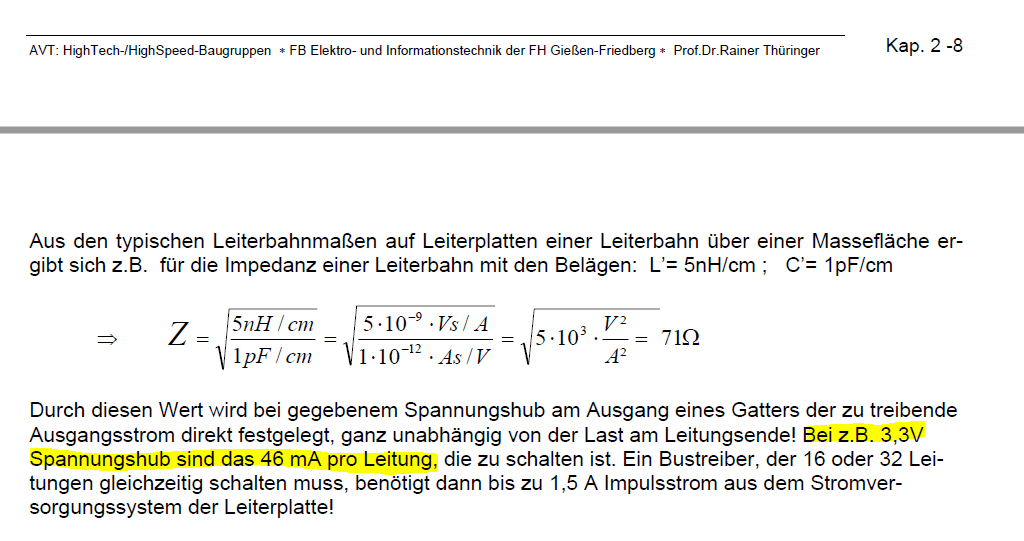

Hi zusammen,
bei den Logikbausteinen ist nicht ganz klar, wie die Stromversorgung auf
einer Platine auszusehen hat.
Zum Nachdenken brachte mit ein Ausschnitt eines Skriptes (siehe Anhang).
46mA pro Port! Das wäre ja Wahnsinn.
Mir geht es hauptsächlich um diesen IC hier:
http://www.ti.com/lit/ds/symlink/sn74lvc8t245-q1.pdf
Dieser hat 8 Ports, der Autor schreibt unabhängig von der Last am Ende
spielt die Impedanz der Leiterbahn eine Rolle. Die ja normalerweise im
Bereich von 50...100 Ohm liegt.
Die Fragen sind:
1.) Es fließen wirklich pro Port, also 8x z.B. 46mA. Das kann ich mir ja
kaum vorstellen.
2.) Woher genau nimmt das IC den Strom, aus Vccb wenn hier die
Verbraucher dran hängen? Wie muss ich also die Versorgung auslegen?
3.) Es ist die Rede von Impulsstrom, also fließt ein hoher Strom eine
recht kurze Dauer. Nehmen wir an, der Strom wird aus Vccb (=1,8V)
entnommen beim IC, dann wären das theoretisch kurzzeitig über 8 Ports
400mA. Muss ich dann tatsächlich die 1,8V-Versorgungsseite auf 400mA
auslegen oder übernimmt das ein Stützkap der an Vcca dran hängt?
4.) Im Datenblatt des ICs stehen ja IOH und IOL, die sind bei 1,8V
+/-4mA. Wie passt das dann also mit der Aussage aus dem Skript zusammen?
Gruß,
Marten
p.s. unter der Annahme, dass die HF-Eigenschaften der Leitung an den
Ports schon eine Rolle spielt weil im Bereich der kritischen Länge.
Ich nehme an, dass die Aussage aus dem Skript bei kurzen Leitungsstücken
nicht relevant ist und somit die Leitungsimpedanz unerheblich ist. Dann
kommt wirklich nur die Eingangsimpedanz des ICs zum Tragen, der hinter
dem hier angegebenen IC dran hängt, also der DC-Strom der kontinuierlich
fließt.
Moderator Persönliche Seite #5612967
> kaum vorstellen.
Warum nicht?
Schließ doch einfach mal einen Port von Potenzial "high" mit einem
Strommesser (kurzzeitig) gegen Masse kurz.
Dann kennst du die Stromergiebigkeit der Ausgangstreiber.
Aus de{m,n} Stützkondensator(en). Daher sind diese ja bei CMOS auch so
extrem wichtig.
Im Falle deines Ausgangs musst du nur einige 10 pF damit aufladen, was
auch erklärt, warum die üblichen Kondensatoren von 100 nF das problemlos
stemmen können.
Das sind die Stromergiebigkeiten, für die am Ausgang die Einhaltung der
entsprechenden Logikpegel garantiert werden. Erstens sind diese in der
Praxis natürlich sowieso schon mal höher als die Garantiewerte, zweitens
ist im Umschalt-Fall kurzzeitig eben noch lange nicht der andere
Logikpegel erreicht, mithin der Pegelunterschied über dem treibenden
Transistor sehr viel höher.
#5612982
Das IC gibt ein "High"-Signal aus, indem es den Pin mit Vccb verbindet.
Der Strom muss also daher kommen.
> Nehmen wir an, der Strom wird aus Vccb (=1,8V) entnommen beim IC, dann
> wären das theoretisch kurzzeitig über 8 Ports 400mA.
Bei 1,8 V ist der Strom kleiner als bei 3,3 V, und der
Ausgangstransistor des Pins hat auch noch eine eigene Impedanz (bei 1,8
V garantiert nicht mehr als VOL/IOL = 112 Ω, aber bei größeren Strömen
auch mehr).
#5613059
Das sind die Dauerströme, die der IC an seinen Ausgängen liefern kann,
während er dabei trotzdem noch die geforderten Logikpegel einhält.
Im Umschaltmoment muß er natürlich zwangsläufig beim Wechsel von z.B. L
nach H durch den Zwischenbereich, hält dann also für eine gewisse Zeit
die Pegelbedingungen nicht ein. Diese Zeit hängt bei gegebenem IC von
der Lastkapazität ab; genau deswegen gibt es auch ein Limit für die
Lastkapazität.
Im Umschaltmoment ist der Ausgangsstrom deutlich höher. Und wie Jörg
schon sagt, kommt der Strom hauptsächlich aus dem Abblockkondensator.
Dieser muß wegen der hohen Stromspitzen auch möglichst nahe am IC sitzen
und ein Typ mit niedrigem ESR sein (normalerweise Keramik).
PS: die Rechnung mit der HF-Impedanz der Leiterbahnen ist zwar ganz
nett, für Logikschaltungen aber in der Praxis nur von geringer Relevanz.
Wie oben gesagt, gibt es immer eine Umschaltzeit und eine typische
Forderung ist, daß die Umschaltzeit klein sein muß gegenüber der
Zykluszeit. Sonst funktioniert die Schaltung nämlich schlicht nicht. In
der Praxis gibt es also immer nennenswerte Zeiträume, in denen die Pegel
stabil bleiben und keine (Umlade)ströme fließen.
Ein Zahlenbeispiel: ein Signal mit 10MHz Taktfrequenz hat 100ns
Zykluszeit. Wenn es symmetrisch ist, immer 50ns H und 50ns L. Bei z.B.
10ns Umschaltzeit büßt es schon 20% der H- bzw. L-Zeiten ein. Bei einer
Umschaltzeit von 50ns bliebe nichts mehr vom Signal übrig. Aktuelle CPU
rennnen aber mit Taktfrequenzen im GHz Bereich ...

OP #5613843
Hallo Jörg, Hallo Stefan,
berechtigte Frage die genau ins Schwarze trifft.
Deswegen habe ich dazu geschrieben, dass die Annahme ist dass es sich um
eine lange Leitung (Leiterbahn auf Platine) handelt. Wo dann auch ab der
kritischen Länge die Welleneigenschaften zum tragen kommen.
Aber der Autor des Skripts schreibt ja, dass der Stromimpuls sich aus
Quotient von Ausgangsspannung zu Leitungsimpedanz ergibt. Kann man das
echt so betrachten, dass sich durch diese Rechnung die Ladeströme
ergeben?
War da nicht was bei zumindest einem Koaxkabel von Z=(L/C)^0,5?
Moderator Persönliche Seite #5613851
Wie ich schon schrieb: wenn du nicht gerade etwas in der Größenordnung
eines PC-Mainboards baust, sind die meisten Leiterzüge auf heutigen
Platinen eher elektrisch kurz.  Da schlägt dann die Lastkapazität des
anderen Endes deutlich auf den Anfang durch, da sie im Vergleich zur
Kapazität der Leitung (und damit auch deren Induktivität) relativ groß
ist.  Wenn du bspw. 3 cm Leitung hast, hat diese in seinem Beispiel 3 pF
Kapazitätsbelag, der IC am anderen Ende jedoch vielleicht 5 pF.
Für eine tatsächlich lange Leitung ist der Wellenwiderstand das, auf das
sich der Strom dann einpegelt, bis die Umladung vollzogen ist.
OK, Leitungstreiber benutzt man natürlich vor allem dort, wo man nicht
so kurze Verbindungen hat.  Insofern passt das, was da im Skript steht.
Zu Z80-Zeiten hatte oftmals jede Platine ihre eigenen Leitungstreiber
(dazumals in Schottky-TTL, gute Heizöfen :), sowas findest du ja heute
eher selten.
