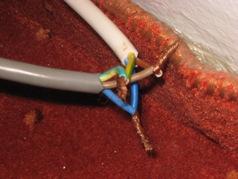

Yep. Die "deutsche" Prinzipienreiterei hat auch was gutes. Man betrachte
das Foto. Urlaub in Kroatien, schon ein paar Jahre her. Der Kühlschrank
des Hotel-Appartments war so angeschlossen, zugegeben hinter einer
kleinen Kommode versteckt. Ja, wir hatten Kinder unter 10J dabei...

> Man betrachte das Foto. Urlaub in Kroatien, schon ein paar Jahre her.
> Der Kühlschrank des Hotel-Appartments war so angeschlossen
Wo ist das Problem? Der Schutzleiter ist angschlossen, also ist die
Sache sicher ;-)
Bei mir hier in Deutschland war jahrzehntelang in einer Küchensteckdose
der Schutzleiter nicht angeschlossen (ist vom Installateur wohl einfach
vergessen worden), bis ich den Fehler eines Tages durch Zufall bemerkte.
