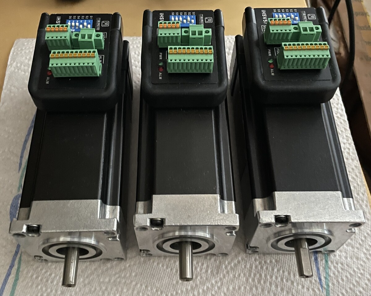

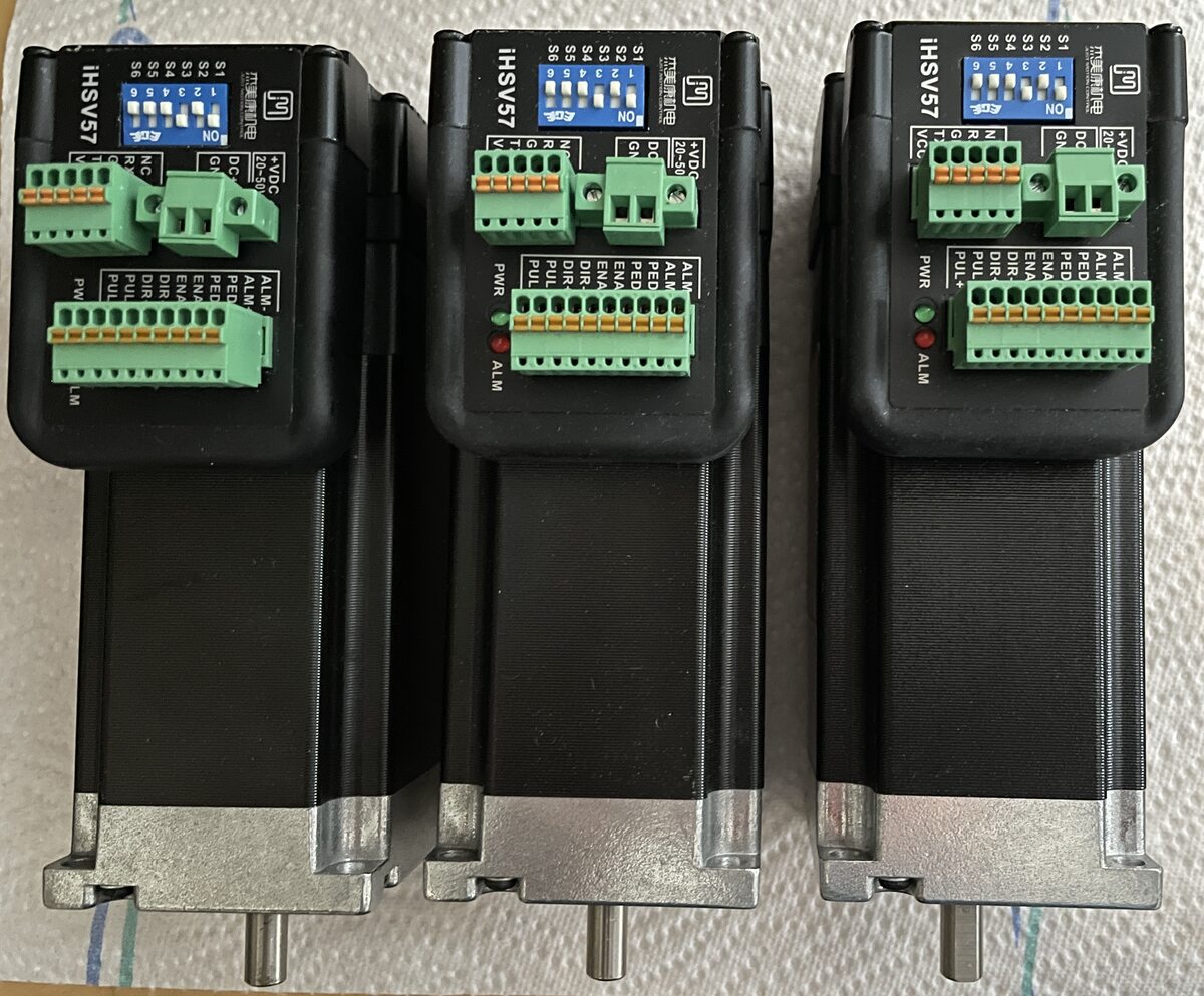

ich möchte gerne drei wenig benutzte JMC 180W Servomotoren verkaufen. Ursprünglich habe ich die bei Sorotec in Deutschland (nicht Alibaba oder so) für meine CNC Fräse gekauft. Die Parametrierung habe ich jedoch nicht zufriedenstellend hinbekommen, weshalb ich nach wenigen Stunden die Motoren abgebaut und gegen closed-loop Schrittmotoren getauscht habe. Seit dem (ca. 5 Jahre her) liegen die Motoren nun verpackt in einer Kiste.

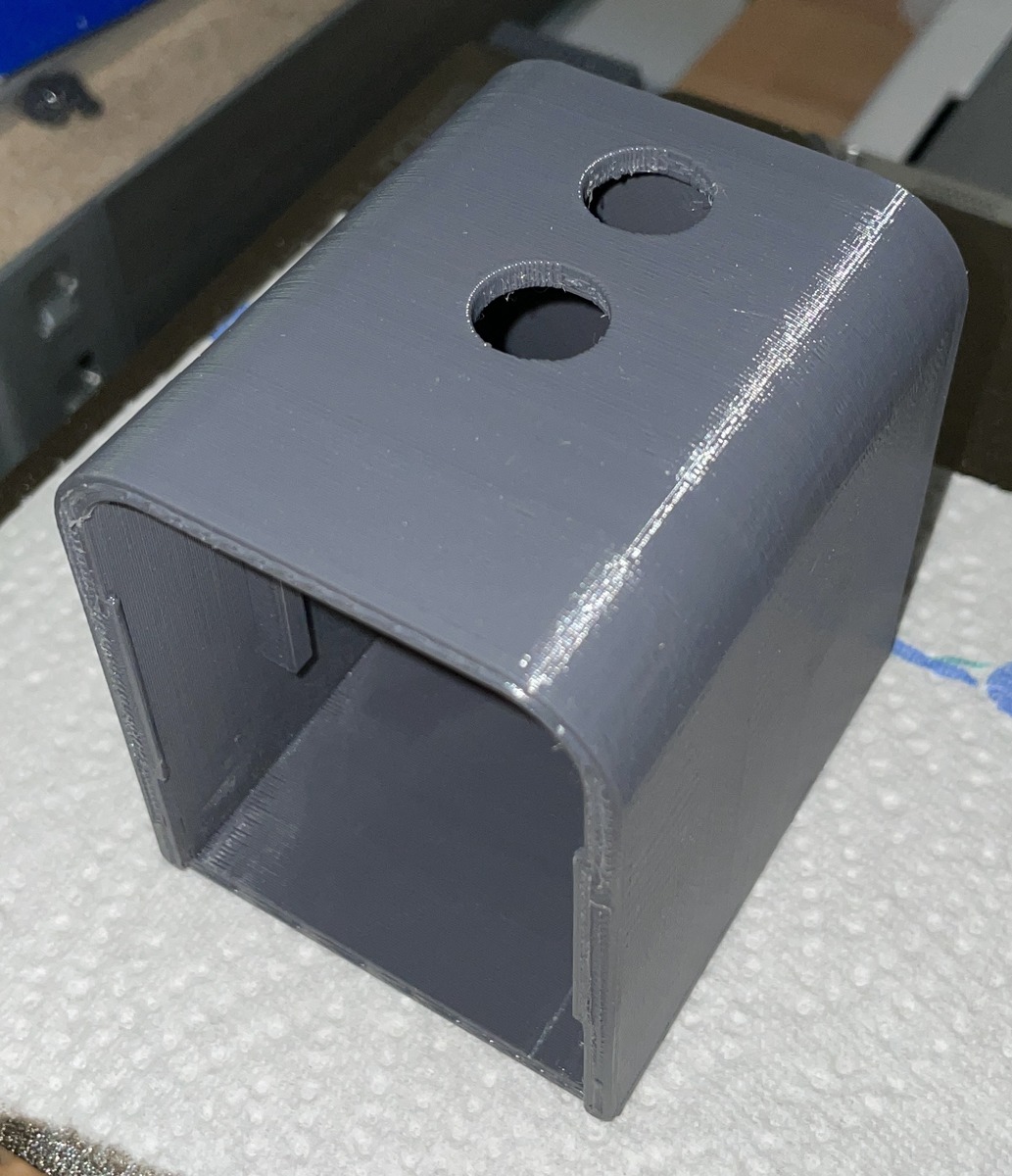

Bei Interesse kann ich auch noch drei selbst gedruckte Abdeckungen aus PETG beilegen, sonst wandern die in den Müll.
Die Ansteuerung der Servos erfolgt über Takt- und Richtungssignale. Eine Einstellung ist über eine RS232 Schnittstelle möglich.

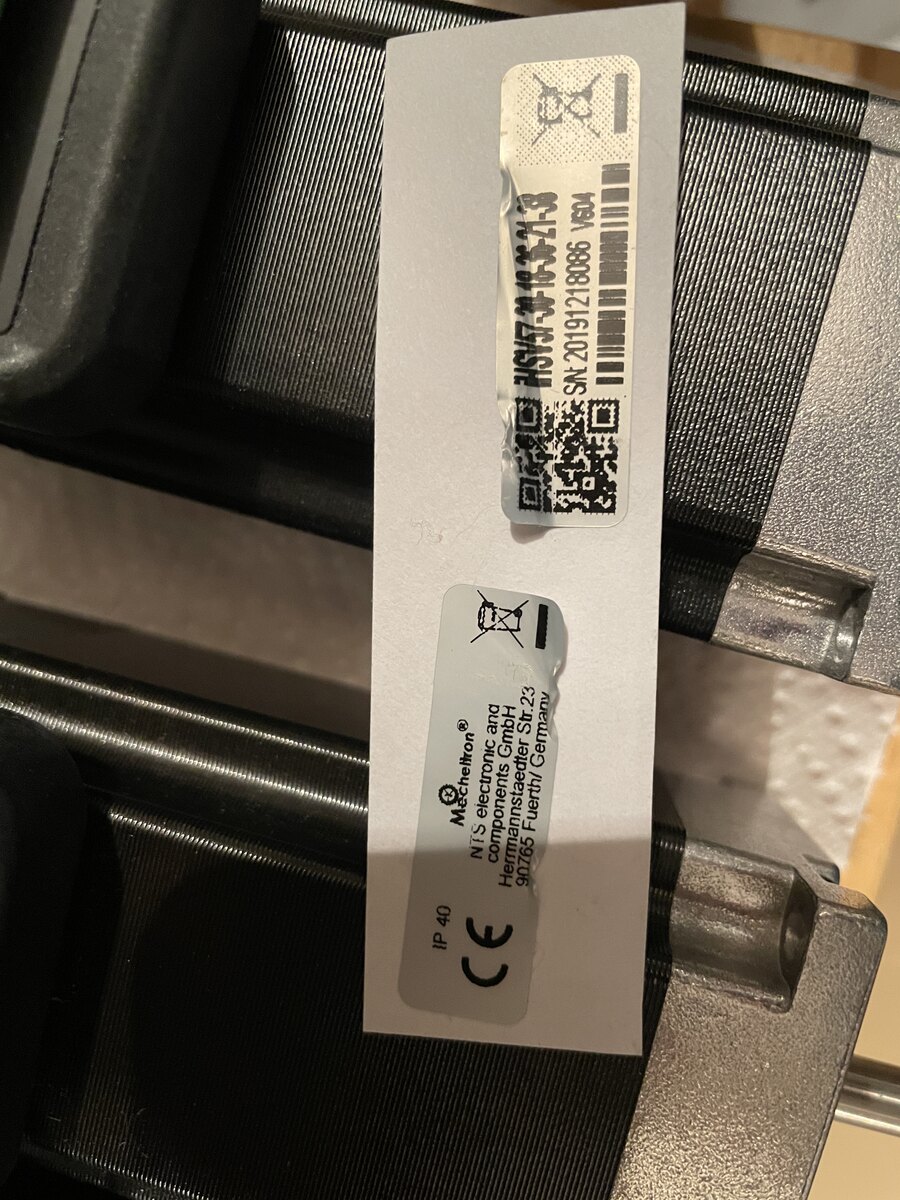

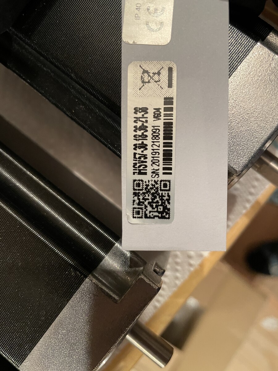

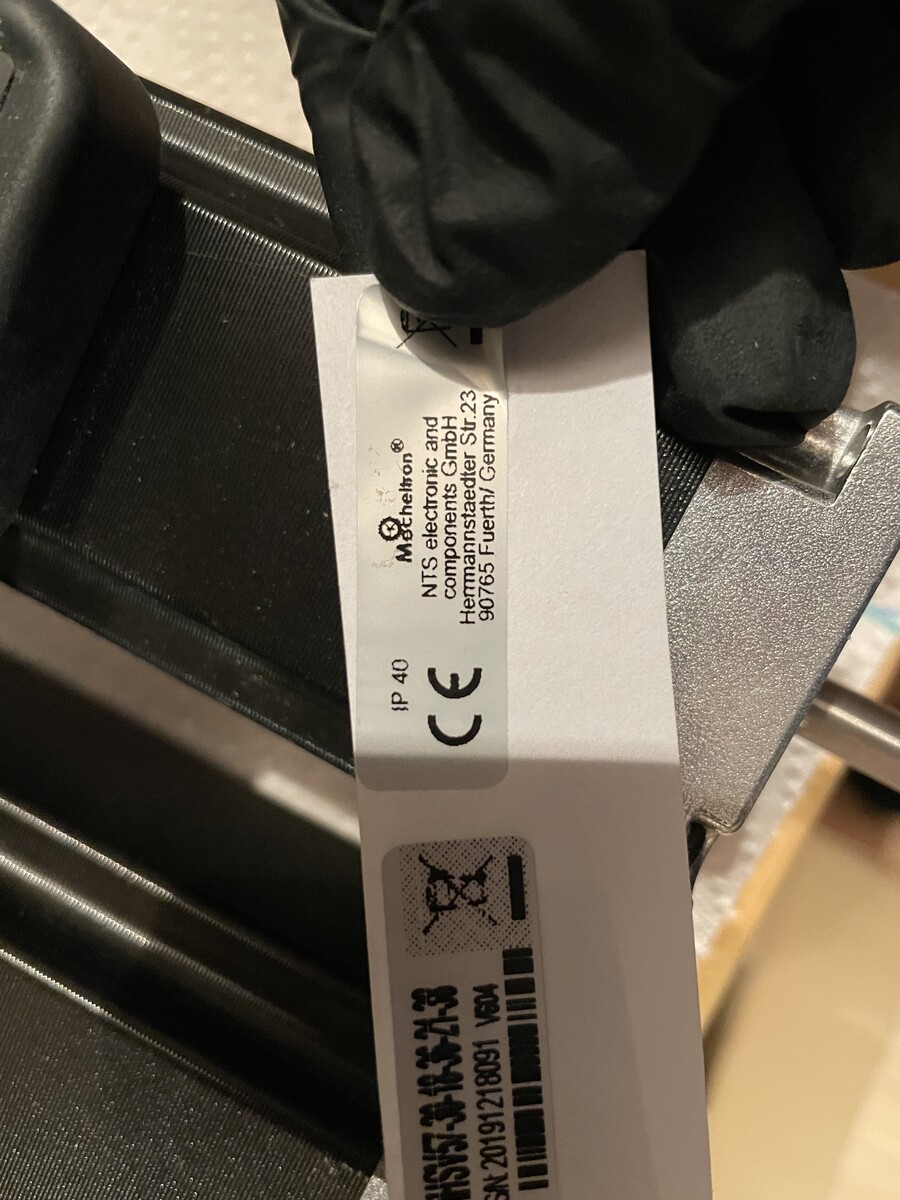

Mir sind die Schilder damals leider abgefallen, da ich häufiger die Abdeckung probieren musste, bis sie den optimalen Sitz hatte. Finde leider nur noch von zwei Motoren die Aufkleber wieder. Ich habe die aber alle gleichzeitig gekauft, der dritte Motor sollte also baugleich sein.

Auf den Aufkleber steht doch IHSV57-30-18-36-21-38
