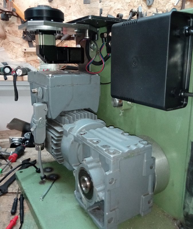

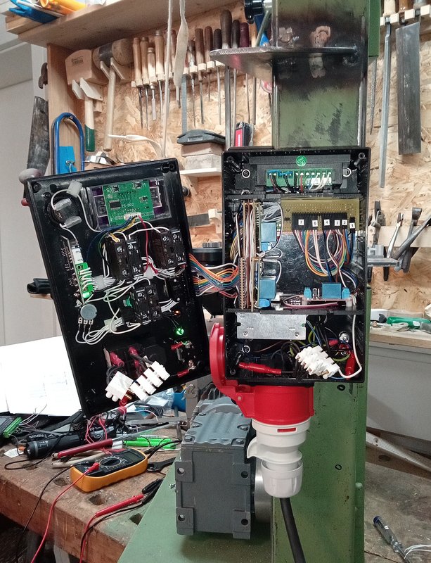

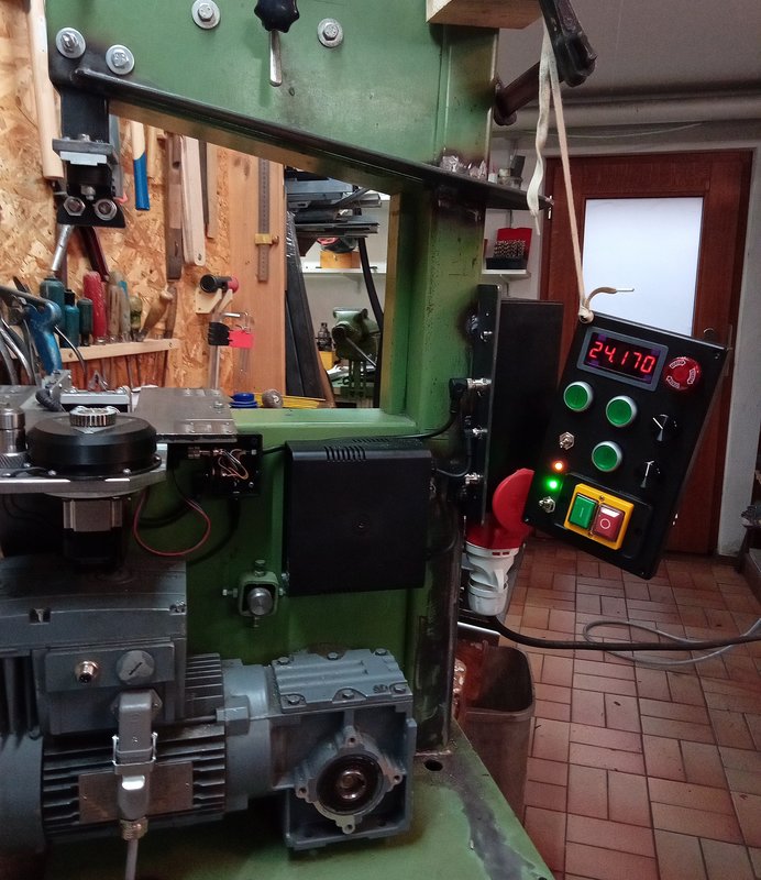

Danke für Fragen, die zeigen mir, dass es doch etwas komplizierter ist. Hier die Situation: Ich habe eine Bandsäge umgebaut zu einer Metallbandsäge, angetrieben von eimem SEW Getriebemotor mit Movimot Drehzahlsteuerung, sowie mit einem automatischen Vorschub, angetrieben mit einem Schrittmotor. Movimot, eine Magnetkupplung und der Schrittmotor laufen auf 24 Volt. Die gesamte Schaltungsregelung einschließlich einiger Notabschaltungen laufen mit 5 Volt. Das Gesamtpaket funktioniert einwandfrei, nur ist es so, dass ich diese Notabschaltungen so geklemmt habe, dass durch sie das gesamte System stromlos wird. Was ja gewünscht war, nur zeigt sich jetzt, das die Movimot-Steuerung das nicht mag, sie will ja den Motor noch runterfahren können, stattdessen entladen sich die Kondensatoren mit wildem gequietsche. Ich bräuchte also noch etwa zwei Sekunden Abschaltverzögerung für die Stromversorgung. Konkret vollzieht sich die Abschaltung (zB bei der Vorschubbegrenzung)so: Ein 5 V Stromkreis hält die Relais für Antrieb(Movimot), Vorschub, und Kühlstoffpumpe am Laufen. Trennt einer der Abschalter den Stromkreis, fallen alles Relais ab und auch der Haubtschalter der Maschine(Haltekontakt).
Ich dachte mir nun es wäre eine Möglichkeit, wenn künftig bei Notabschaltung der 24 V Trafo stromlos wird und mit ein paar Sekunden Verzögerung dann auch der Haltekontakt des Geräteschalters getrennt wird.
Bei Inbetriebnahme würde das bedeuten, dass die gesamte Steuerung erst stabil ist, wenn die Trafos ihren Strom liefern...
Ich hoffe, man kann das verstehen!
