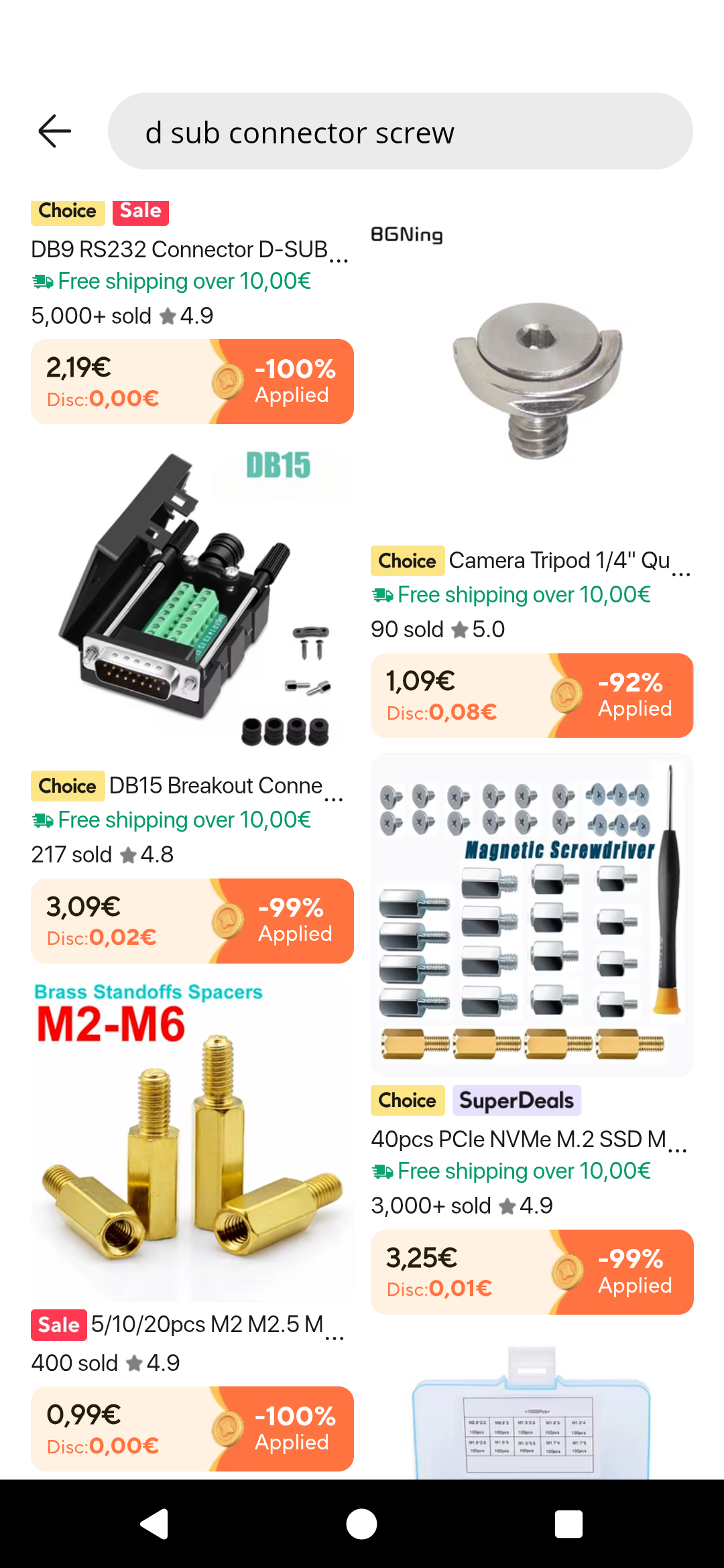

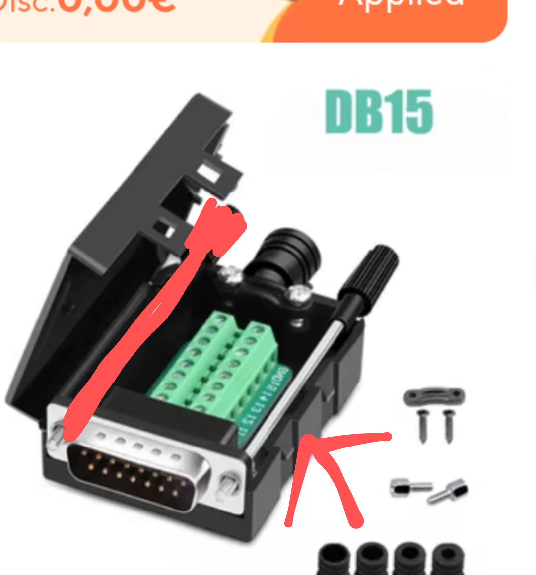

Ganz kurze Frage. Die Schrauben bei dem Inserat oben links. Gibt es die als Einzelware? Oder müsste ich mir als Schraube was suchen und dann einen Knauf selber drucken und ankleben? Danke!
Es geht darum Aufsteck-/Aufschraubmodule zu haben. Also den Konnektor auf die Platine löten, Platine in ein Gehäuse, bei einem anderen Gerät dann einstecken und mit den Schrauben festschrauben.
Christoph db1uq K. schrieb:
wo genau auf dem Bild?
Zumindest ist es groß und bunt - ich vermute ... Anhang.
Sinnvolle Bilder sind offenbar zu schwierig und man muß aus Prinzip das ungeeignetste Format mit maximaler Größe auswählen, Dussel.
Ich sehe nur oben rechts eine Schraube.
Sogar Du solltest erkennen, dass diese nicht mit Sub-D zu tun haben kann.
Das Gewinde heisst "4-40 UNC"

https://www.mouser.de/datasheet/3/5/1/TB_09670029012_BL01_R31587.pdf "knurled locking screw" mit Plastikgriff
https://www.mouser.com/catalog/specsheets/Omron_XM2,3,4_Series.pdf#page=7 Rändelkopf aus Metall
to make america great again wird hier meistens 4-40 UNC Gewinde benutzt, metrisch ist selten. Den Omron gibt es noch in M3 und M2,6.
